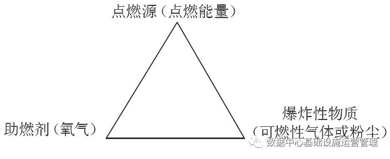

爆炸三要素指的是构成爆炸的热量传递、快速和生成气体。对于可燃气体而言,爆炸的三要素分别是一定浓度的可燃气体、一定量的氧气以及热量足够点燃气体的火源。在同时满足爆炸的三个条件时,爆炸就有可能发生;消除上述三个要素中的任意一个,即可有效遏制爆炸事故的发生[5]。这就是所谓的爆炸三角形原理,如图1所示。

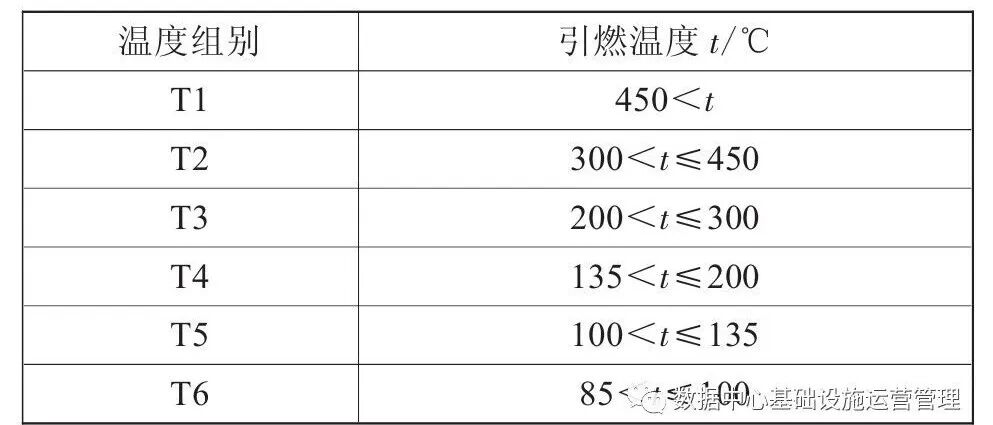

按以上分析,如蓄电池间划定为爆炸性气体危险环境2区,则可根据表1和表2选定电池间内防爆电气设备对应的防护等级和温度组别。
比如选用dⅡCT1(d:隔爆型,ⅡCT1:温度组别)类型的设备,可满足在氢气爆炸性危险环境2区的使用要求。
表1 不同保护等级(EPL)下的防爆方法对危险场所的适用性
表2 引燃温度分组

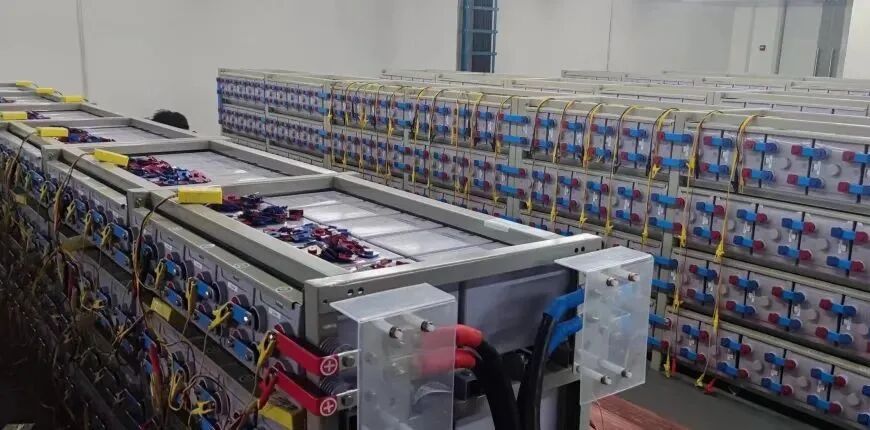

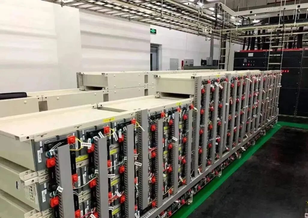

主流的数据中心主要有两种蓄电池的布局设计形式:

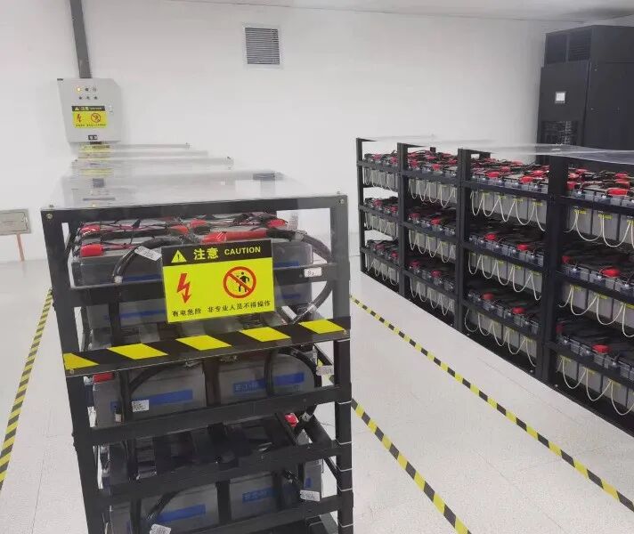

布局形式1:蓄电池单独布置于电池间内。
布局形式2:蓄电池与UPS、直流开关电源、低压配电柜、变压器等处于同一设备间。
无论何种布局形式,均可按GB 50172—2012《电气装置安装工程蓄电池施工及验收规范》、DL/T5044—2004《电力工程直流系统设计技术规程》和GB 50059—2011《35kV~110kV变电站设计规范》相关条文要求,在数据中心电池间设置防爆灯具、防爆插座、防爆按钮箱等。但数据中心阀控式铅酸蓄电池对运行环境温度有较严格要求,即环境温度应保持在20~30℃范围,温度过低会降低电池容量,温度过高则影响电池使用寿命。故电池间内必须配置制冷精密空调,而空调设备通常属非防爆设备,或带防爆形式的空调设备造价昂贵。
对于布局形式1,电池间内还安装有相当数量的蓄电池直流开关箱、动力及机房环境采集器机柜、蓄电池巡检仪、风阀执行器及气体泄漏报警探头等非防爆设备,很难找到可替代的防爆产品。
对于布局形式2,除涵盖布局形式1情况外,蓄电池还与变压器、低压配电柜、UPS、直流开关电源等非防爆设备就近布置。暂且假定将电池间划定为爆炸性气体环境危险区域2区,如防爆区内有非防爆设备(此时爆炸性物质、助燃剂和点火源三要素均存在),根据爆炸三角形理论,有发生可燃气体爆炸的风险。故当防爆设备和非防爆设备共存于某一独立的爆炸性环境空间时,该防爆设计起不到任何作用。
