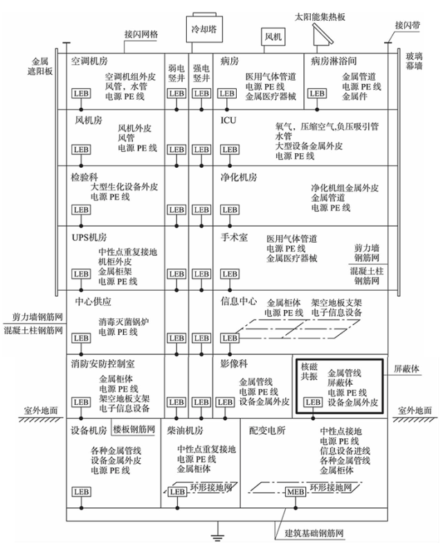

以某医院为例,其建筑内等电位联结关系如图1所示。
图 1 医疗建筑等电位联结示意图

等电位联结设计思路可由其范围入手,由小至大依次考虑。首先考虑辅助等电位联结,再由辅助等电位联结组成局部电位联结,最后做总电位联结。利用建筑内结构钢筋网将各处等电位联结连通,组成准等电位法拉第笼。
在部分工程设计中,总电位联结的做法通常为在变电所内设置一处总等电位联结点MEB,将电源进线PE(PEN)母排、各专业进出建筑物金属管道(如给水管、排水管、热力管、燃气管、医疗气体管道等)分别敷设40×4镀锌扁钢或25mm2铜导线与MEB连通,MEB再与接地装置连通,完成总等电位联结。
如建筑平面面积较大,各专业进出建筑物金属管道位置较分散,且距离变电所MEB较远,那么水平敷设的MEB线路多、路径长,不易施工而且多此一举。

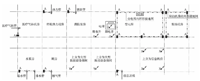

施工图设计阶段,应请设备专业提供给水管、排水管、热力管、燃气管、医疗气体管道等进出户具体位置,在各金属管道进出户处就地各自做总等电位联结,利用就近混凝土柱内主筋作为接地引下线,直接与接地装置连通。总等电位联结做法示意如图2所示。
图 2 总等电位联结做法示意图
图例说明:
“A”预埋连接板:钢筋混凝土柱或剪力墙内主筋引出,预留在墙面或结构柱面。连接线可采用40×4热镀锌扁钢,预埋连接板采用规格为120×60×6(宽×高×厚)的钢板。
“J”电梯机房接地引下线:利用钢筋混凝土柱内主筋作为电梯机房的接地引下线,上与机房内的预埋连接板和井道钢轨连通,下与接地装置连通。
“Y”大型医技设备接地引下线:利用钢筋混凝土柱内主筋作为大型医技设备间的接地引下线,上与设备间的预埋连接板连通,下与接地装置连通。
“X”信息机房接地引下线:利用钢筋混凝土柱内主筋作为信息机房的接地引下线,上与机房内的接地网连通,下与接地装置连通。
“D”强、弱电井道接地引下线:利用钢筋混凝土柱内主筋作为强弱电井道的接地引下线,每层井道间内用25×4热镀锌扁钢做等电位联结并与预埋连接板连通,与接地装置连通。
做法1:变电所总等电位联结,将变压器及柴油发电机出线的PE(PEN)线,通过一根MEB线与总等电位端子箱连接。变电所及柴油机房内的敷设环形接地网,连通变压器金属外壳、配电柜金属外壳、基础钢轨及预埋件,利用钢筋混凝土柱内主筋作为接地引下线,下与接地装置连通。
做法2:弱电进线间等电位联结,将电话、电视、信息进线的金属保护套管、金属屏蔽层、弱电系统入户浪涌保护器采用不小于6mm2铜导线或25×4热镀锌扁钢与就近混凝土柱上预埋连接板连接,利用钢筋混凝土柱内主筋作为接地引下线,下与接地装置连通。
做法3:设备管道入户等电位联结,在给水管、排水管、热力管、燃气管、医疗气体管道入户处,采用25×4热镀锌扁钢与就近混凝土柱上预埋连接板连接,利用钢筋混凝土柱内主筋作为接地引下线,下与接地装置连通。

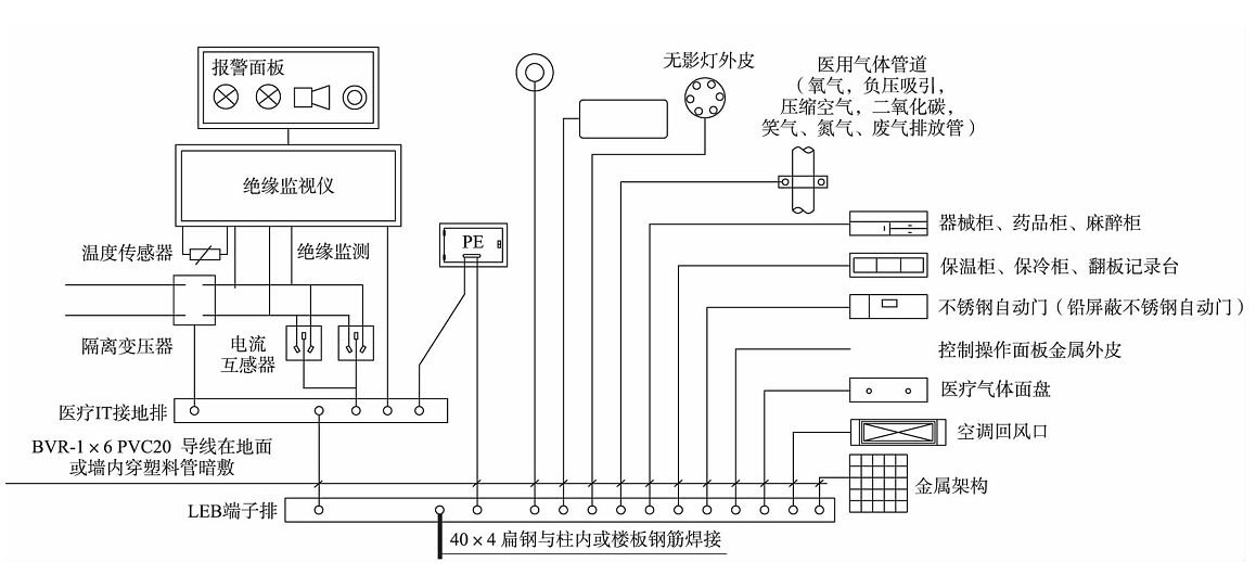

2类场所中以手术室为例,局部等电位做法如图3所示。
在2类场所中,为了限制泄漏电流产生的电压升高,医疗设备裸露导体和局部等电位之间的允许电位差值不应大于50mV。插座的保护导体端子、固定设备的保护导体端子或外界可导电体和局部等电位母排之间的导体电阻不应大于0.2Ω(从任何点到局部等电位0.1Ω)。
在手术室内设置LEB局部等电位端子箱,通过40×4热镀锌扁钢与混凝土结构柱或楼板内主筋连通。本作法中,IT系统配电箱设等电位排,连接配电箱金属外壳和隔离变压器金属外壳,TN-S系统配电箱设PE排,均接入手术室LEB端子排。应保证等电位联结的连接质量,并适当提高连接线的导体截面。可采BVR-1×6mm2作为联接线,并设有黄绿相间色标以便识别。
需要注意2类场所中医疗IT系统不允许单独设置接地极,应和大楼主体共用接地装置。在2类场所中做局部等电位联结的目的是保障场所内处于同一个电位,如果为IT系统单独设置接地极,将可能与TN-S系统之间产生电位差,增加电击事故的可能性。

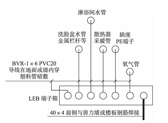

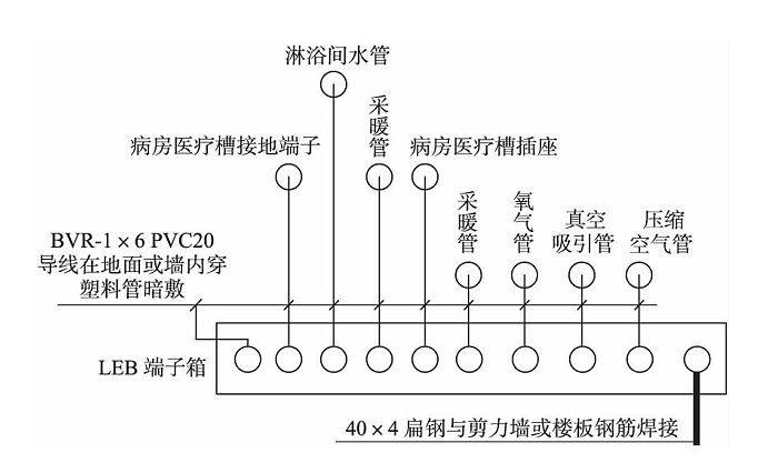

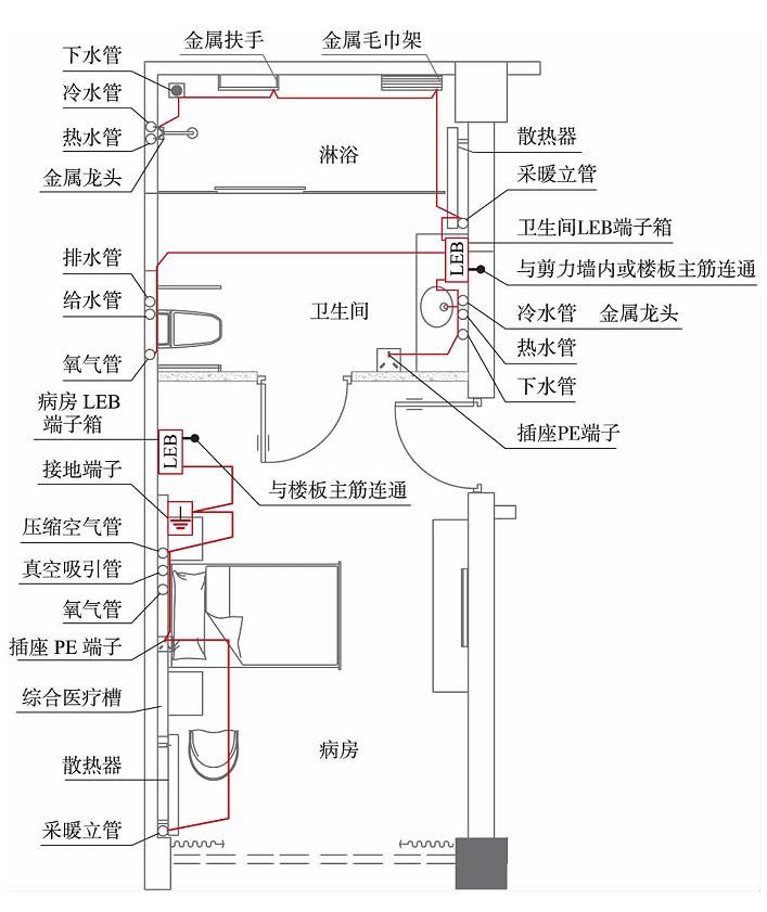

病房淋浴间做局部等电位联结,在洗手盆下方设置LEB局部等电位端子箱,通过40×4热镀锌扁钢与混凝土结构柱或楼板内主筋连通。
病房房间内做局部等电位联结,在病床床头下地面设置LEB局部等电位端子箱,通过40×4热镀锌扁钢与混凝土结构柱或楼板内主筋连通。床位附件所有金属管道及构件、插座PE线等均做等电位联结,并在医疗槽上预留接地端子。
图 6 病房等电位联结平面图
