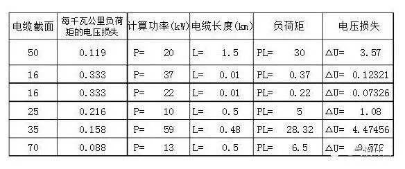

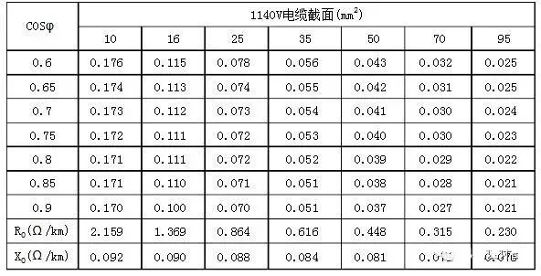

(1)1140VMYP、MCP、MCPJ电缆每千瓦公里负荷矩的电压损失%表

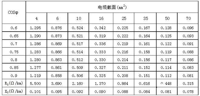

(2)660V铜芯电缆每千瓦公里负荷矩的电压损失%表

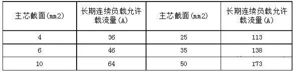

(3)1kV以下矿用橡套电缆在空气中使用长期允许载流量

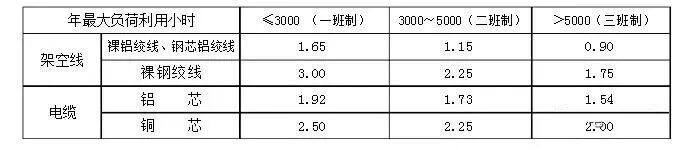

(4)输电线路经济电流密度(A/mm2)

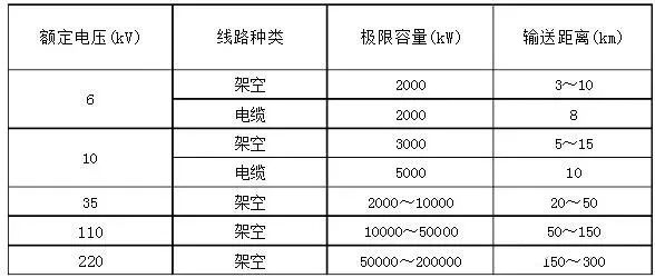

(5)供电电压与输送容量的关系

(7)660V铜芯橡套电缆电压损失计算
