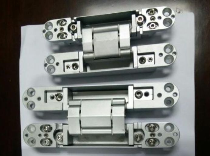

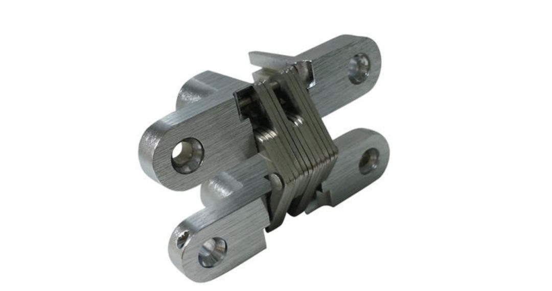

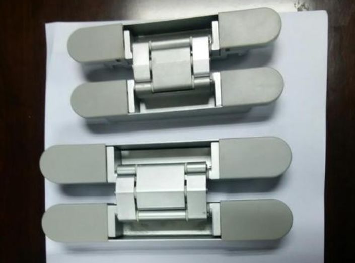

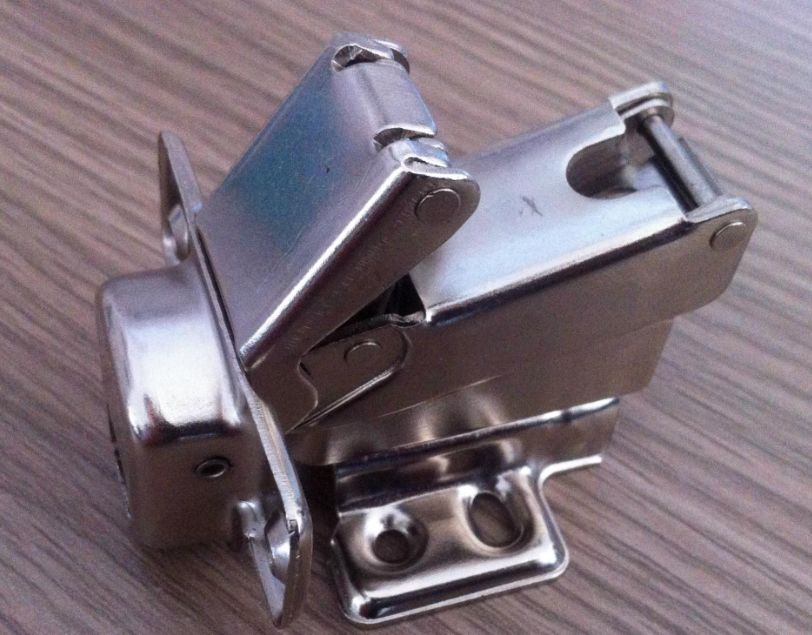

门铰是一种建筑零配件,在我们的生活中随处可见,常用于柜门铰链和纤维包装,主要材料是锌合金,表面电镀,看上去精致美观,质量也非常可靠;
我相信很多业主对门铰链并不熟悉,请大家用上面的图片寻找一下感觉;
门铰链,又称铰链,通常形成两个折叠式,是连接门和门框并使它们能够移动的金属部件;
对于门铰链的分类,通常有台面铰链、翻门铰链、玻璃铰链;

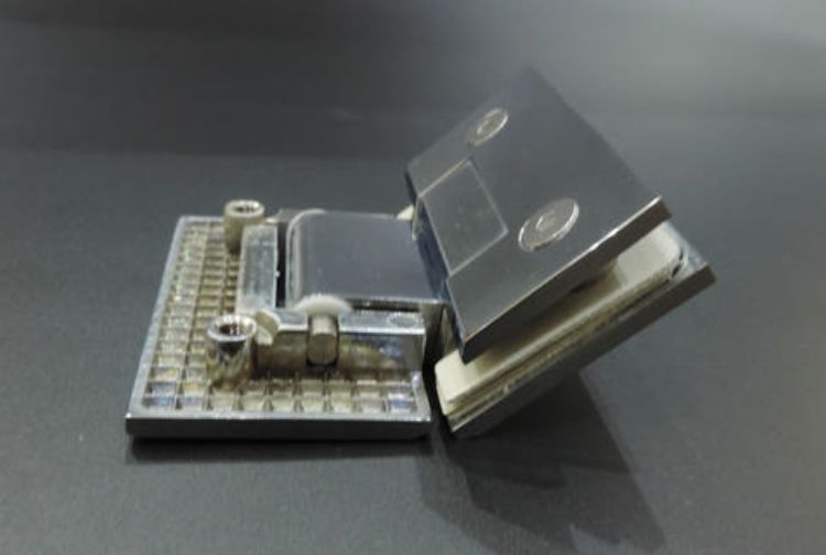

无框玻璃柜门采用玻璃铰链安装,玻璃厚度要求不大于5-6mm,设计中有孔,具有弹簧铰链的所有特性,不打洞为磁吸式和上下顶装式,磁性玻璃铰链等;

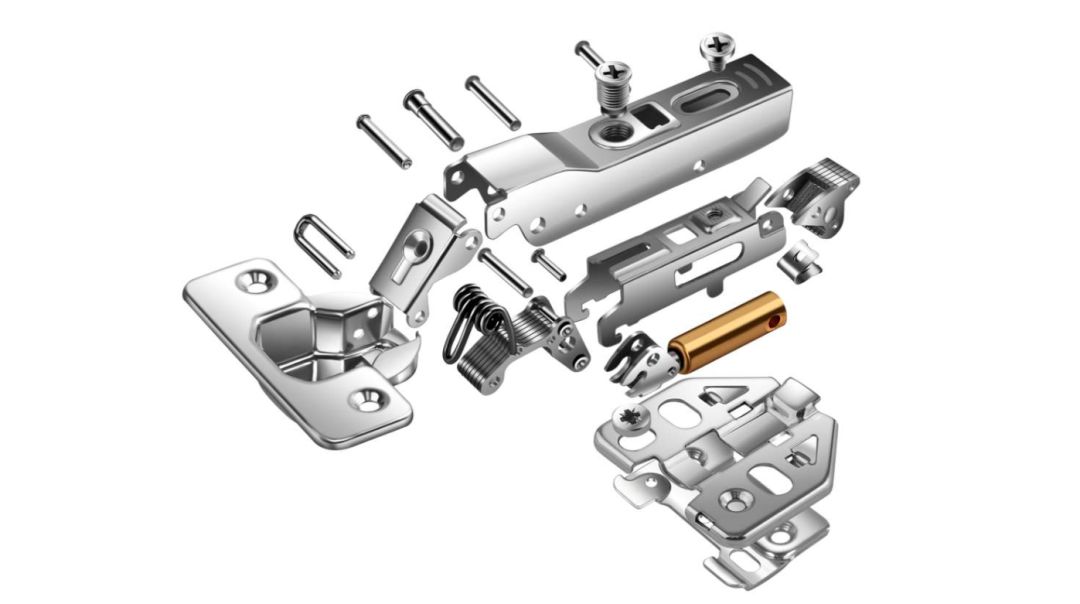

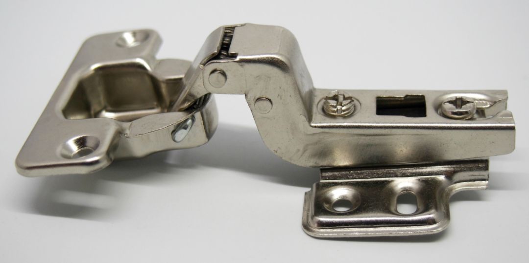

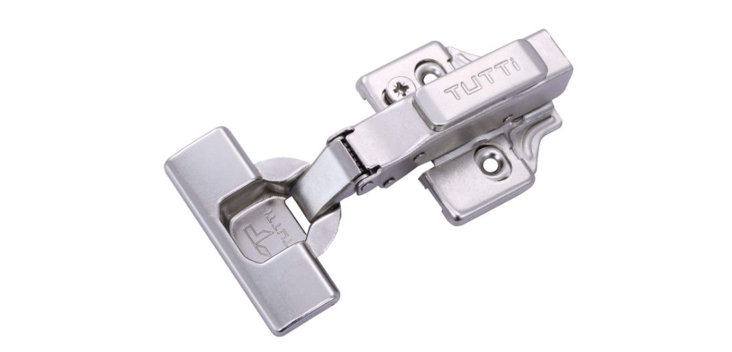

1、根据底座的类型可分为可拆卸式和固定式两种;
2、根据臂身的类型,可分为滑动式和卡片式两种;
3、根据门板的覆盖位置,可分为全覆盖(直弯、直臂)18cm、半覆盖(中弯、曲臂)9cm,内藏(大弯、大曲)门板均隐藏在里面;
4、根据铰链发展阶段的风格,可分为:一段力铰链、两段力铰链、液压缓冲铰链;
5、按铰链开启角度:常用95-110度,特殊45度、135度、175度;
6、按铰链类型可分为普通一级和二级受力铰链、短臂铰链、26杯微铰链、弹簧铰链、铝框门铰链、特殊角度铰链、玻璃铰链、回弹铰链、美式铰链、阻尼铰链等;

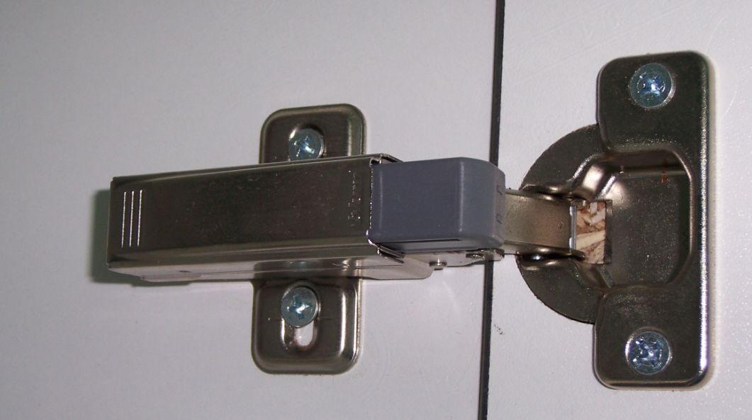

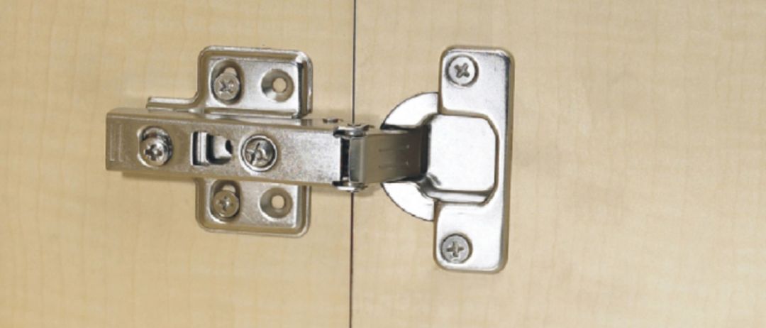

对于与橱柜形状相匹配的铰链:首先,我们将铰链插入下面的底座,然后用手指轻轻向下按压铰链臂,在听到清脆的“卡塔”后,我们要使五个支点安全地挂在铰链的底座上,此时应注意自上而下交叉安装,使顶部铰链能承受门的全部重量,使其更安全;
对于偏心可调铰链:在现实生活中,有许多铰链底座带有偏心塑料螺栓和不对称螺钉,这样的设计有利于我们调整柜门的高度和深度:首先需要将螺钉向右转动,然后它们的覆盖距离会逐渐变小,再向左转动螺钉,我们会发现柜门的覆盖距离会变大,我们可以很方便去调整柜门的覆盖面积;
我们需要知道,只有通过操作偏心螺钉,才能连续调整门的深度,而门的高度调整更为简单:我们只需要升高或降低铰链的底座,这样门的高度就可以相应地升高或降低。
