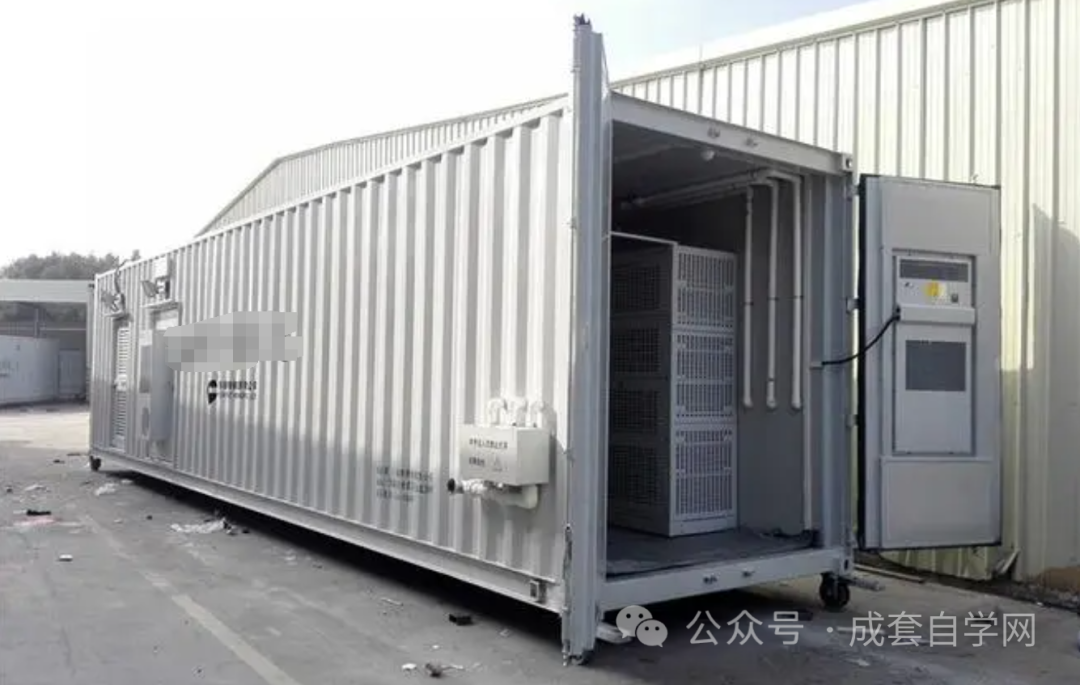

二、储能柜由什么组成?

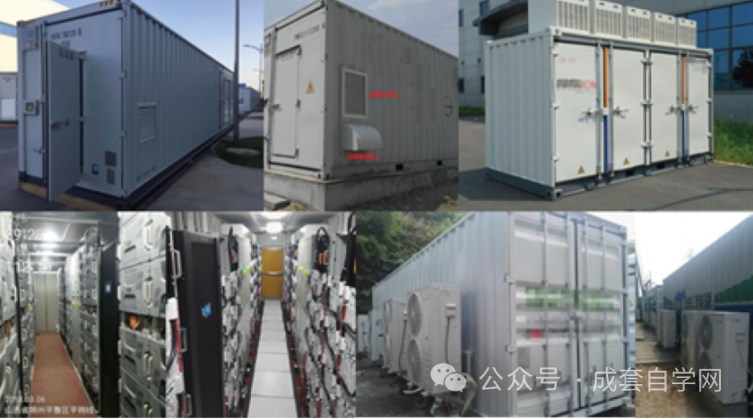

答:储能柜主要由以下部分组成:电池模块:这是储能柜的核心部件,用于储存电能。常见的电池模块包括锂离子电池、铅酸电池等。电池管理系统(BMS):用于监控和控制电池的状态、充放电过程以及保护电池免受过充、过放、过流等异常情况的影响。逆变器:用于将储存的直流电能转换为交流电能,以供电力系统或其他设备使用。控制系统:用于监测和控制储能单元的运行状态、能量管理、通信等。冷却系统:用于保持储能单元的温度在安全范围内,通常包括风扇、散热片等部件。外壳和连接器:用于提供保护和机械支撑,并确保与其他设备的连接。图片

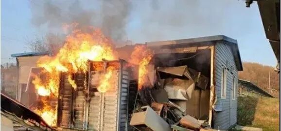

三、储能柜常见故障?

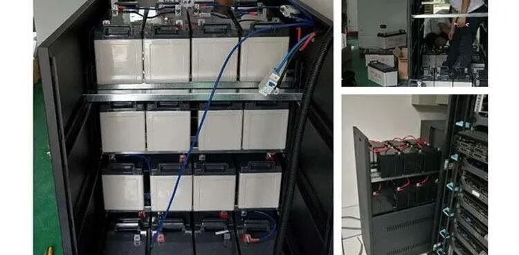

答:事关储能柜的故障预防,所以这里的内容仅供参考: 电池故障: 电池老化、过充过放、内部短路等都可能导致电池故障。此外,电池组中的个别电池性能下降或损坏也可能影响整个电池组的性能。 电气故障: 如过流、过压、欠压、绝缘故障等,可能导致设备损坏或安全问题。 机械故障: 如储能柜受到外力撞击、振动等影响,可能导致机械部件损坏或松动。 环境影响: 如极端温度、潮湿、腐蚀等环境因素也可能对储能柜的性能和安全性产生影响。 设计和制造缺陷: 储能柜的设计和制造过程中存在的缺陷也可能导致故障。图片

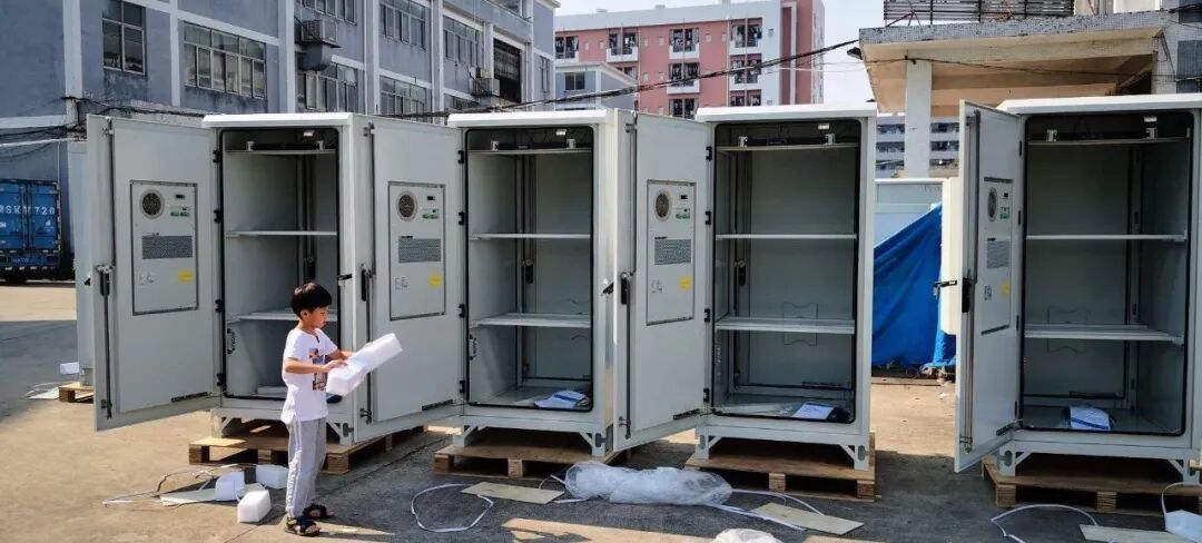

四、储能柜常见分类?
答:根据不同厂家,以及不同的使用,结合行业数据,一般的分类如下:分立式储能柜:由电池组、逆变器、充放电控制器和通讯控制器等组成,各部件独立放置于柜体内,通过电缆连接并组合成系统。这种结构的优点是柜体各部分独立,故障率低,易于维护和扩展。但缺点是占地面积大,造价高。
组合式储能柜:将电池组、逆变器、充放电控制器和通讯控制器等分别装入独立的柜体中,柜体之间可以任意组合,形成不同容量、电压等的储能系统。这种结构的优点是自由组合,灵活性高,可以根据用户需求进行定制。但缺点是柜间连接复杂,安装难度大。图片底座式储能柜:将电池组和电力电子设备安装于底座上的结构,通常为密封式柜体结构,可直接放置在室外环境中。这种结构的优点是占地面积小,安装便捷,适合户外环境。但缺点是储能容量相对较小,不适合大规模应用。集成式储能柜:将电池组、逆变器、充放电控制器和通讯控制器等集成在一个柜体中。这种结构的优点是紧凑、便携、安装方便,适用于移动能源系统或小型电网系统。但缺点是系统扩展性差,故障难以排查。

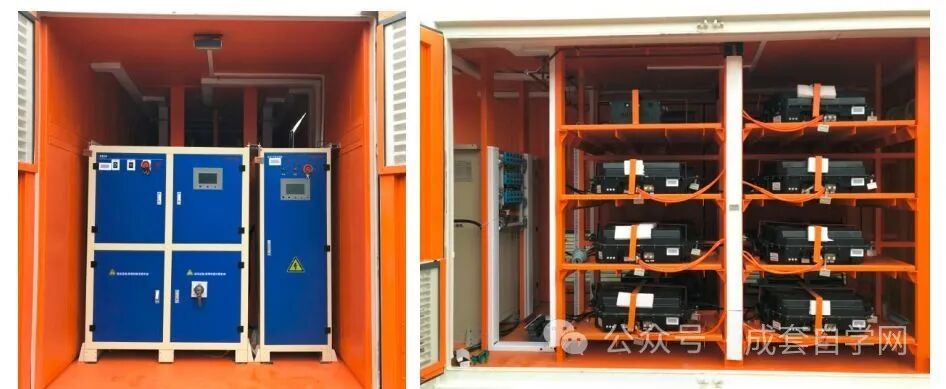

锂离子电池机柜:采用锂离子电池作为储能方式,具有高效、环保、高充放电效率等优点。此外,锂离子电池机柜还具有较高的能量密度、长寿命、自放电率低等特点。同时,锂离子电池机柜的尺寸和容量可以根据不同储能需求的场景灵活定制。
铅酸电池机柜: 采用铅酸电池存储电能,虽然储能效率较低,但技术成熟、价格低廉。然而,铅酸电池的自放电率高,需要进行定期的维护和检测,这也增加了使用成本。图片
