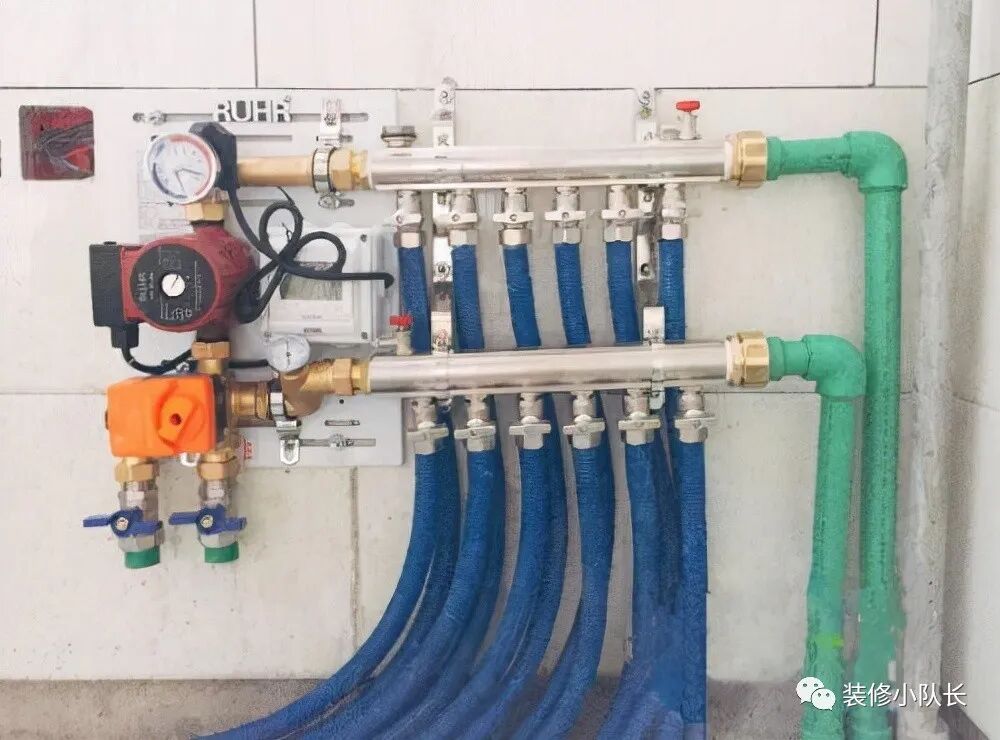

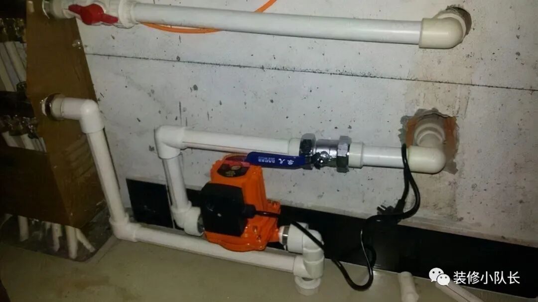

循环泵是一种可以促进流体循环的动力设备,安装在供暖系统上的循环泵,也是为了促进暖气当中的水流循环,从而达到更加理想的供热效果。

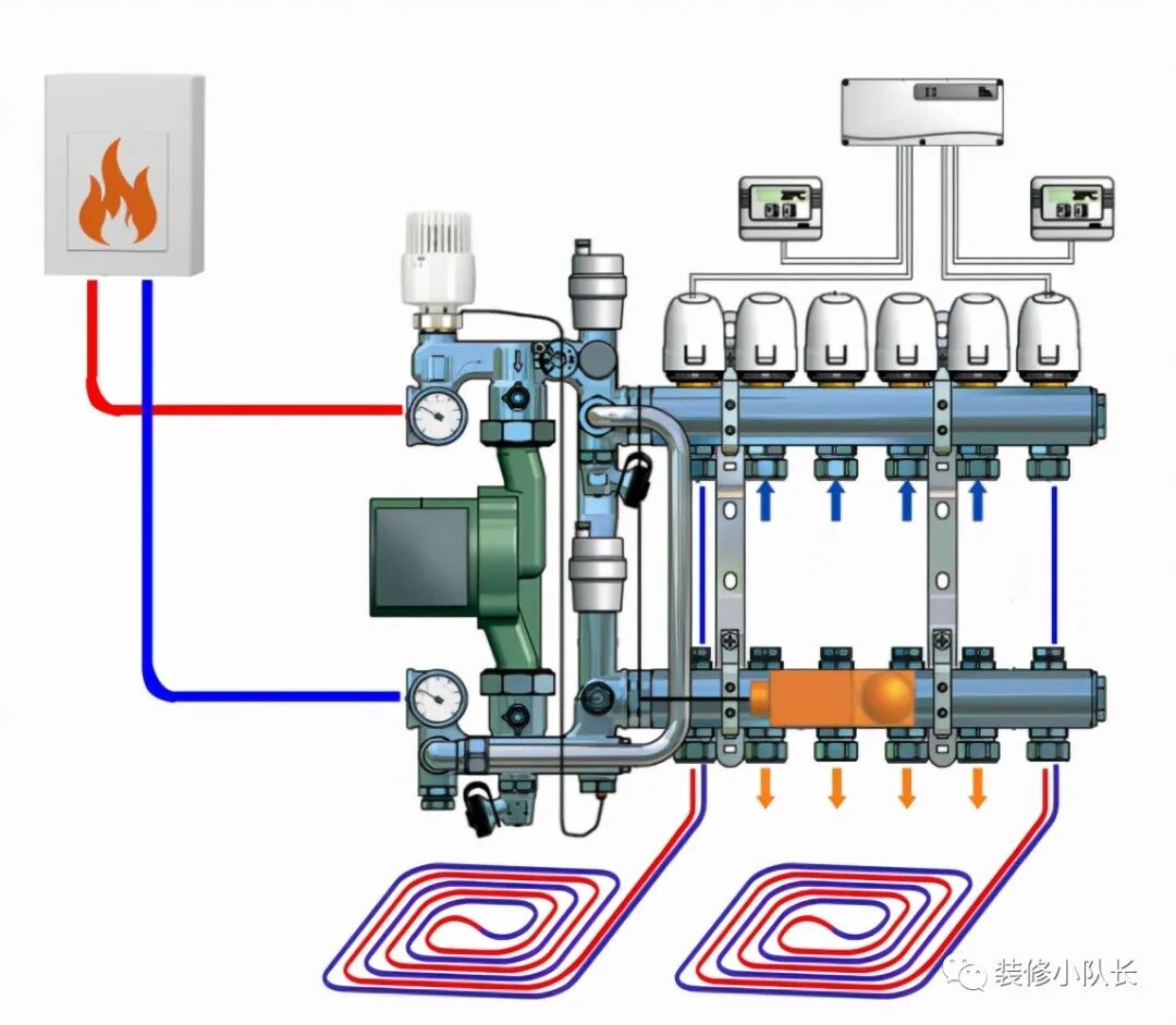

我们常见的供暖系统都是一个密闭的循环系统,其中的热源设备是原点,流出水的管是供水管,另外流回来水的管叫做回水管。

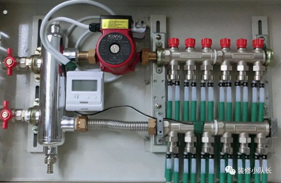

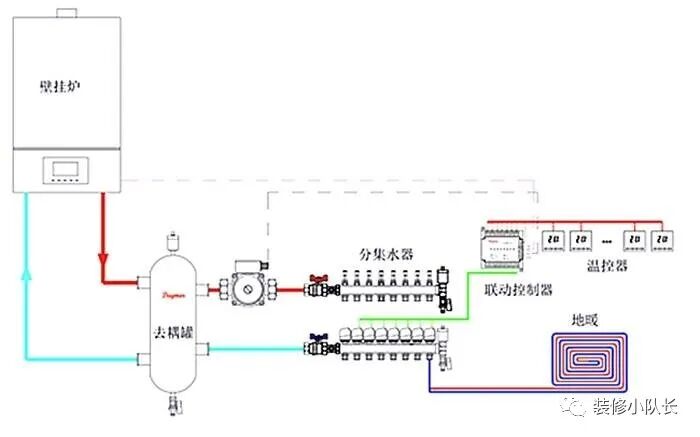

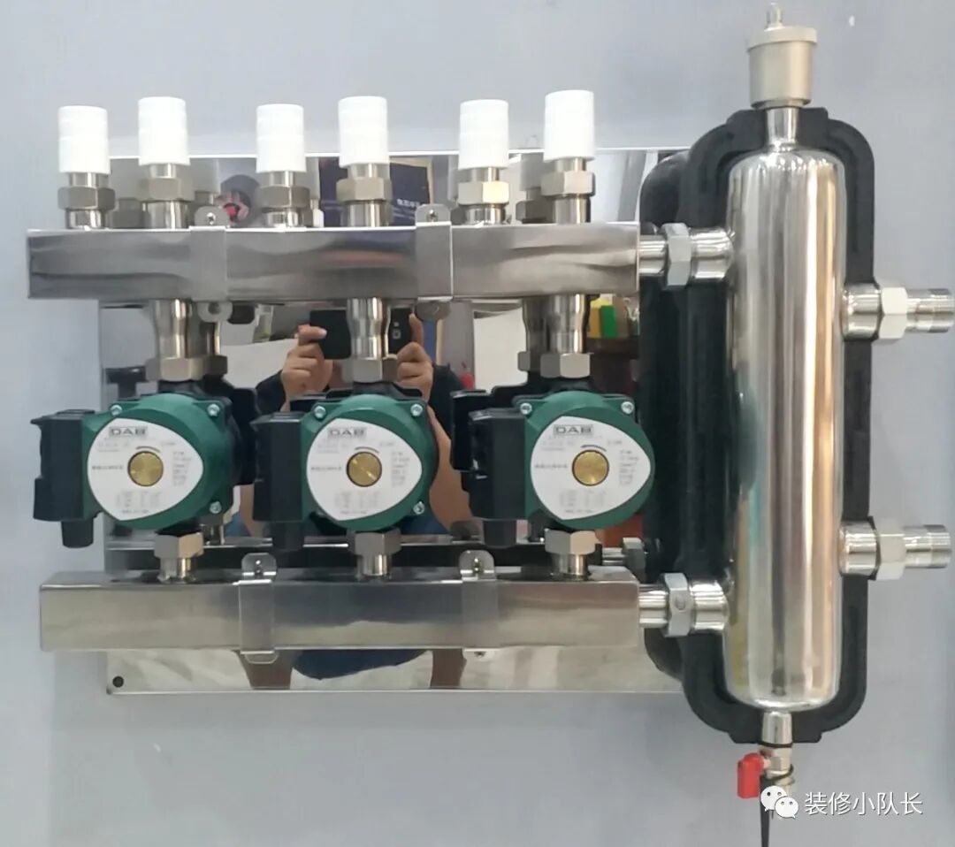

  • 安装耦合罐的暖气系统,循环泵要安装在供水管
一般家里供暖面积比较大的都需要使用到多台循环泵,这种情况下,我们就需要在短期系统当中安装一个耦合罐,来避免多台循环泵工作的时候会出现不同步,从而影响供暖效果的问题。
耦合罐本身可以看作是一个将供回水管连接在一起的短接设备,耦合罐的阻力几乎为0。一般安装了耦合罐的供暖系统就需要将循环泵安装在供水管上,在使用的过程中不需要冲击耦合罐,也可以将热水正常的输送到暖气系统当中,保证供暖的正常进行。
但如果我们交循环泵安装在带有耦合关的暖气系统上的话,在使用的过程中就会不断的冲击耦合罐,这种情况下供暖系统当中就会发生严重的混水现象,就不能将热水正常的输送到暖气系统当中,从而会影响到供暖效果。
所以如果供暖系统上安装了耦合罐的话,我们就需要将循环泵安装在供水管上,这样才不会影响到供暖效果。

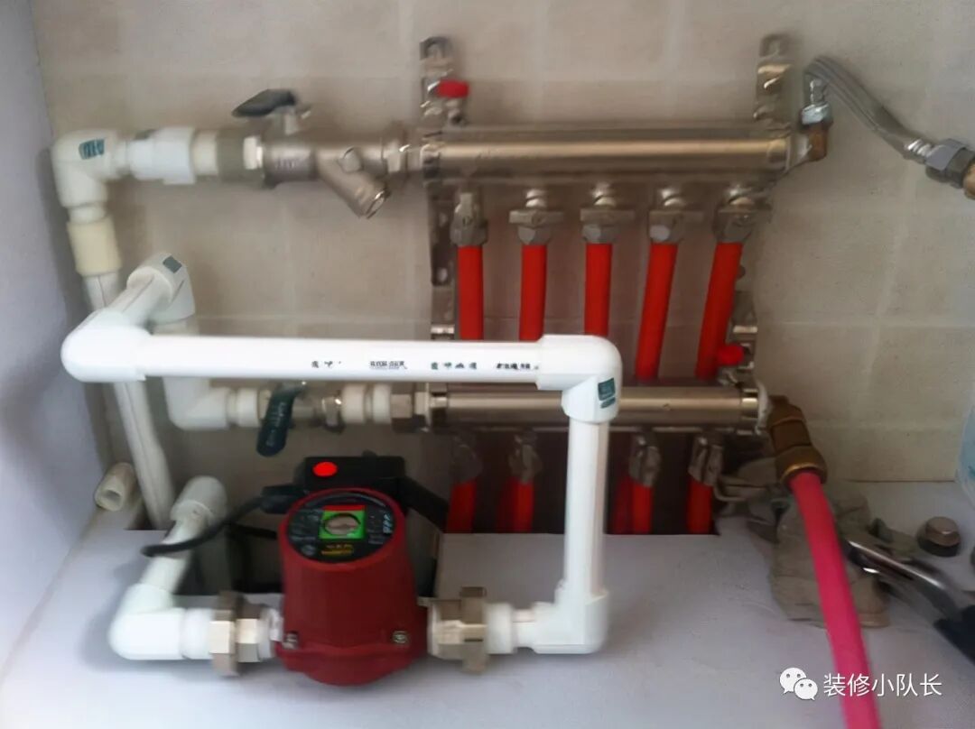

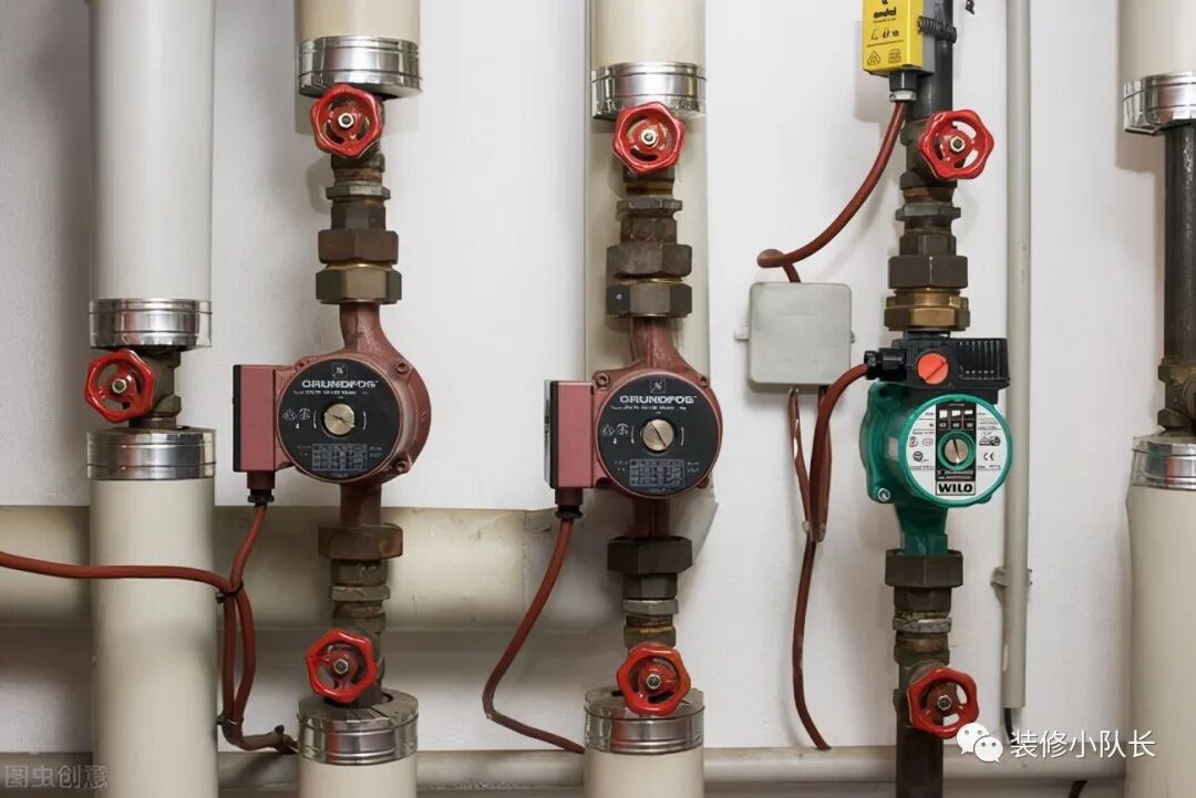

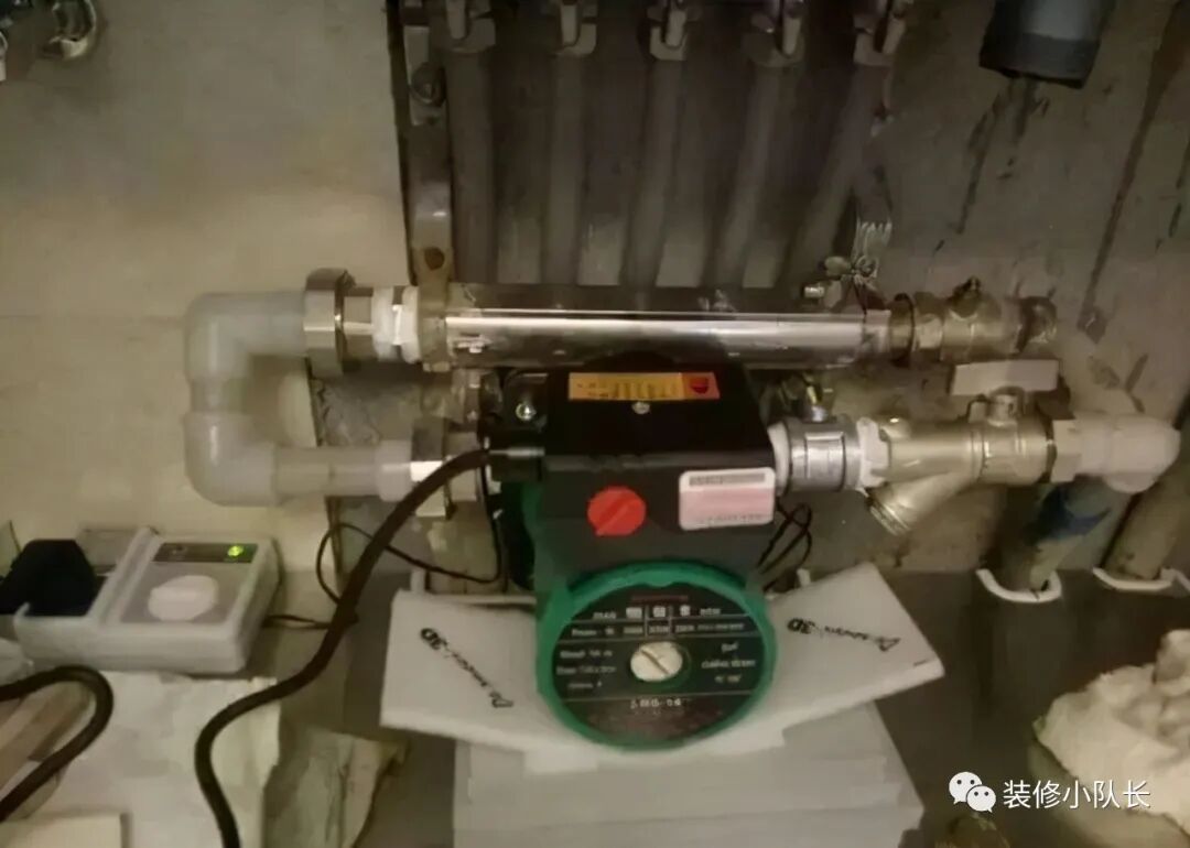

  • 水管

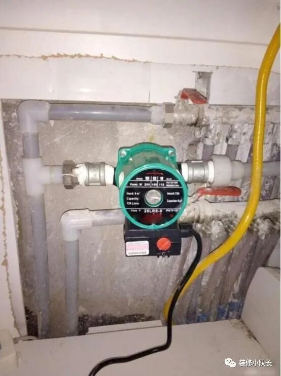

很多家里只有集中供暖的用户,当家里供暖效果不好的时候,都觉得是供暖公司的问题,其实问题也有可能出现在家里的管道和循环泵上。

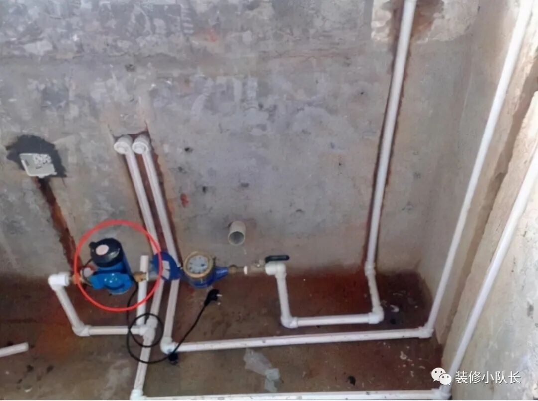

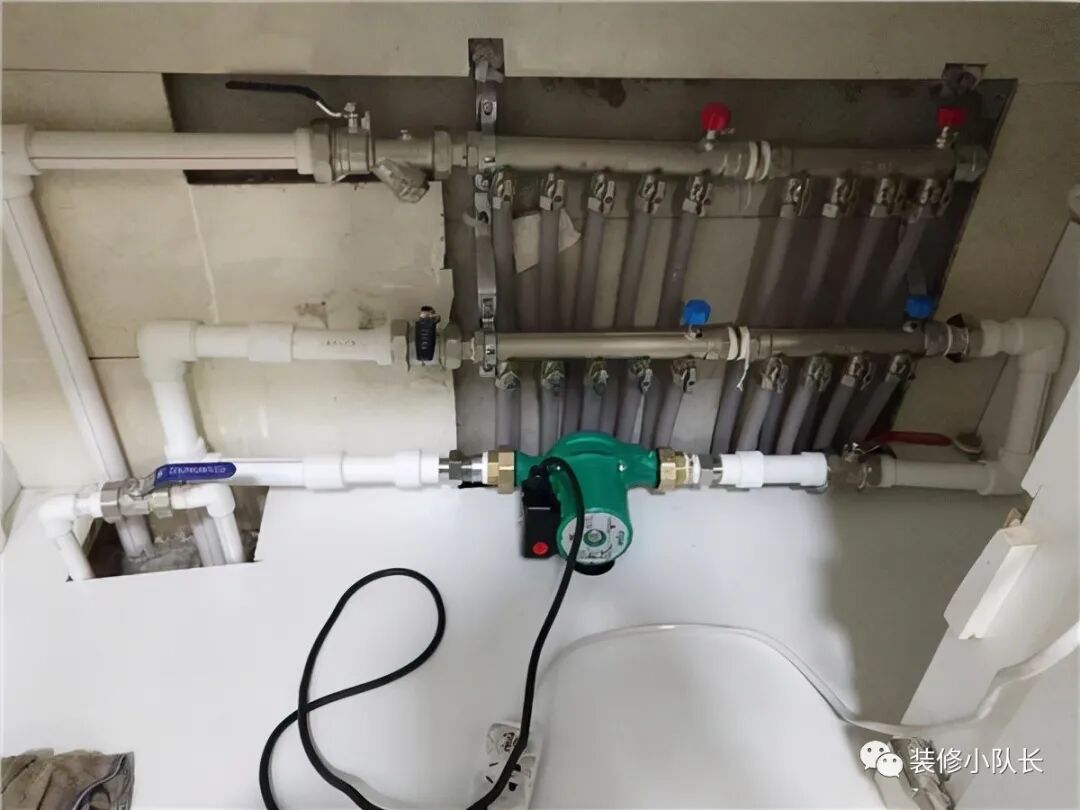

集中供暖的地方都需要通过管道来运输热气,如果供暖用户太多的话,就会出现管路循环力不足的问题,家里的供暖温度就会很低,这种情况下就需要在回水管上另外安装一个循环泵。
这种情况下在循环水管上安装循环泵,一方面是为了减少暖气系统的冲击。
暖气系统当中也是存在一定阻力的,如果我们将循环泵安装在供水管上,在工作的过程中,水流推动力就会冲击到家里的暖气系统,而暖气系统所产生的阻力又会给循环泵一个反作用力,这样家里的暖气系统就承受了更大的压力,不仅会影响正常的工作效果,还有可能出现漏水的情况。
另外我们家里的暖气在使用时间长了之后,里面都会出现一些污垢,暖气系统里面的污垢都会堆积在水流比较平缓的地方,这些污垢排不出去的情况下,就会影响到家里的供暖效果。
暖气系统当中的回水管就是一个水流比较平缓的地方,正常情况下,回水管的动压也要低于供水管,所以将循环泵安装在回水管的位置,可以帮助促进污垢的排出,从而达到更好的供暖效果。
其次暖气系统中供水管里面的水温是要比回水管温度高很多的,我们在暖气系统上安装的循环泵又是一种电器设备,如果温度太高的话,也会影响到循环泵的工作,所以将循环泵安装在温度较低的回水管上会更好一些。

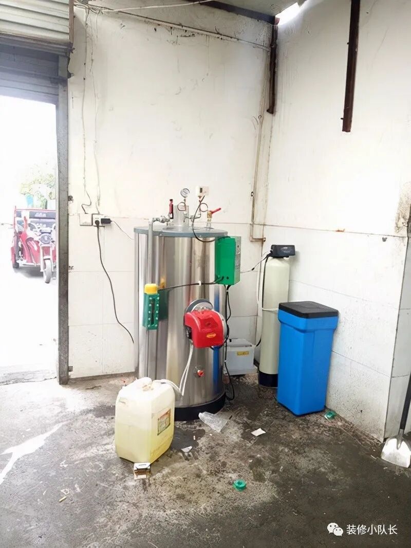

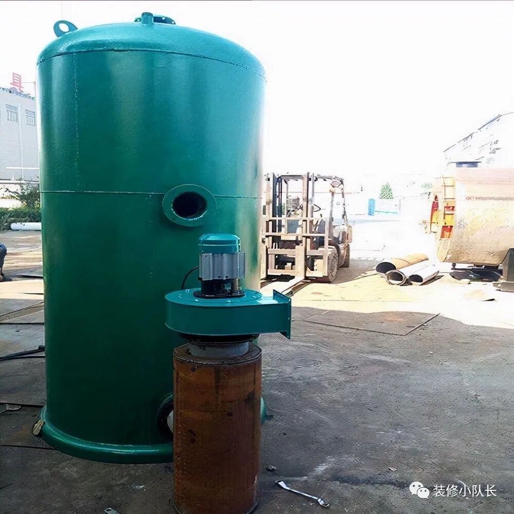

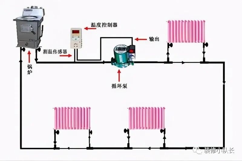

另外有一些朋友家里不是集中供暖,而是自己使用常压的锅炉来达到取暖效果,这种情况下,我们就需要将循环泵安装在供水管上。
如果我们将循环泵安装在长压锅炉的回水管上,在工作的过程中也会产生动力冲击锅炉从而产生混水现象,不仅会影响供暖效果,还有可能使锅炉出现变形的问题。
而将循环泵安装在供水管上就不会出现这些问题,还可以加速热水的循环,起到更好的供暖效果。
循环泵也会影响到家里的供暖,大家要根据家里的实际情况选择将循环泵安装在供水管或者回水管。这样循环泵可以更好的发挥作用,从而让家里的供暖效果更好。
