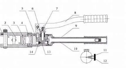

液压钳的原理:
液压钳由油箱、动力机构、换向阀、卸压阀、泵油机构组成,泵油机构由油泵体、高、低压油出油孔、偏心轴、偏心轴承、从动齿轮和一对高压油泵以及一低压油泵构成,油泵体悬固于油箱盖上,高、低压油出油孔开设在油泵体上,与卸压阀油路连接,偏心轴呈纵向设置,上端枢置于油泵体中央,下端固设偏心轴承,从动齿轮固置在偏心轴顶部,与动力机构联结,高、低压油泵悬固在油泵体上,各具一与偏心轴承相触的作动件,高、低压油泵的泵腔分别与高、低压油出油孔相通。将泵油机构与动力机构的连接为垂直连接,可充分利用空间而小化占地面积,有利于作业及运输;将高、低压油泵的泵油形式变为偏心轴承的作动形式,具有结构简单、零部件少、利于装配的优点。

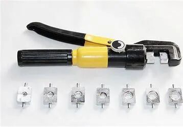

液压钳根据其结构形式,可分为整体式液压钳和分体式液压钳。整体式液压钳功能模块与动力模块一体化设计,体积小,重量轻,方便携带,适合外出修理等临时少量作业。分体式液压钳功能模块与动力分离,通过油管等附件与动力相连接,可以手动也可以电动,十分灵活。
根据功能可分为液压压接钳和液压切断钳,液压压接钳用于各种压接作业,比如铜铝端子压接,柳钉铆接等;液压切断钳用于各种材料切断,如钢筋、电缆等。

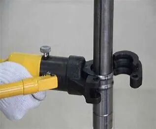

使用方法:
1、首先检视压著端子与电线规格是否配合。
2、选择所欲压著之模具,例如欲被压著之端子规格240mm2,则选择240mm2上下模具。
3、将模具各装入活塞与模具固定座中。
4、泵浦使用方法:将进回油开关以顺时针方向拧紧反复摇动手柄,注视模具,当上下模两者碰在一处时就表示压著完毕,若使用者未注意继续摇动,则泵浦有“咔嚓”声音,此为安全保护装置打开,活塞停止前进,此时应将回油开关以逆时针方向转动,则活塞回到原来位置。
