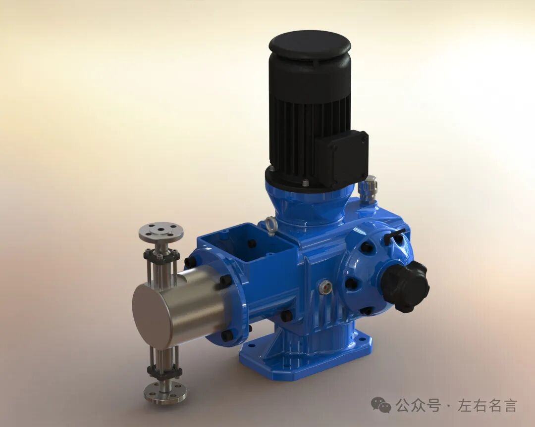

柱塞计量泵是一种利用往复运动的柱塞来实现液体计量输送的泵。广泛应用于石油化工、制药、环保、食品等多个领域。柱塞式计量泵与普通往复泵的结构基本一样,其液力端由液缸、柱塞、吸入和排出阀、密封填料等组成,除应满足普通往复泵液力端设计要求外,还应对影响泵的计量精度的吸入阀、排出阀、密封等部件进行精心的设计与选择。
一、工作原理
吸入过程:柱塞在泵体内部做往复运动时,当柱塞向后运动,泵腔内的体积增大,使得泵腔内的压力低于进口压力,液体通过进液阀进入泵腔。
排出过程:当柱塞向前运动,泵腔内的体积减小,液体压力增加,当压力高于出口压力时,液体通过出液阀排出泵腔,实现计量输送。
由于柱塞和密封都接触介质,选择合适的柱塞材质和密封形式是保证泵良好运转的关键。柱塞材质有不锈钢、氧化陶瓷等,其中的氧化陶瓷具有耐腐蚀和硬度高耐磨的优良特性。
柱塞计量泵包括有阀泵和无阀泵两种。针对高粘度介质在高压力工况下普通柱塞泵的不足,无阀旋转柱塞式计量泵受到愈来愈多的重视。

三、核心部件及材料
3.1 阀
计量泵的吸入、排出阀常用球阀和碟形阀。当计量精度要求很高时可采用锥形阀,输送高粘度介质时可采用弹簧强制阀。
球阀的密封效果好,在计量泵中使用最多。球阀分单球阀与双球阀两种。双球阀可改善阀的密封效果,当一个阀失灵时,另一个阀还可工作,能保证输液精度。
碟形阀常用于流量较大的泵,碟形阀与阀座以环状面接触。
3.2 材料
阀和阀座的材料根据输送的介质确定,可以用同一种材料或不同材料制成。常用的材料有不锈钢、高镍合金和特殊合金。当输送浆料等含有固体颗粒介质时可采用碳化钨或硬质合金;当含颗粒介质压力较低时也可采用橡胶材料。
3.3 柱塞密封
柱塞密封常采用填料函密封。密封的可靠程度直接影响泵的计量精度,因此必须根据介质特性选择密封结构型式和材料。常用的密封结构型式可按表2-13选择,常用的密封材料有:皮革、聚四氟乙烯、F46、氯丁橡胶和氟橡胶。

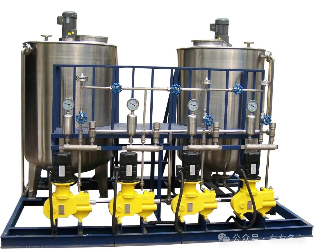

柱塞计量泵因其高精度、可调性好等特点,广泛应用于以下领域:
化工:柱塞计量泵可用于各种化学品的计量输送,如酸、碱、盐、溶剂等。
制药:柱塞计量泵可用于药品原料、添加剂等的精确配比和计量输送。
环保:柱塞计量泵可用于污水处理、废气处理等环保工程中的计量投加。
食品:柱塞计量泵可用于食品加工过程中的原料、添加剂、调味料等的精确配比和输送。
石油:柱塞计量泵可用于油田注水、采油提升等过程中的计量输送。
农业:柱塞计量泵可用于肥料、农药等农业生产过程中的计量投加。
其他领域:如纺织、造纸、印染等行业的计量输送。
