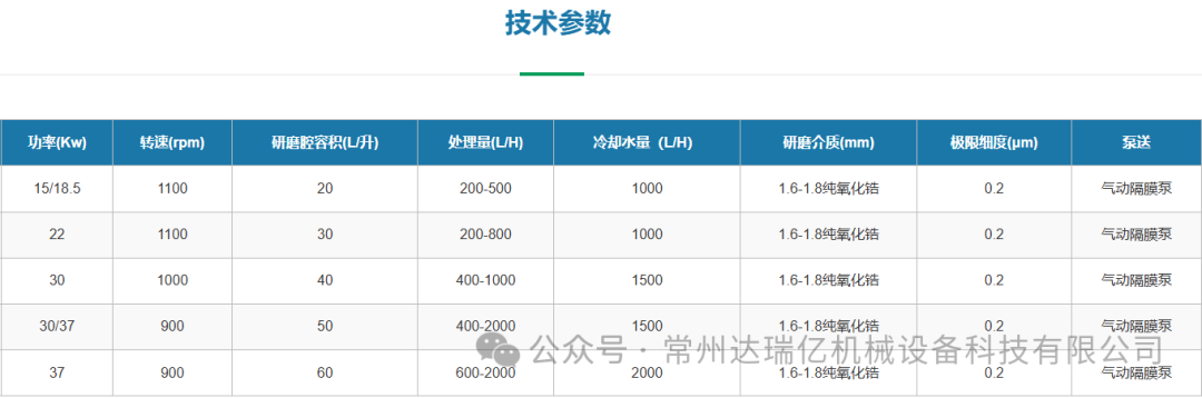

物料粘度
200-100000cps
生产能力
20-2000L
应用领域
适用于生物、化妆品、食品、涂料、油墨、色浆、染料、等行业产品物料的分散、研磨。
适用物料
物料粘度在20000cps以下,研磨细度要求较高的物料;如 乳胶漆、 工业漆、色浆、 水性油墨、悬浮剂、锂电池浆料等千余种物料。

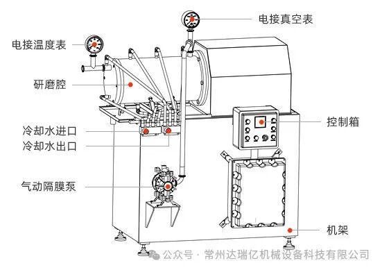

工作原理
卧式砂磨机隔膜泵将料罐内的物料与研磨腔形成循环研磨。腔内高填充率研磨介质受到拨盘旋转带动产生各个方向的力并不规则运动,物料中的颗粒受到研磨介质不断的碰撞及摩擦,同时,筛网使物料和研磨介质分开,物料不断的从料罐到研磨腔循环流动,实现粒径变小,粒径范围变窄的目的。
部件说明
