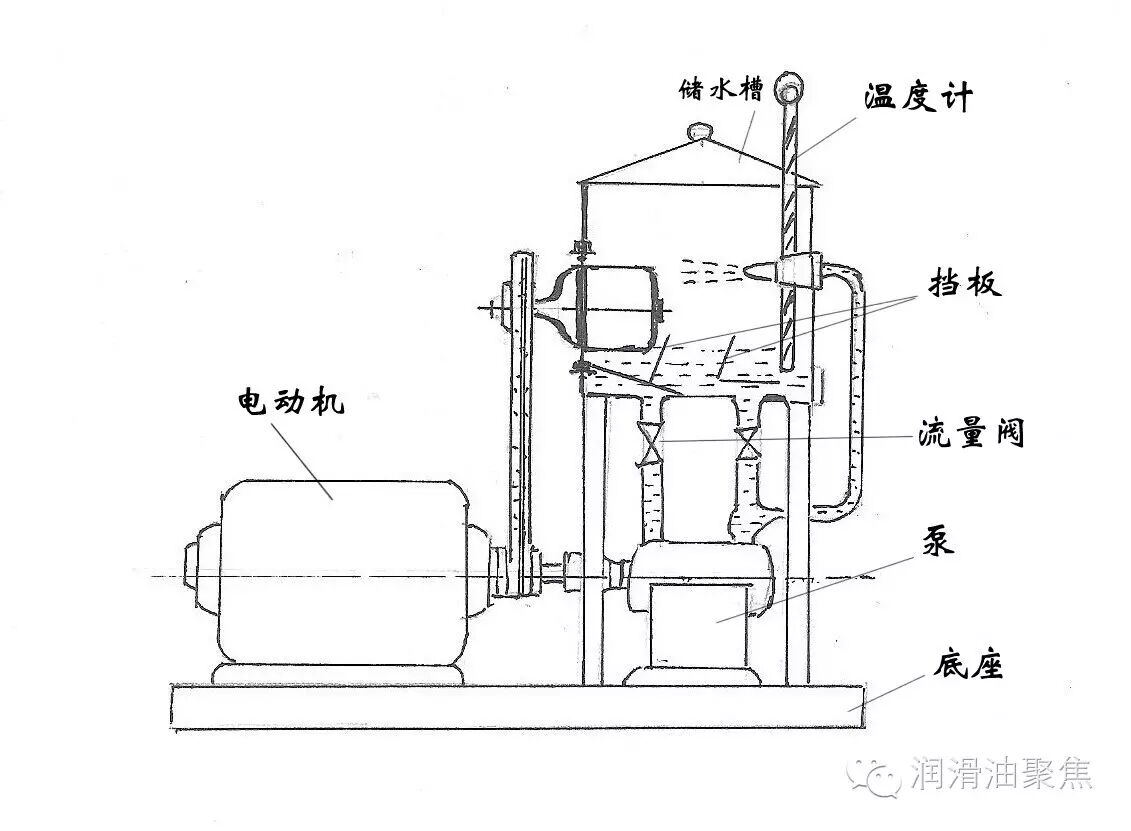

    润滑脂抗水淋性能测定法:SH/T0109。本标准参照采用ASTM D1264润滑脂抗水淋性能测定法,水淋试验机平面图见图1。
图1  水淋试验机平面图
试验时,将4g ± 0.5g试样装入204型球轴承中,以600r/min±30r/min的速度转动,控制水温为38℃ (79)±2℃ ,并以5ml/s±0.5ml的流速喷淋在轴承套的防护板上,以1h内被水淋洗掉的润滑脂量来衡量润滑脂的抗水淋能力。
