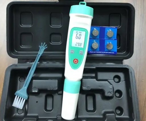

    盐度计是用于快速测定含盐(氯化钠)溶液重量分百比浓度或折射率的一种仪器。广泛应用于制盐、食品、饮料等工业部门及农业生产和科研中。
盐度计简介
盐度计是一种用于测量溶液中盐的含量或者浓度的仪器,主要用于海水、咸水等环境监测、水产养殖和科研实验等领域。盐度计的工作原理是利用盐分对电导率的影响来进行测量,通常分为电导率盐度计和折射率盐度计两种类型。
盐度计的稳定性与精准度
盐度计作为一种精密仪器,其稳定性与精准度相对较高,在正常使用情况下不需要经常校准。一般情况下,盐度计的精度可以满足海水养殖的要求。
盐度计的校准方法
虽然盐度计的精度较高,但在使用过程中也可能会出现偏差。此时需要进行校准,以确保测量结果的准确性。
校准缓冲液法:
1、配制含盐量为8%的溶液(如100克溶液含8克盐)。
2、牢牢握住探针手柄,然后将探针顶部完全浸入待测溶液中。为了使气泡离开探头顶部,请摇动探头几次,直到读数稳定,屏幕上将显示含盐量百分比读数。
3、“调整”按钮,直到读数为8、00。
4
盐度计的使用
1、将“探头”插入探头输入插座。
2、按“ON”键打开仪器。
3、a:牢牢握住探针手柄,然后将探针尖端完全浸入待测溶液中。
b:要使气泡离开探头顶部,请摇动探头几次,直到读数稳定,屏幕上就会显示出含盐量百分比读数。
4、探头顶部的内置温度探头用于自动温度补偿。如果待测溶液的温度发生变化,等待几分钟,让读数变得稳定。
5、按“保持”键保持测量值,在测量过程中,屏幕上会显示“保持”标志。再次按下“保持”键,退出数据保留功能。
5
盐度计的日常维护
为了确保盐度计的长期使用,需要进行日常的维护保养。
主要包括以下几个方面:
1. 定期清洗:根据使用频率的不同,需要进行定期清洗,避免污染和积垢等问题。
2. 经常校准:尽管盐度计的稳定性较高,但是需要进行经常校准,以确保测量结果的准确性。
3. 防水防潮:盐度计在使用过程中需要注意防水和防潮,避免设备的潮湿和腐蚀。
