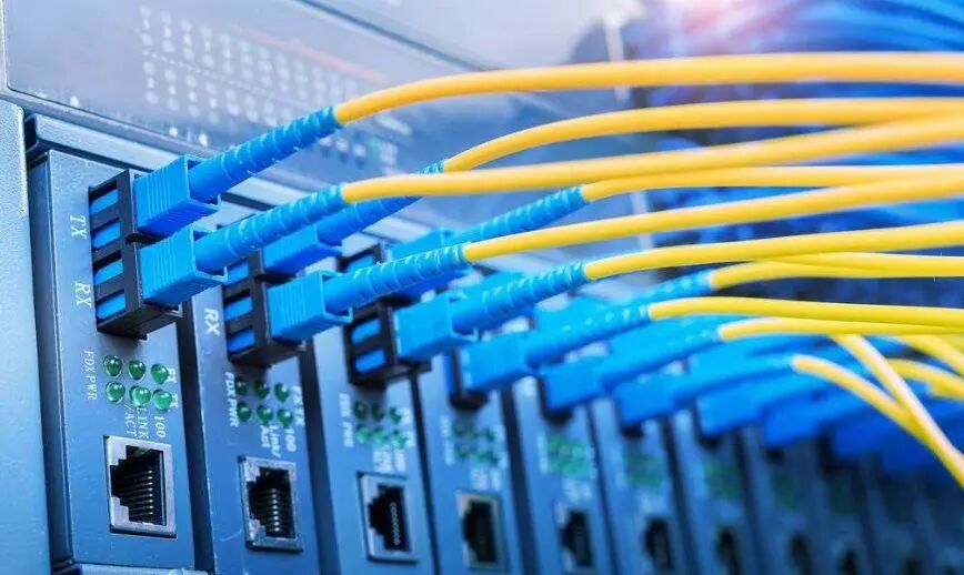

想要真正的对光纤布线这块有彻底的认识,必须要弄懂光纤接头的用法。本期我们就以最直接的方式,彻底弄懂光纤接头,后面在项目中再也不会弄错。

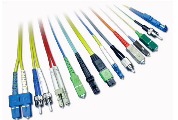

一、光纤接头再多,你只需要弄懂四种
光纤接头主要作用是连接光纤,将光信号从一根光纤传输到另一根光纤。
光纤接头的术语叫光纤连接器,含有四个基本的组成部件:插针(插芯)、连接器体、光缆、连接装置。
按连接头的结构可分为:FC、 SC、ST、LC、MT -RJ、MPO /MTP、MU、DIN 、E2000、SMA 、BICONIC 、D4等。
看了这么多是不是头都大了?真正需要熟悉的只有四种:FC、 SC、ST、LC。
认识了这四种(划重点),在现实中就够用了。

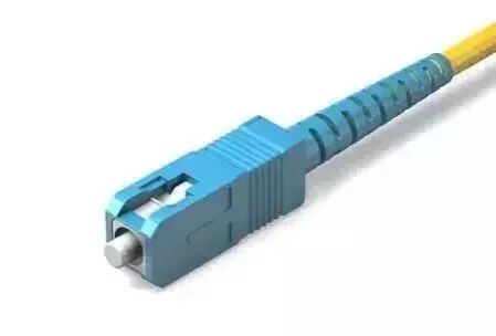

  • SC:方型(大),卡接式(路由器交换机上用的最多)
SC型 大方头

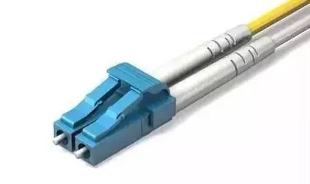

  • LC:方型(小),卡接式,比SC型的个头小(用于路由器、交换机、光模块)
LC型 小方头

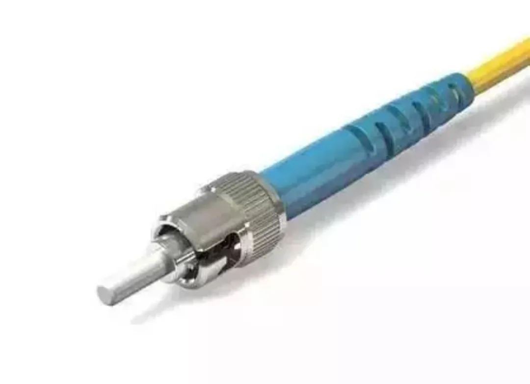

  • ST:圆型,卡接式。(常用于光纤配线架、光纤盒)
ST型 卡扣连接

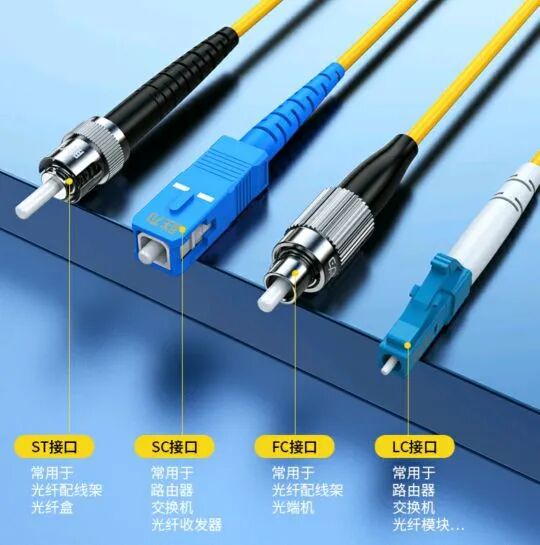

小结一下:
这四种类型及其适用范围如下图。
项目中,真正需要熟悉的只有四种:FC、 SC、ST、LC光纤接头。

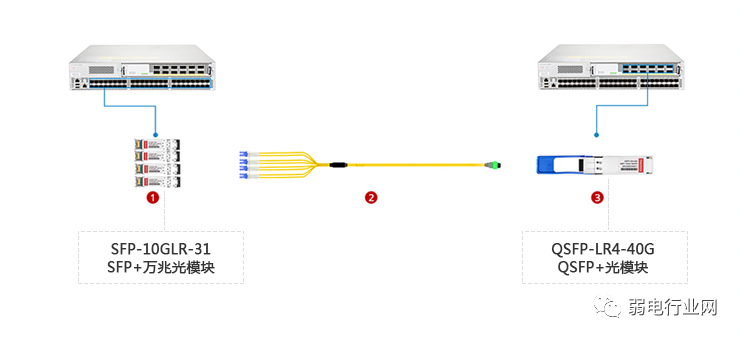

使用光纤,必定离不开光模块。
光模块的作用就是发送端把电信号转换成光信号,通过光纤传送后,接收端再把光信号转换成电信号。
光模块的发送端把电信号转换为光信号,接收端把光信号转换为电信号。光模块按照封装形式分类,常见的有SFP,SFP+,SFF,千兆以太网路界面转换器(GBIC)等。
SFP,用于10G bps的以太网的光纤通道,应用广泛。
