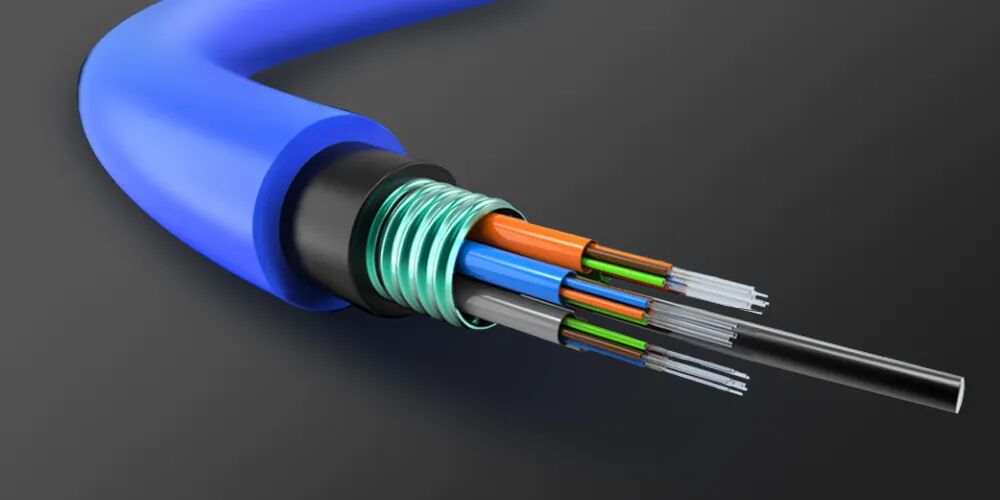

01、矿用光缆是什么?
矿用光缆是我们通常在煤矿用到的阻燃通信光缆 ,简称为矿用光缆,常用的主要规格型号为MGTSV,还有MGXTSV以及MGTSV33等。
02、矿用光缆主要使用场景是什么?
矿山、隧道的竖井/斜井、巷道
03、矿用光缆有何特性?
矿用光缆MGTSV在光纤通讯领域中较为特殊,是用在煤矿及其它金属矿山中的光缆。矿用光缆MGTSV含有光纤光缆的基础性能,由于煤矿行业的特殊要求也相应增加了其它性能。
主要增设的性能为阻燃特性、防鼠特性(均为矿井特殊环境而增加)

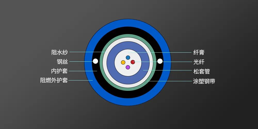

1、中心束管式
  • 常用的芯数规格为单模2芯、4芯、6芯、8芯、12芯
  • 由内到外依次为光纤、纤膏、松套管,阻水纱(可能有)、涂塑钢带、PE内护层,内护套、钢丝、阻燃外护套
2-12芯规格信息
线缆外径 11.4mm
线缆重量 190kg/km
最小弯曲半径 120(静态)/240(动态)
拉伸力 1500N(短期)/600N(长期)
压扁性能 1000N/100mm

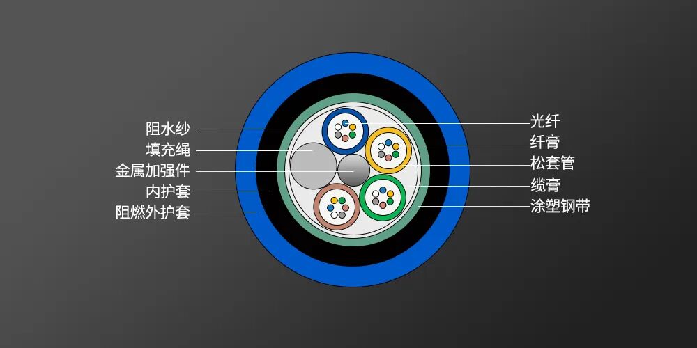

2、层绞式
  • 常用的芯数规格为单模2-144芯
  • 由内到外依次为中心加强件(一般用磷化钢丝)、光纤、纤膏、松套管、缆膏、填充绳、阻水纱(可能有)、内护套、外护套
  • 2-30芯
线缆外径 12.7mm
线缆重量 180kg/km
最小弯曲半径 160(静态)/320(动态)
  • 32-60芯
线缆外径 13.9mm
线缆重量 240kg/km
最小弯曲半径 170(静态)/340(动态)
  • 62-72芯
线缆外径 15.1mm
线缆重量 286kg/km
最小弯曲半径 190(静态)/380(动态)
