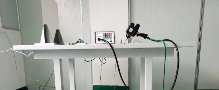

静电放电发生器包括高压电源和放电模块(放电枪),是电磁兼容测量与试验中静电放电抗扰度试验的重要设备,静电放电发生器中的输出有正有负,两者可以转换。
静电放电发生器的特点和应用
静电放电发生器又称静电放电模拟器,由于人体与物体接触,或者两个物体之间相互接触时会产生静电,可能导致电子电气类设备的电路发生故障。所以静电放电发生器是用来模拟人体身上或物体接触时产生的静电,主要作用就是产生一定量的静电,查看电子电气类的产品在静电的作用下是否还能保持正常的工作。
静电放电发生器主要是应用于对系统级电子设备,如手机、电脑的抗人体金属模型静电放电试验。
