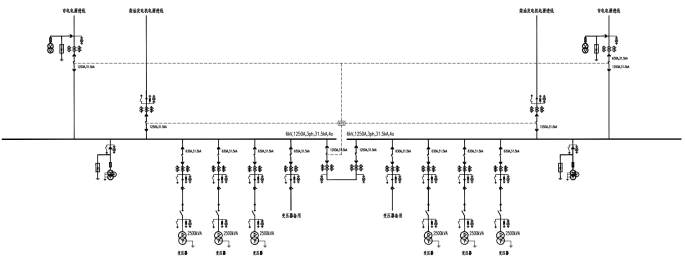

数据中心典型2N中压配电系统架构一般为单母线分段接线,设置母联,每段母线有一路市电电源进线和一路柴油发电机电源进线,物理隔离的两段母线均设置母联断路器。两段母线的两路市电电源进线开关、两路柴油发电机电源进线开关和一个母联开关间五选二电气连锁,以实现:
1、正常市电运行状况下,两路市电不应并列运行。
2、柴油发电机电源和市电电源不应并列运行。
3、两路市电均失电,柴油发电机电源运行状况下,两段母线应分列运行。
2N架构示例如下
对应电气联锁逻辑实现方式如下(尽量简化的电气联锁逻辑):

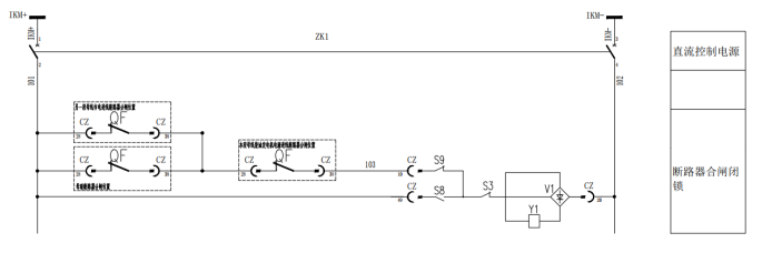

1、市电进线开关工作合闸连锁逻辑
母联开关和另一段母线市电电源进线开关其中一个在分闸位置,且本段母线柴油发电机电源进线开关在分闸位置,市电进线开关才允许合闸。如下图

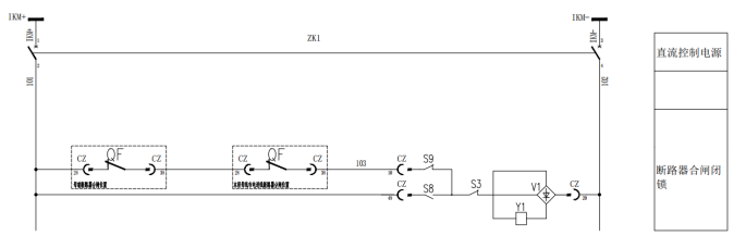

2、母联开关工作合闸连锁逻辑
两个市电进线开关其中一个在分闸位置,且两路柴油发电机电源进线开关均在分闸位置,母联开关才允许合闸。如下图

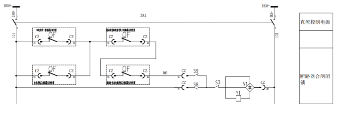

3、柴油发电机电源进线开关工作合闸连锁逻辑
一个母联开关在分闸位置,且所在母线段市电电源进线开关在分闸位置,柴油发电机电源进线开关才允许合闸。电气联锁不要求两个母线段市电电源进线开关均在分闸位置,是允许了一段母线由市电供电,另一段母线由柴油发电机供电的短暂运行工况的开关正常合闸操作。母联开关在分闸位置的电气联锁,已可以防止柴油发电机电源和另一段母线市电电源并列运行,和实现两路市电均失电,柴油发电机电源运行状况下,两段母线应分列运行。如下图
