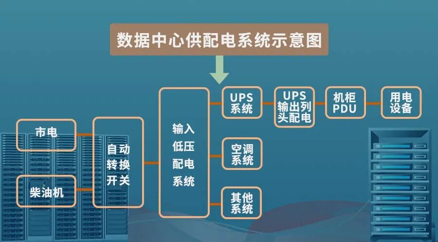

UPS 配电系统能为数据中心提供不间断的电能。该系统一般采用双总线技术,主要将电能提供给数据中心内的服务器、机柜设备和运行监控中心的计算机。2 台UPS都引入独立的市电,当正常输入市电时,UPS能够稳压市电并提供给负载,同时可以使机内电池储能;当市电中断时,UPS能够立即用逆变器将电池内的储能进行转换并继续向负载供电,确保负载正常运行,避免设备出现不必要的硬件损害。当出现瞬间低电压、瞬间高电压、电涌、电线噪声、频率偏移等情况时,UPS系统还能够起到保护作用。因此,要合理设计与使用 UPS系统,使其处于平稳的工作状态。
数据中心机房内共配置了2台电源分配单元(PowerDistribution Unit,PDU),务必确保机房内每台机柜都由2个独立的UPS回路供电。通过地板下电线槽引入实现机柜供电,安装 IP65或IP44工业型防水插座,保证供电的连续可靠性和人员操作的安全性。

当您考虑电力的重要性时,您就会知道每个机械、电气和操作部件都需要利用电力才能正常运行。尽管利用率会因设备领域而异,但电气基础设施是这四大支柱中最重要的部分。我们可以说,配电系统是任何关键设施的核心,在关键站点及其周围工作的每个人都至少了解配电系统的基础知识,这一点至关重要。 数据中心涉及多个电气元件。从市电到机架PDU(电源板)的配电结构通常称为动力传动系。让我们以图片格式查看,如下所示,
