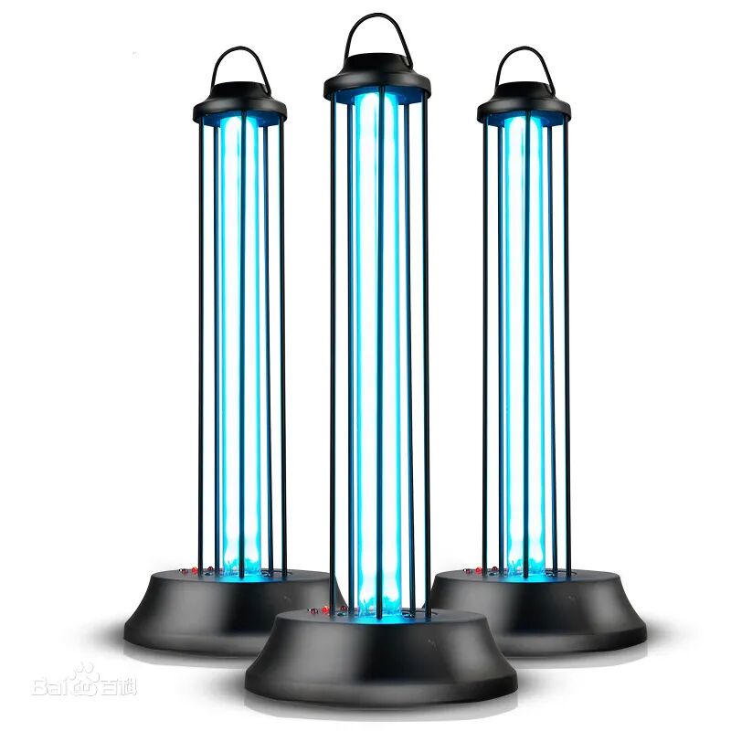

汞灯为当前技术状态下应用最为广泛的光源,低压未蒸气放电紫外线消毒灯的外壳由石英玻璃管或透短波紫外线玻璃管制成内充低压惰性气体和少量远素两端为金属冷电极或热灯丝电极,通过给两极加高压或在触发高压启动后由较低的电源电压维持放电,从而产生以253.7nm为主的紫外线。该紫外线的杀菌作用很强能摧毁对人体有害的细菌或病毒从而起到消毒作用。
低压蒸气放电紫外消毒灯的主要品种有如下几种:
1.1热阴极低压杀菌紫外线灯
这种放电灯的电极是用钨丝绕成双螺旋灯丝,涂上碳酸钡、碳酸碳酸钙混合物,通电加热时,混合物被激活分解形成钙、银、钡的氧化物。灯启动时,灯丝被加热发射电子,轰击灯管内的汞蒸气,使原子的外层电子跃迁到高能级轨位置成为激发态。跃迁到高能级轨道上的电子仅能停留10-5~10-11s,然后又回落到低能级轨道,同时以紫外线的形式释放能量。这种灯辐射的紫外线,95%以上波长253.7m,同时也有少量的波长为184.9nm、404nm、435nm、545nm、577nm、579nm。
1.2冷阴极低压紫外线杀菌灯
该灯用镍制成电极,在石英灯管内充入汞和氩气,靠强电场的作用,使冷阴极发射电子,轰击汞原子,使其激发发光。灯管可以做成各种形状,例如盘香形、U形、直管形等,辐射的紫外线有60%以上波长为253.7m。
2020年疫情期间,冷阴极紫外线消毒灯开始走入大家的视野。由于可操作性高、被开发出各类的便携式外线消毒新兴产品(如手持消毒棒、手机消毒盒消毒包、牙刷消毒器等)火爆海外市场。
1.3高压汞紫外线杀菌灯
该灯灯管内汞蒸气的压强可以达到几个大气压,功率可达50~1000W或更高,在辐射光谱中只有一小部分是杀菌紫外线,但总能大,所以仍不失为良好的消毒紫外线光源,一般用于水的消毒。
普通玻和有机玻璃不能透过253.7nm紫外线,但石英玻璃可以透过80%以上,一般塑料的透过率也很低。聚亚乙烯树脂薄膜(0.1mm厚)可透过253.7nm紫外线60%左右,乙烯共聚脂膜(0.1mm厚)可透过40%。253.7m紫外线可穿透水2cm,而在空气钟传播时会被悬浮的粒子所阻挡。
2537m紫外线照射到物质表面时般会被吸收,转变成物质的内能,不易穿透到物品深处部分,故紫外线照射只能杀灭物品表面的微生物。
入射到两种媒质界面处的253.7nm紫外线会产生反射。在进入第二种媒质时发生折射。各种材料对253.7nm紫外线的反射系数不问,氧化镁为 80%-93% 抛光铝为60%-90%;白漆为46%;白石灰为40%,白磁砖为 4.7% 可据此选择紫外线灯具的反射材料。
