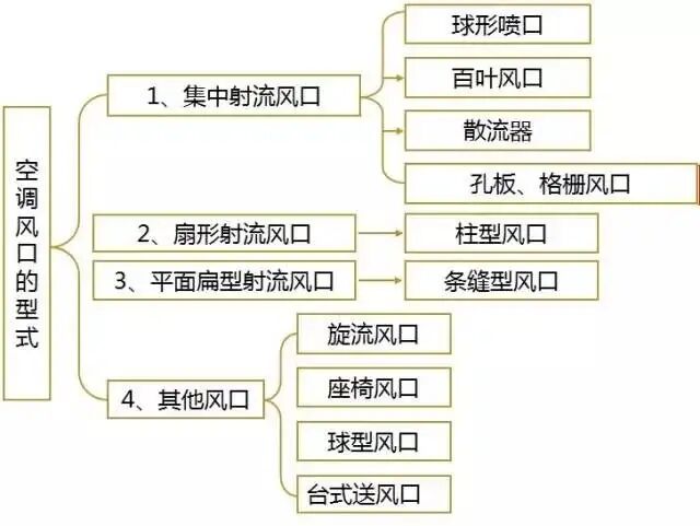

一、空调风口的形式

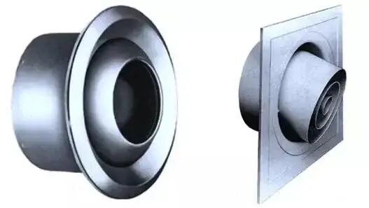

1、球形喷口
用于自由射流,高大空间集中送风 (商业中庭、机场、会展、大堂)
根据工作区长度与落差来选取球形喷口

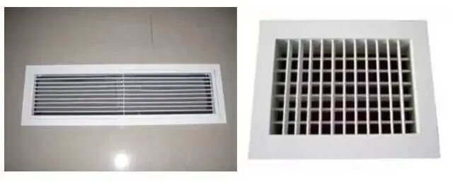

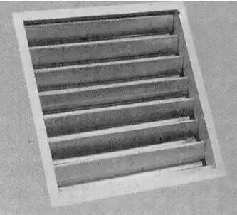

2、百叶风口
单层:百叶调角度,一般空调常用
双层:对开叶片调风量,两层百叶调角度
适用:有导向功能的送风要求,民用空调系统常用
(1)活动双层百叶送风口
可与风机盘管配套,或者用于集中式空调系统
风口的叶片可在0-90度的范围内任意调节,从而得到不同的送风距离和扩散角
配合对开多叶调节阀,可以调节风量

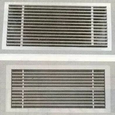

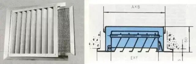

(2)固定百叶侧壁格栅风口
(3)可开百叶侧壁格栅风口
整个风口呈活门形式,活门与边框间开关自如,有利于安装和与过滤器的配套使用,常用于客房及带过滤的回风系统

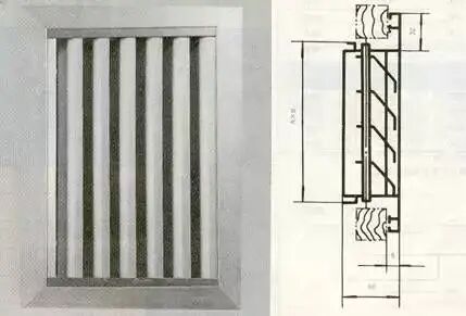

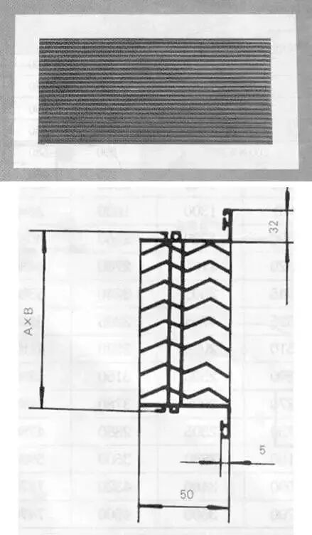

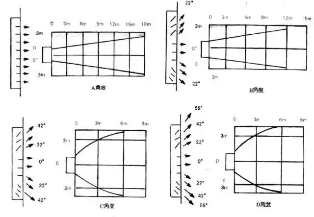

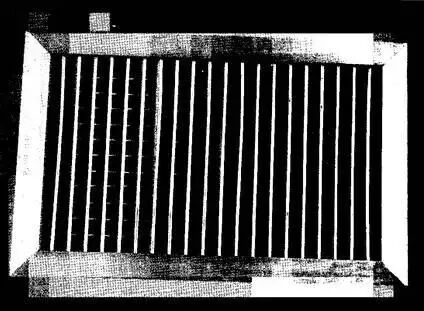

(4)固定叶片斜百叶式送风口
叶片固定,倾斜角24度
可作为送风口或回风口
有单向和双向斜送风(地铁)

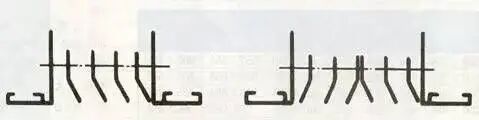

(5)自垂百叶风口
用于有正压的空调房间的自动排气
百叶依靠自重自然下垂,隔绝室内外的空气交换,当室内气压高于室外时,气流将百叶吹开,排气,反之,则闭合

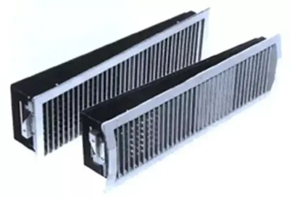

(4)条缝风口
条缝隔栅风口:
适用:内区吊顶,周边吊顶,窗台,地板,上侧送

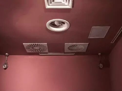

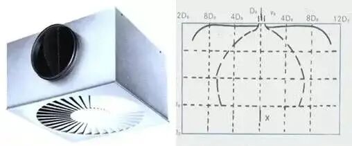

(5)旋流风口
出风是旋转射流,诱导比大,速度衰减大,可用于大风量、大温差送风,安装在天花板上或顶棚上。适用于下送风
顶送冷风散流型
顶送热风贴附型

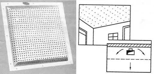

(6)送风孔板
送风速度3m/s以上全面孔板,送风温差大于等于3℃,出现平行流,适于超静音空调要求。小风速、衰减好,舒适度高。送风均匀,速度衰减快

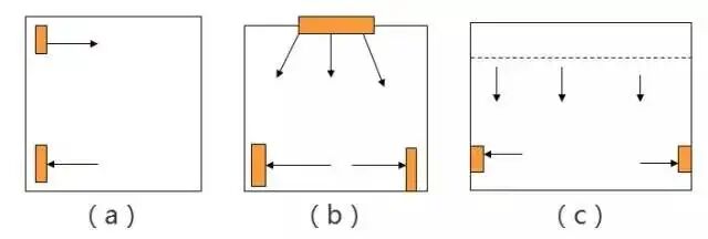

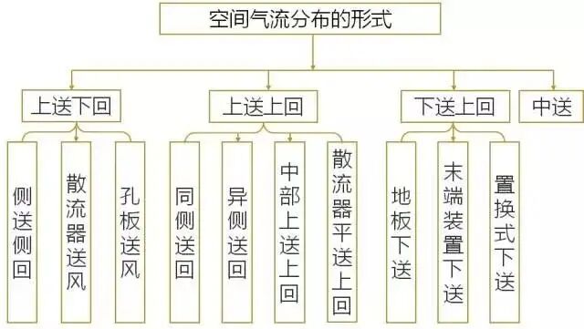

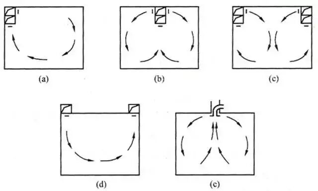

三、空间气流分布的形式

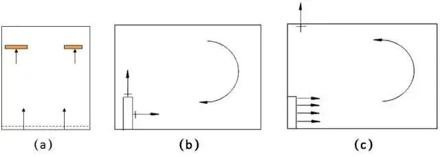

(一)上送下回气流分布
(a)侧送侧回
(b)散流器送风
(c)孔板送风

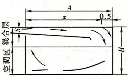

(1)上侧送风
特点:
工作区为回流区 侧送贴附射流宜贴附吊顶以便延长射流距离 适用跨度有限,高度不太低的空间,如客房、办公室 常用百叶风口

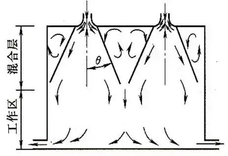

(2)散流器吊顶送风
特点:
工作区为回流区,回风可下可上 散流器平送,均能形成贴附射流,对室内高度较低的空调区,既能满足使用要求,又比较美观 常用风口:方/圆形散流器(贴附型),
夏季送风气流
冬季送风气流
(3)喷口送风
特点
通常同侧回风,人活动区区在回流区 喷口出流速度高,气流射程长,与室内空气强烈掺混,能在室内形成较大的回流区,达到布置少量风口即可满足气流均布的要求 适用于高大空间,如影剧院、体育场馆

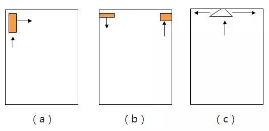

(二)上送上回
(a)单侧上送上回
(b)异侧上送上回
(c)散流器上送上回
(三)下送上回
(a)地板下送
(b)末端装置下送
(c)置换通风下送上回

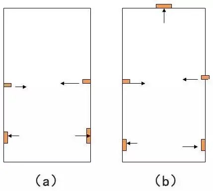

(四)中送
可采用上下回风或下回(不管上部空间)
适用于高大空间,如高大中庭、高大厂房
(a)双侧中部送风、双侧下部回风
(b)中部送风、下部回风、顶部排风

百叶风口
单层百叶风口
风口一般由铝合金、不锈钢、钢等制作而成
送、回风、排风
1、双层可调叶片,可得到不同的送风距离和不同扩散角 2、可作为送风口  3、可选铝质或铁质制作 4、可与调节阀配合使用
单层百叶风口的风口气流调节方向是一维的,不是水平左右就是垂直上下这两个方向之一,但双层百叶风口的风口气流调节方向是二维的,具有水平左右和垂直上下两个方向。
双层百叶风口
侧送风
1、单层可调叶片,可得到不同的送风距离和不同扩散角 2、可作为送风口及回风口  3、可选铝质或铁质制作 4、为送风口时分别与调节阀配合使用  5、为回风口时可制成可开结构、与滤网配合使用

固定斜百叶风口
送风
风口由固定百叶组成,叶片斜角为24°,根据不同的使用场所可采用单向或双向斜送风两种形式,可配对开多叶调节阀。(暖通南社)

喷口
球形可调喷口
铝合金、不锈钢等
大空间,远程送风
手动调节球形喷口由沿轴向逐渐缩小的圆弧形喷口和装饰圈、球形壳体三部分组成。电动或气动调节球形喷口由喷口、装饰圈、球形壳体和执行器四部分组成,送风口和装饰圈多为铝材质。喷口上下调节的范围上下30°
筒形喷口
铝合金、不锈钢等
大空间,远程送风
筒形喷口由喷口和装饰板两部分组成,可独立或成组安装常安装于风管和静压箱侧壁,喷筒安装圈可以360°旋转,喷筒可以上下30°任意调节。(暖通南社)
旋流风口
可调叶片旋流风口
铝合金、不锈钢等
大空间,顶送风
其由固定叶片、可调叶片、散流圈组成,叶片在不同的位置可送出横向、斜面或垂直方向的气流。其叶片可调在送风温差在-10℃——15℃范围内可获得理想的气流状态,原理为根据送风温差调节出风角度,叶片可通过手动、电动或气动装置动作。

条缝风口
直片条缝风口
铝合金、不锈钢等
送风、回风
风口由固定叶片组成,叶片沿平行于长边排列,每节最大连续长度可做成3m,也可把两节或多节拼接起来使用,拼缝处采用插板连接。
双槽条缝风口
铝合金、不锈钢等
顶送风
风口为双条缝型,条缝长宽比大于20,其制作长度为480-2400mm,安装时需配合静压箱。
格栅风口
侧壁格栅风口
铝合金、不锈钢等
回风
风口叶片为固定式,常用于洗漱间、卫生间的回风,电梯、管道口及检修口的装饰
可开侧壁格栅风口
铝合金、不锈钢等
回风
风口叶片为固定式,常用作客房的回风口与风机盘管配套。风口呈活门形式,与其配套使用的过滤器安装在活门上,能够方便的抽出清洗。

自垂百叶风口
铝合金、不锈钢等
排风、送风
本风口适用于具有正压的空调房间排气及楼梯间加压送风。通常情况下风口的百叶靠自重自然下垂,隔绝两侧的空气流动。该风口具有止回作用,当室内气压大于外界气压时,由室内向外排气,当室内气压小于外界气压时,气流不能反向流入室内。
