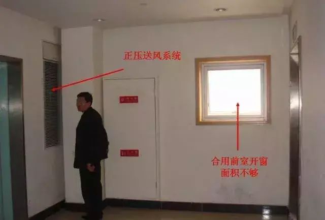

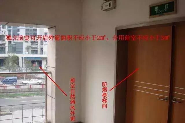

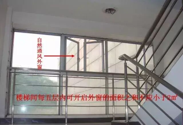

· 自然通风方式
前室示例
楼梯间示例

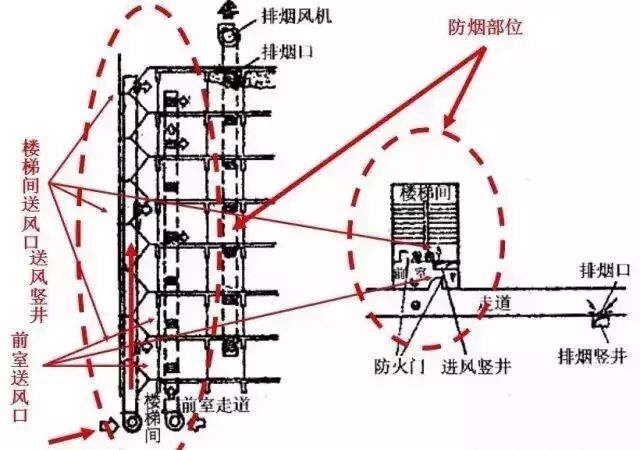

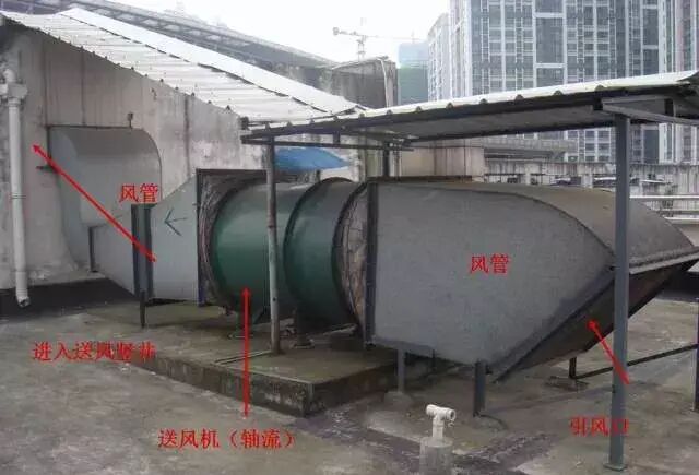

· 机械加压送风方式
不具备自然通风条件的防烟部位应设置机械加压送风系统。
示例
机械加压送风的立面图和平面图示例
加压送风机及风管示例

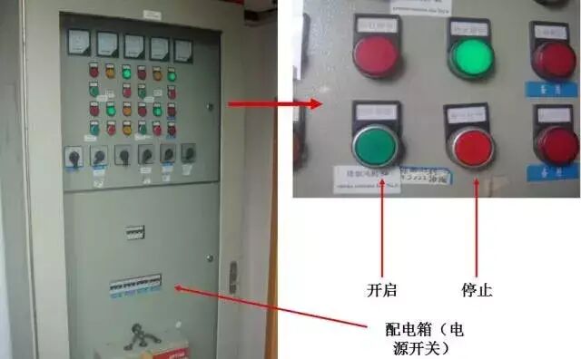

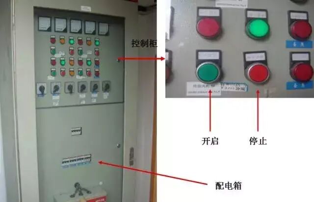

送风风机房电气控制柜示例

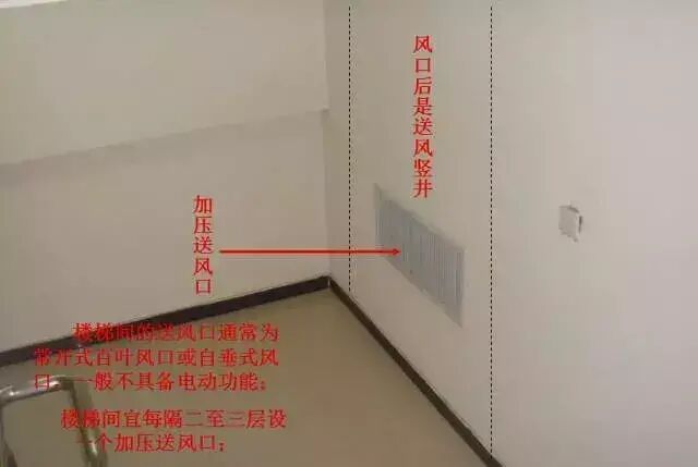

楼梯间加压送风口和竖井示例

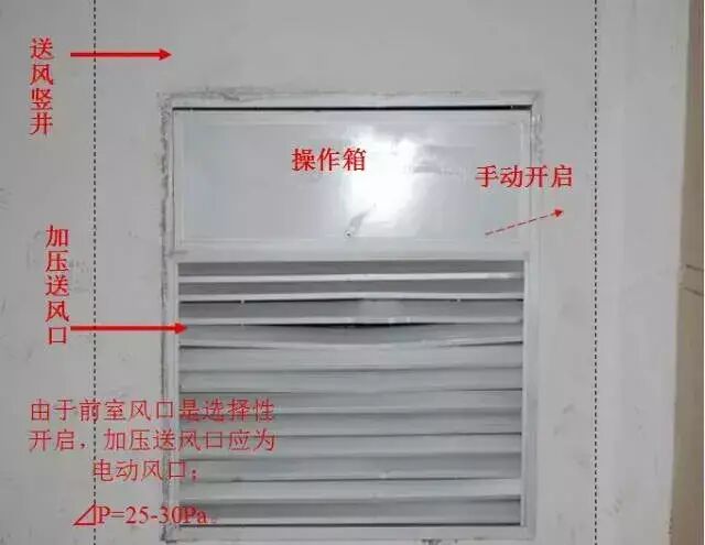

前室送风口和竖井示例

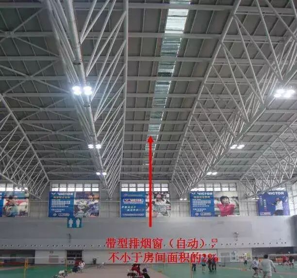

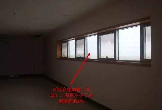

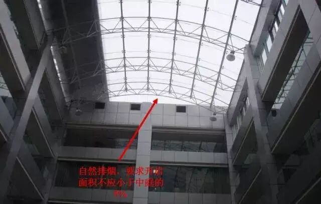

· 自然通风方式
注:此处(房间和走道)的自然通风不同于楼梯间和前室的自然通风。虽然它们的原理相同,但此处是作为排烟措施,而楼梯间和前室是作为防烟措施。
走道示例

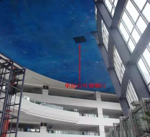

中庭示例

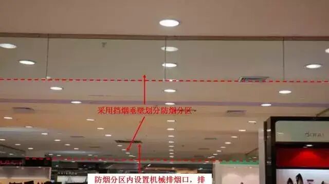

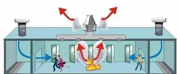

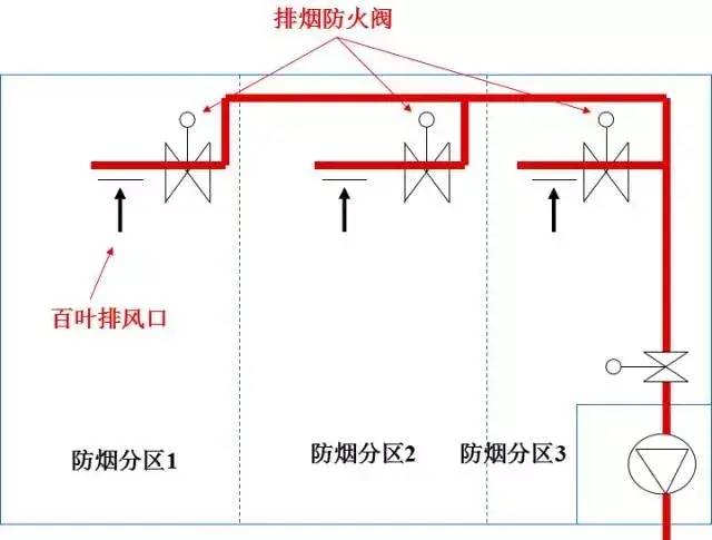

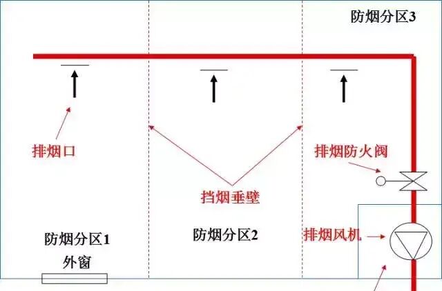

· 机械排烟方式
设置部位:按规范应设置排烟措施,但又不具备自然排烟条件的房间、走道、中庭。

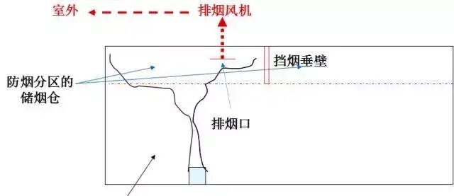

原理示例
水平机械排烟系统原理示例
分区示例

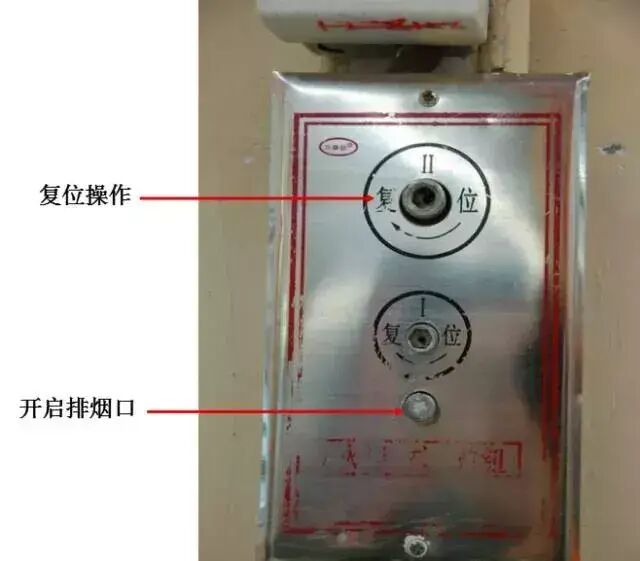

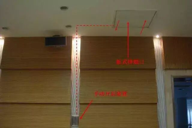

排烟口和手动开启装置示例
排烟口手动开启装置示例

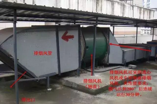

排烟风机及风管示例
排烟风机房电气控制柜示例

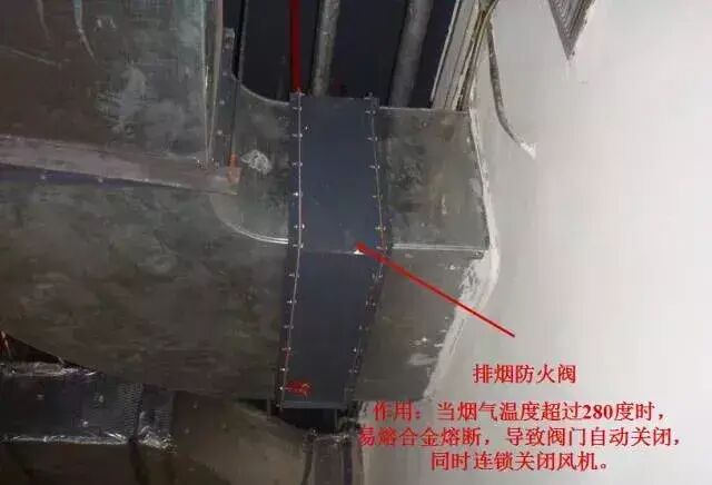

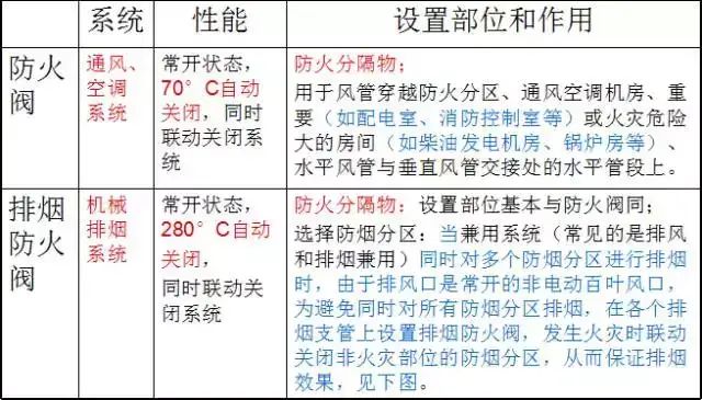

排烟防火阀示例
【附】防火阀与排烟防火阀的区别

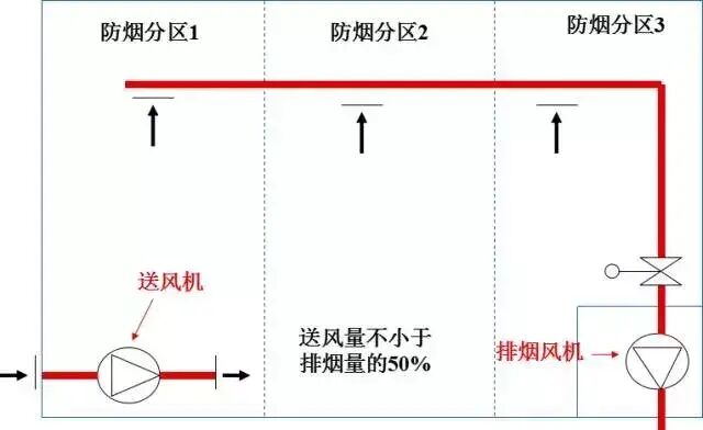

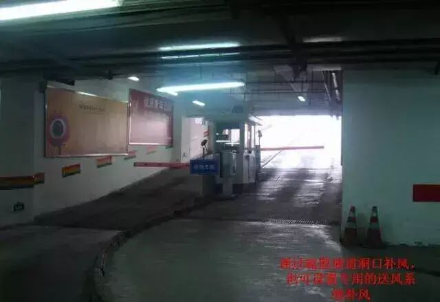

设有机械排烟系统的密闭场所如地下室还应设置补风用的送风系统:
机械排烟的补风系统原理
机械排烟系统的补风

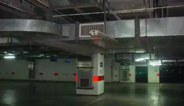

排烟系统在有困难时,可以和通风空调系统兼用,但应符合排烟系统的要求。
车库排风和排烟兼用系统

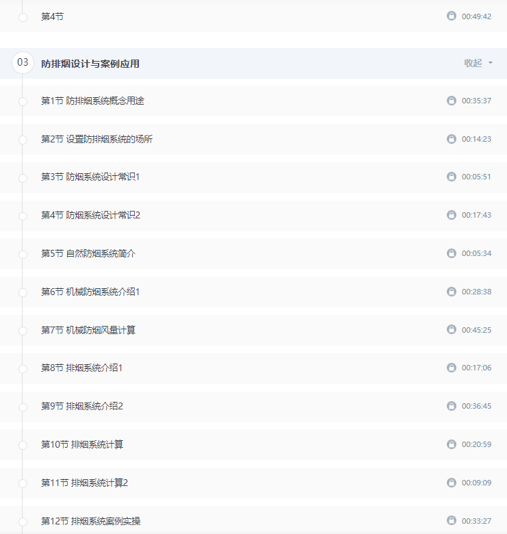

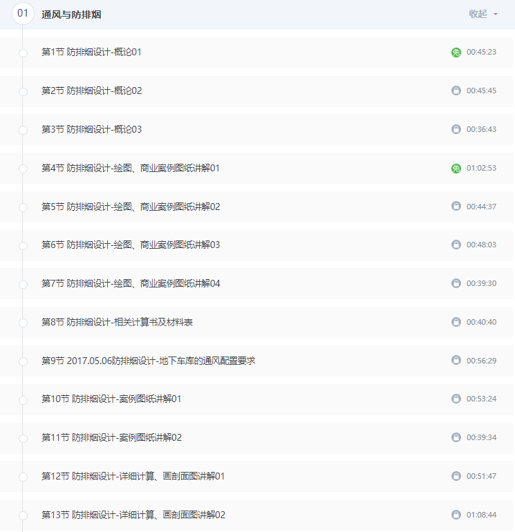

除了以上的防排烟系统的讲解,还有更多详细的与防排烟有关内容。小编为大家准备了《通风与防排烟系统设计培训》这门系统课程,结合案例、规范和技术措施,学会通风与防排烟系统设计方法、原则及规范。防排烟系统设计,是属于消防系统设计范畴,因为很重要,也是审图的重点地方。对于从事消防工程技术人员,学好本章,可以极大提升工作实际技能。
课程内容
