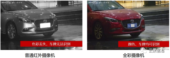

2、小区车辆刮擦时有发生,普通摄像机夜晚画面黑白看不清车牌,无法追溯事件;

小区大门口/主要道路/地上车位部署全彩摄像机,记录24 小时彩色画面,夜间可看清车牌号、车辆颜色、人脸、衣着服装等信息。

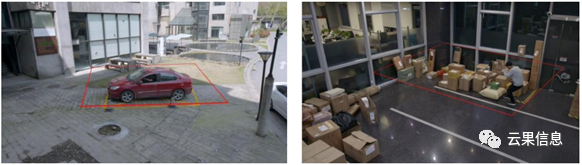

小区围墙周界/配电房等重点区域部署智能警戒摄像机,当有人员靠近布防区域,语音提醒“警戒区域,尽快离开”;消防通道/违停区域,智能警戒摄像机可识别违停区域的车辆,语音提醒“此区域禁止停车”。摄像机实时声光报警,同时将报警信息快速推送中心,物业人员可及时做出响应。
在垃圾投放点部署智能警戒摄像机,识别有人进入区域后,可触发智慧音柱进行语音提醒,“你好,垃圾请分类入桶,餐厨垃圾扔绿桶,其他垃圾扔黄桶。垃圾也有家,各自回各家”。通过语音的方式,对投放垃圾的业主进行提醒,减少物业提醒和监督成本。

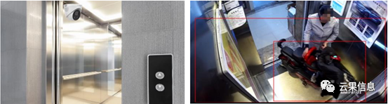

2.6 电梯
在小区单元楼电梯部署电梯电瓶车检测智能警戒摄像机,当有电瓶车违规进入电梯,摄像机即刻发出声光报警,语音提醒“电瓶车禁止入内”。同时将告警消息推送至物业人员的手机客户端,方便管理人员及时响应排查。

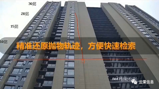

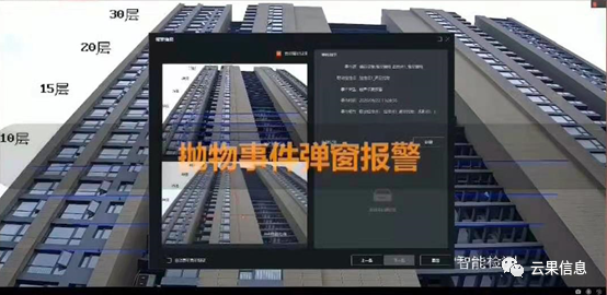

2021年3月1日起,高空抛物入刑。出现高空抛物时,如何取证是一个小区急需解决的问题。
使用高空抛物智能监测专用摄像机,支持智能检测,抛物事件及时弹窗告警提醒,精准还原抛物轨迹,方便物业快速检索取证。移动物体检测不告警,有效避免误报。

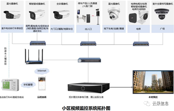

3.1 小区视频监控系统拓扑图
