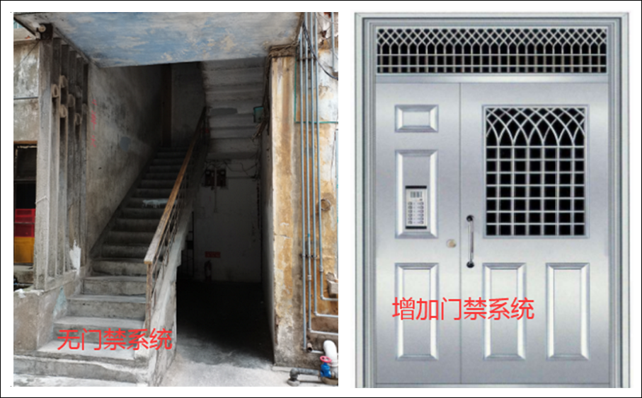

一、门禁对讲系统
※现状问题:
小区楼栋单元出入口未设置通道门或设施老旧,外来人员可随意进出,存在安全隐患。
※改造技术措施:
将门禁控制器安装在每个单元的单元门。住户进入单元门时,可通过刷卡、临时密码、呼叫管理中心等多种方式开门,还可以将门禁系统纳入智慧管理平台,通过数据共享交换,实现手机APP呼叫业主远程开门,使开门方式更加多元化。

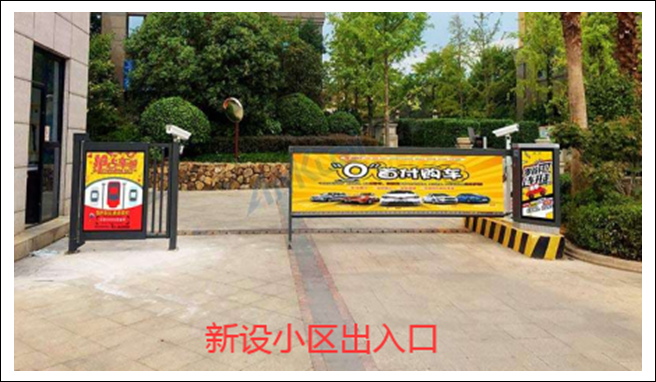

(二)大门增设车辆通道道闸系统
※现状问题:
小区大门未设置机动车道闸系统,传统的人工管理方式无法详细辨认每辆车和相关信息,无法对车辆进行有效的管理,车辆可随意进出,存在车辆被盗、损毁等安全隐患。
※改造技术措施:
增设车牌自动识别道闸系统,车牌识别系统可纳入智慧社区平台进行统一管理,实现车辆出入记录、动态显示车位情况、扫码缴费、预缴费不停车离场等功能,提高车辆出入速度、收费效率、收费安全等。
