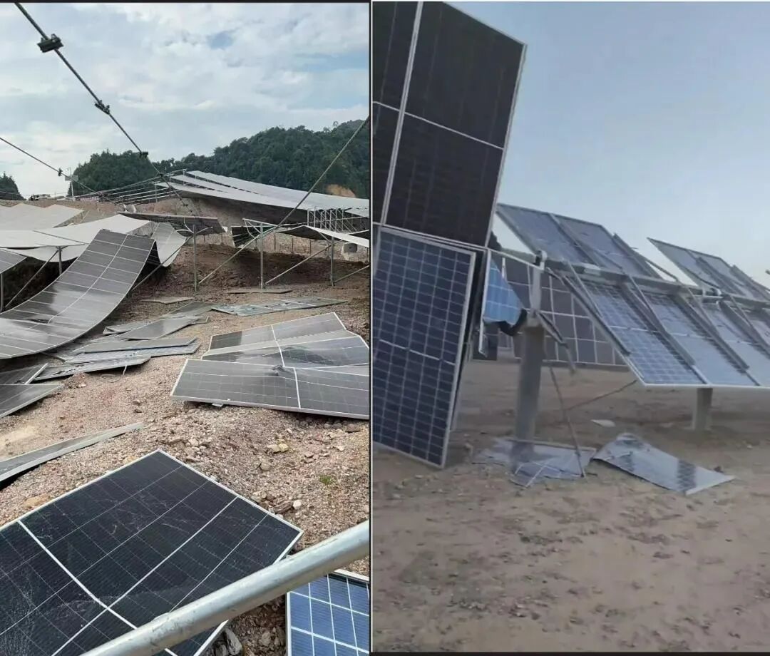

2024年春,云南、山西、山东等地的光伏设施相继遭受强风侵袭,多处光伏跟踪支架受损严重。这些事件不仅造成了经济损失,还引发了公众对光伏支架市场低价竞争下产品质量的广泛担忧。
近年来,随着全球对可再生能源需求的激增,光伏行业迎来了前所未有的发展机遇。然而,伴随着行业的快速扩张,一系列因光伏跟踪支架低价中标导致的事故,为这场绿色革命蒙上了阴影。这些案例不仅暴露了市场低价竞争的残酷现实,也深刻揭示了质量把控缺失的严重后果。

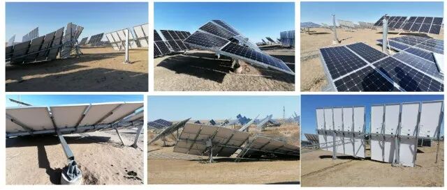

2021年3月中旬,内蒙古某地区连续大风天气,平均风力8~9级,最高风力达到11级,瞬时极大风速一度逼近50年一遇极大风速。 大风过后,项目现场惨不忍睹,随处可看破碎的组件、零散的跟踪系统和断裂的支架。据统计,本次风灾共造成场站近60%的斜单轴跟踪系统出现支架断裂、变形、组件脱落及碰裂损坏等不同程度的损坏,直接经济损失达上千万元。
斜单轴跟踪支架被吹翻现场,图片来源网络
事故分析报告显示,这起悲剧是斜单轴跟踪系统设计缺陷、施工质量不达标以及后续维护不足等因素共同作用的结果。实地考察揭露,出事的斜单轴跟踪系统暴露出紧急避险机制缺失、主体支撑架构——方钢管主梁因设计强度不足发生弯曲乃至断裂,直接诱发支架垮塌,加之焊接工艺设计上的不合理,进一步加剧了损害程度。
