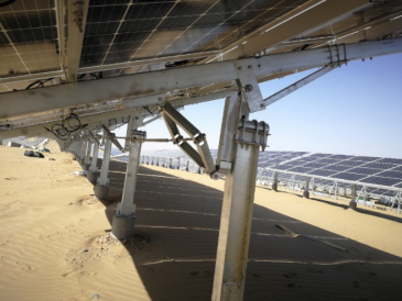

固定式支架

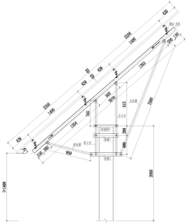

目前技术最为成熟、成本相对最低、应用最广泛的方式为固定式安装。固定式常用结构形式包括双柱支架系统方案和单桩支架系统方案。
均采用固定角度,朝向正南,一般选择全年组件面辐照量最大为固定支架角度,优点是对地基精度要求相对较低,结构简单后期维护少,但在所有支架类型中固定支架发电量最低。
上图分别为:双立柱支架结构剖面图、单桩支架结构剖面图(点击查看大图)

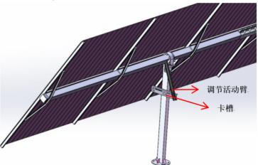

类型一:卡槽固定式卡
槽固定式支架设置卡槽、调节活动臂,调节活动臂与横梁连接,短横部件设置卡槽与立柱连接。卡槽固定式结构较为简单,但调解时需要多人调节,同步性较差,调节效率较低,且支撑杆与立柱连接处易生锈,后续维护成本较高。

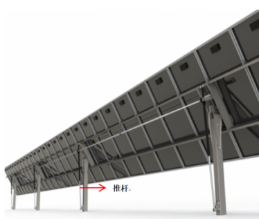

类型四:推杆式
推杆机构固定可调结构,是通过推杆机构作为驱动、止动装置组成的固定可调结构。调节倾角时,可人工调节或使用市面上常规电动扳手,可有效降低工作人员负担,单方阵角度调节过程中一致性非常好,不会发生平面内的扭曲。

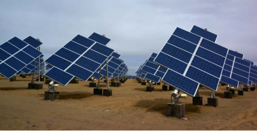

跟踪支架
同一地点一天内太阳高 度角是不断变化的,因此光伏阵列在不同时间接收最大太 阳辐射量的倾斜角度也是不断变化的。跟踪系统的功能是利用算法以确定太阳的实时位置,并通过电机编码器监控电机转角,使太阳始终对准电池板,以获得最大的入射太阳辐射能。跟踪支架在保证支架安全运行的前提下,从组件最优发电性能出发,针对不同天气状态,实时计算组件最佳发电角度,常见类型如下。
类型一:平单轴跟踪支架

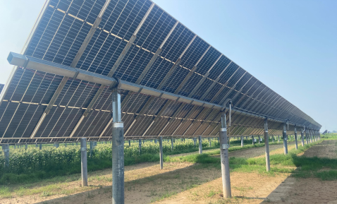

平单轴跟踪支架的轴为南北向,组件由东向西转动跟踪太阳方位角。其具有对地基精度要求不高于固定支架、土建成本低,节省桩基础、多点支撑,抗风性能强、结构成本低,度电成本低,收益率及性价比高等优点。
类型二:斜单轴跟踪支架
斜单轴跟踪支架的轴为南北向,北高南低,对比平单轴更有利于光照辐射的收集。其具有对地基精度要求不高于固定支架、土建成本低,更适合高纬度地区等优点,缺点是抗风能力偏差,占地面积大,价格较高,在大型地面站上应用收益率及性价比较低。

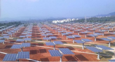

类型三:双轴跟踪支架
双轴跟踪系统可跟踪太阳的方位角与高度角,实时精确跟踪太阳。优点是各支架类型中双轴提高发电量最高,可比固定支架提高25%--35%;缺点是价格高初始投资大,占地面积大(约为固定支架2倍),后期维护费用较高,在大型地面站应用性价比低。

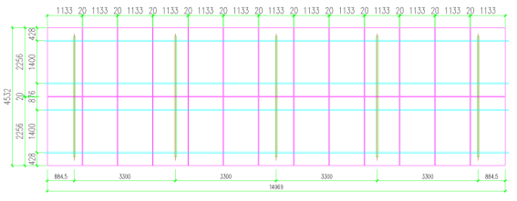

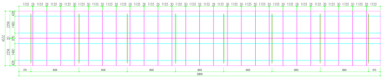

支架用钢量对于项目成本有较大影响,为降低成本需要对其进行设计优化。对于固定式支架进行研究,控制唯一变量,得出设计方案后对比分析总用钢量。三大核心变量包括,等间距支架结构不同间距对比,不等间距支架结构对比和大小支架结构对比。
等间距支架结构不同间距对比,即对比在其他设计输入条件相同的情况下,不同支架间距的设计方案的用钢量情况。
 3100mm间距组件支架布置图
4000mm间距组件支架布置图

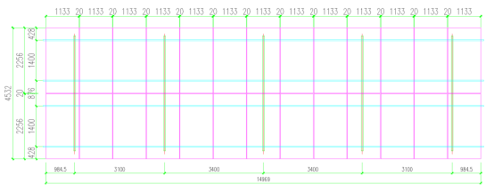

等间距支架结构对比,即对比在其他设计输入条件相同的情况下,采用不等间距间距的设计方案的用钢量情况。
不等间距组件支架布置图

设计优化结论:
1、随着支架南北桩间距的增大,檩条截面增大,支架系统的用钢量增加。故从钢结构工程量角度出发,尽量选用小截面的檩条,即小跨度的支架间距。
2、在条件允许情况下,选择不等间距的跨度,能够降低檩条的弯矩,从而降低檩条的用钢量。
