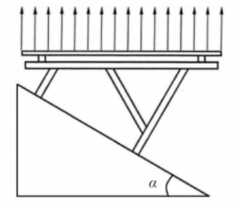

观察并记录位移测量仪器的读数及试样的变形情况。垂直组件面静载荷变形试验时,将支架安装在一个倾角为α的固定斜面台上,α为支架组件的安装倾角,在组件平面上如图2所示均匀施加面荷载,方向沿组件平面法线向上,面荷载值为风荷载标准值,单位为kN/m2,持续时间1h。观察并记录位移测量仪器的读数及试样的变形情况。
对于固定式支架,柱顶位移应不大于柱高的1/60;对于固定式倾角可调式支架,柱顶位移应不大于柱高的1/80。

图2 垂直组件面静载荷变形试验示意图
