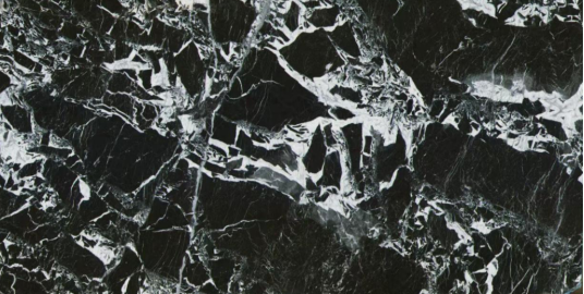

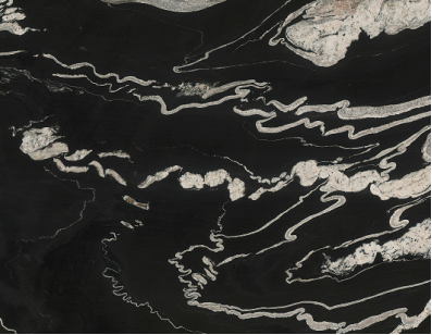

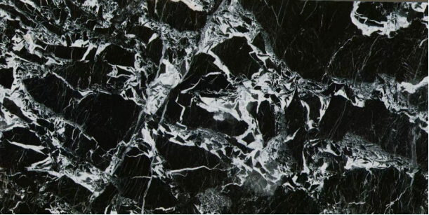

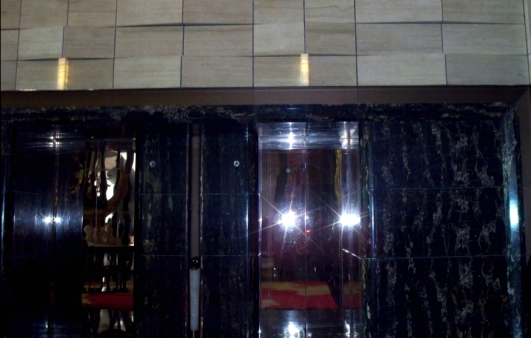

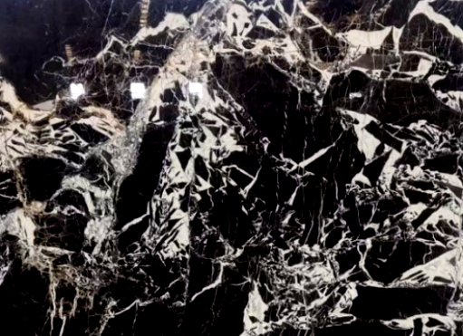

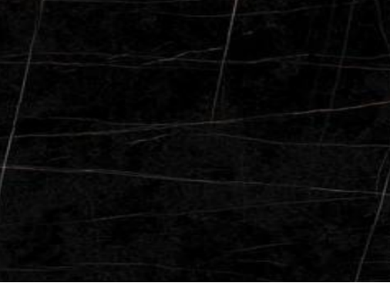

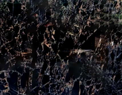

图1与图2意大利黑金花装饰的皇庭中心;图3是意大利黑金花与意大利罗马洞石共同装饰的京基大厦里的瑞吉酒店。

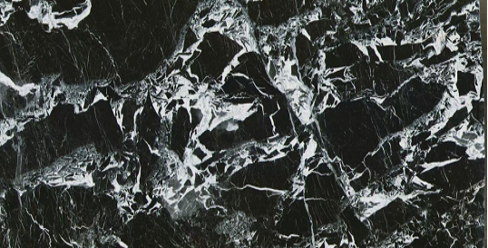

(1)意大利黑金花

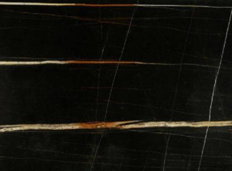

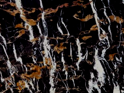

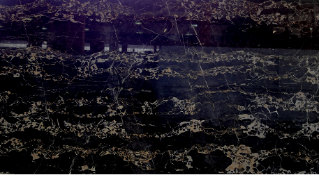

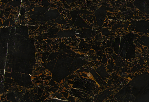

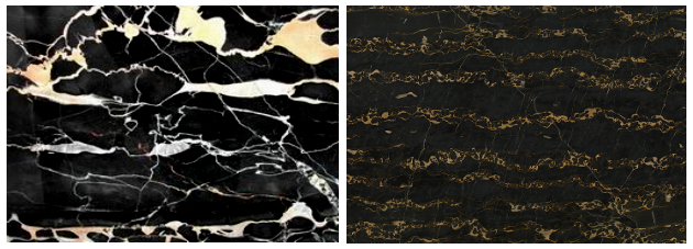

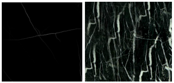

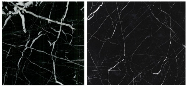

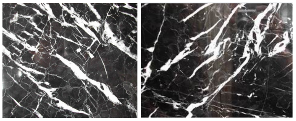

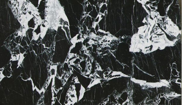

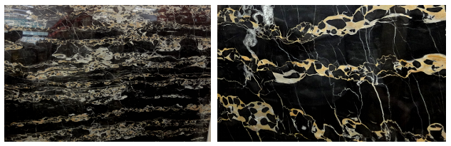

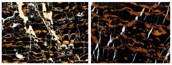

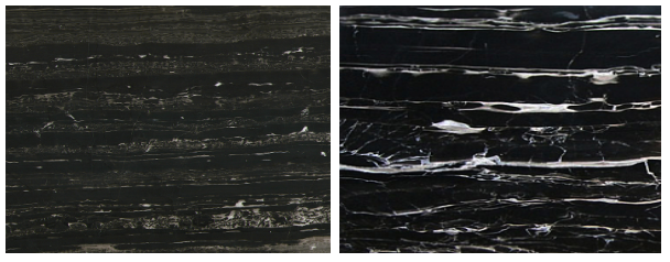

意大利黑金花是黑色大理石中高档者,好的意大利黑金花价格20mm板可以高达万元/㎡。意大利黑金花表面的金线在黑色的底色衬托下显得格外醒目,耀眼,犹如黑夜中划过的一道流星线。美中不中的是意大利黑金花荒料,裂纹多,色差大,表面缝合线多。虽然有这些问题,但这并不影响意大利黑金花成为黑色石的佼佼者,建筑装饰中的点晴材料。从图2~图8可以看出意大利黑金花颜色、纹理变化之大,风格各异,无不透视着天然石材之美丽,散发着迷人的光芒。意大利黑金花种类繁多,每位喜爱的人士都可以挑到自己中意的颜色、纹理的黑金花。
图4                        图5
图6                       图7

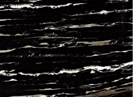

(4)银白龙
银白龙石材以黑白分明的纹理、颜色有几年在建筑装饰上大行其道,很受设计师和大众的喜爱。该石材的装饰效果有如其名“银白龙”,如果石材选择好,方案设计棒,装饰出的效果确实有如小河中悠闲游动的“银白龙”,装饰效果极其好!图16为极品的银白龙石材。银白龙石材曾经被陶瓷大量仿制,充斥陶瓷市场。

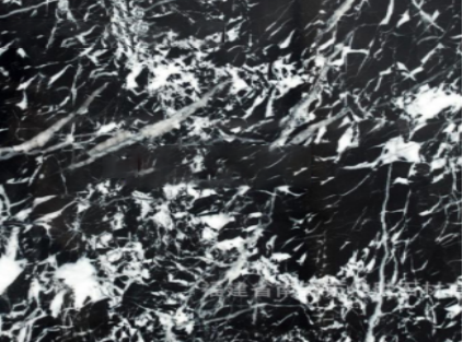

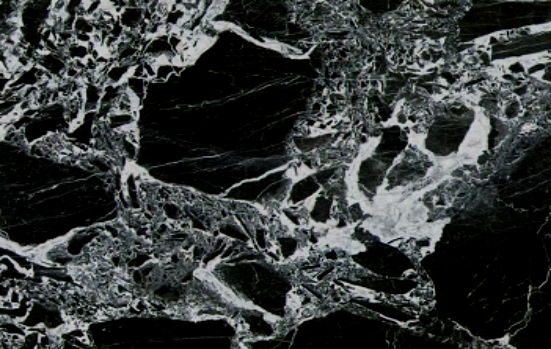

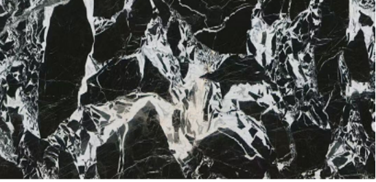

(7)黑白花
图28~图35黑白花石材表面大面积的白色纹理犹如覆盖在黑土地上的皑皑白雪,创造了一幅“大河山下,顿失滔滔,山舞银蛇,原驰腊像”的波澜壮阔的景象。黑白花石材就如它的名字一样美丽、大气滂沱,其变化莫测的纹理被大量应用在石材墙面、高端的商铺装饰上。
图28

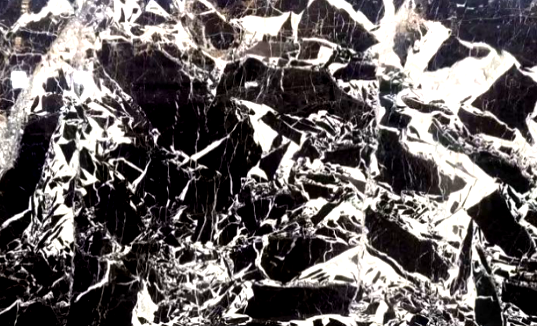

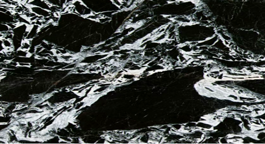

图29~图37为法国黑白花,其大面积白色的纹理犹如跌宕起伏的雪山,一片洁白的世界装点着锦绣山河。
图29

图31

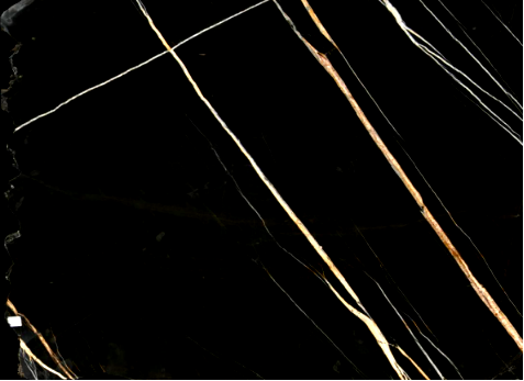

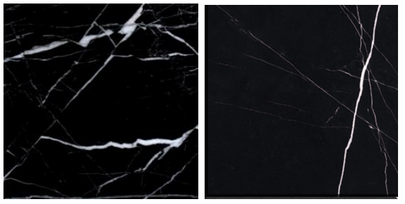

(8)劳伦黑金
劳伦黑金一种非常洋气,有浪漫腔调的黑色石材。石材表面黑底,白根,金丝带。金丝带越多越有装饰艺术性,越富丽堂皇,越“高大尚”。黑伦金白根和金丝越均匀分布的,越好;底色越黑越,金线越金黄越受喜爱。黑伦金是岩板仿制的模板材料。黑伦金可应用墙面、底面、楼梯、柱子,家俱台面板。
图38金色的纹理线清晰,虽然色调略暗了点,但有白色的纹理相伴,黑色的衬托,金色的纹理还是被突显起来。图38的黑伦金是较好的黑伦金材料。
图38
图39黑伦金材料相比图38档次下降了,底色不黑,金色的纹理太少,纹理不均匀。这种黑伦金材料只能算作低端的黑伦金。
图39
图40黑伦金材料表面没有金色的纹路了,接近于黑白根,这种黑伦金材料属于低端的黑伦金了。
