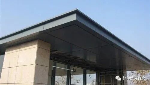

  铝单板出色的耐久性和装修效果,成为雨棚常用材料。铝单板雨棚常常用于各种单元门头,特别是商铺单元门上,起到遮挡阳光雨水和阻挡上空坠物作用。铝单板雨棚造型多样,可以根据用户需求定制化设计,一般采用“凹”型双滴水线设计。
        铝单板是铝单板雨棚的主要材料,户外用途一般选用2.5mm和3.0mm厚度铝板,具有一定的强度,不易变形。铝板表面氟碳漆喷涂或者静电粉末喷涂,颜色丰富。
       一般都需要根据雨棚大小,对铝单板进行分割设计,铝板的布局图决定了钢结构龙骨的安装布置,钢结构龙骨是铝单板雨棚的主要受力构件,所以龙骨安装是整个施工过程最重要的环节,钢结构必须保证足够的承载力,经过设计,能够抵抗重力和风力荷载,如果悬挑过大,产生较大力矩,则需要增加立柱或者拉杆。所以,雨棚悬挑一般不宜过大,保证安全性。设计分割好的铝单板正好平整地落在钢结构框架上,保留15mm左右的胶缝,再密封胶处理即可。
