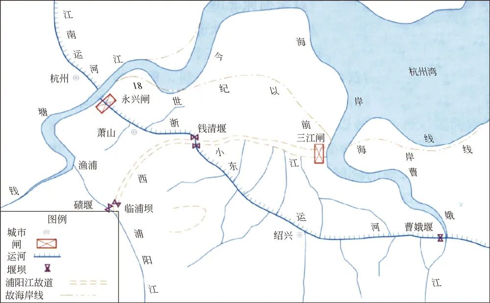

▲ 三江闸修建后萧绍平原水系及控制工程示意图
资料来源: 谭徐明等,2012
这方面的典型例子如绍兴平原的水网建设。平原内的鉴湖,位于绍兴市会稽山北麓,建成于东汉永和五年(公元140 年)。当年人们在近山低地周围兴建堤防,积蓄若耶溪来水,形成水库。水库北面是地形较低的农田,可以引水灌田,再北则是大海,有利于农田排水。丰富的水源和适宜的地形,使鉴湖成为一座“堤塘周回三百一十里,都溉田九千余顷” 的大型蓄水灌溉工程,并兼有防洪和向绍兴城及运河供水的综合水利工程。绍兴平原也成为当时著名的水网区,一直到北宋年间,鉴湖都是当地社会经济发展的重要保障。但是,北宋中期至南宋初期,为增加土地资源,在江南一带普遍出现了围垦水面的做法。到南宋初年,鉴湖的水利功用已丧失殆尽。鉴湖废毁后,平原失去了对水资源的调蓄,不仅水旱灾害频发,而且对区域水网结构产生影响。鉴湖被围垦后,绍兴平原逐渐进行水利调整。北部平原形成了几个新的蓄水湖泊,部分代替了鉴湖的功用。明代嘉靖年间又对绍兴水利进行了重大的改造:导浦阳江北出钱塘江,减少了本地的来水,同时修建了三江闸,提高了对江河的调蓄能力。经过四百余年的努力,绍兴水利才进入一个新阶段(周魁一,2002)。

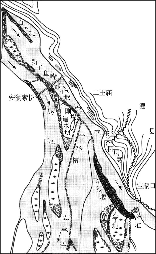

▲ 都江堰渠首枢纽平面布置图(1931年)
资料来源: 《中国河湖大典》编纂委员会,2014
不仅如此,工程整体与其上下游、左右岸无论是从外在表象,还是内在规律,都表现出有机、平顺地连接,把人类活动的影响融入大自然之中,达成“天人合一”,从人类简单地适应自然转变为能动地与自然和谐,充分发挥工程的综合功能效益。例如,都江堰渠首工程,与周围的青山、流水、庙宇、索桥和由当地材料构成的建筑物等融为一体,不见其宏伟和崇高,浑然是一幅景自天成的山水画卷。闻名遐迩的鱼嘴、飞沙堰和宝瓶口,平淡而充实,简洁而深奥,与人们意识中的大型工程的景象少有共同之处。再如,灵渠因其工程精巧和完整而得名,与周围的桂林山水一脉相连,充满“甲天下” 的余韵,这里只见自然生态,少见人工雕琢。无论在“三七分水” 的渠首枢纽,还是巧激六十里的渠道,融于自然,宛如天成;青山有影,清流盈渠,林木有疏密,禾稼有高低,清流一脉,伴随着一方的和谐。

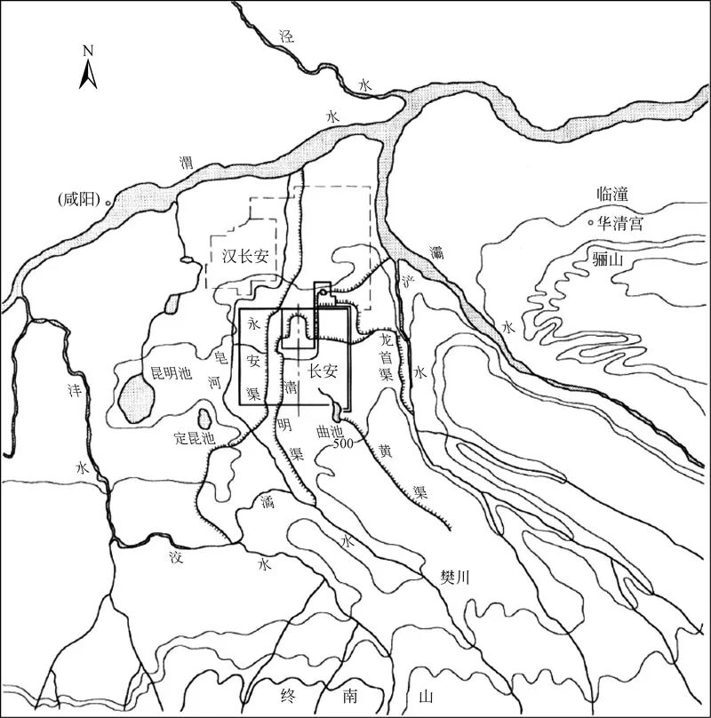

▲ 唐代长安及城周水系示意图
