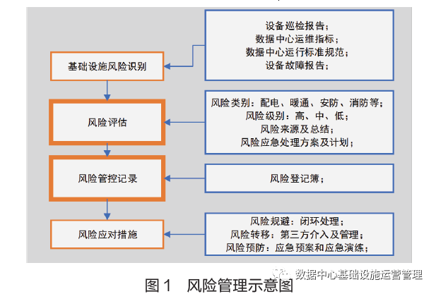

1 风险管理
    风险管理是在运行中以考量生产目的与劳动成果之间的不确定性或受到的影响为目标,制定决策,采取适宜的措施,把造成不良影响的可能性减至最小程度的管理过程,提高应对风险的能力,保护资产的安全完整,用最小的成本换取最大的安全保障,对数据中心运维具有重要意义(图1)。

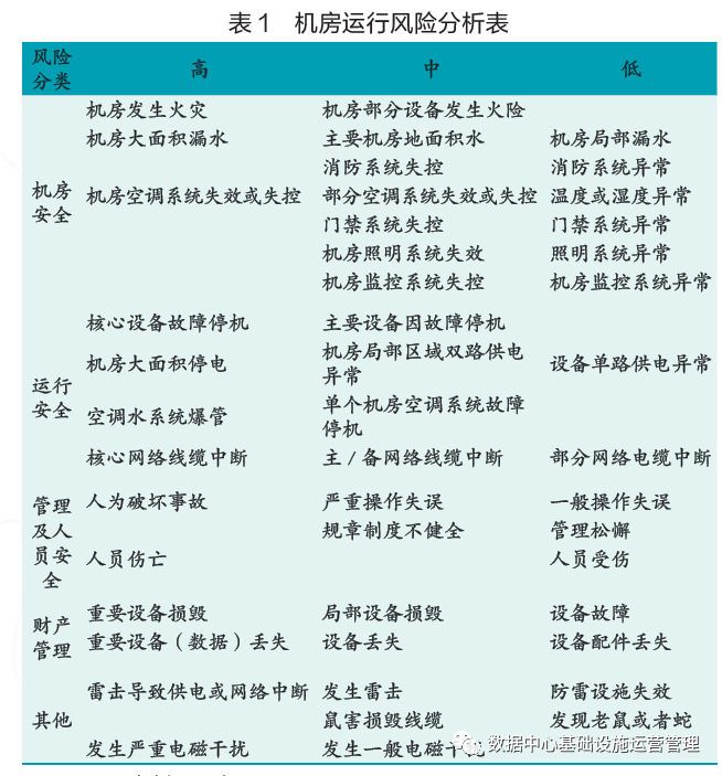

    风险分析能够有效识别风险。风险按照严重程度分为三类:高级风险为无法承受的可能带来严重损失的风险,一旦发生,机房将无法在短时间内恢复到正常状态,会造成严重的损失。中、低级风险也会危害运行安全,但可能只会造成局部异常或形成安全隐患,属于可承受的并且能够控制的运行风险。
    高风险包括但不限于:机房发生火灾、机房大面积漏水、机房空调系统全部失效、核心设备故障停机、机房大面积停电、空调水系统爆管、整套柴发系统故障、核心网络线缆中断、人为破坏事故、人员伤亡、雷击导致供电或网络通讯中断、发生严重电磁干扰等。
    中风险包括但不限于:机房部分设备发生火险、主要机房地面积水、消防系统失控、部分空调系统失效或失控、门禁系统失控、机房照明系统失效、主要设备因故障停机、机房局部区域双路供电异常、单个机房空调系统故障停机、柴油发电机组故障停机、主/ 备网络线缆中断、严重操作失误、管理机构及责任缺失、规章制度不健全、局部设备损毁、发生雷击、鼠害损毁线缆、发生一般电磁干扰等。
    低风险为程度更低、损失或危害更低、概率更小的事故发生场景。
