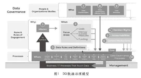

在ISO/IEC38500系列标准基础上,数据治理研究所(DGI)提出了第一个权威的数据治理模型,如图1所示。该模型在数据治理组织、目标、流程等方面都给出了指南级说明,主要分为人员与组织机构、规则与协同工作规范、过程三大部分,包括最终目标与愿景、关注点、数据规则与定义等10个小组件,系统性回答了为什么需要数据治理(Why)、数据治理治什么(What)、谁参与数据治理(Who)、什么时候开展数据治理(When)、如何开展数据治理(How)等关键性问题,为组织或机构实现数据价值、最小化数据管理成本和复杂性、保证数据安全合规使用等提供了专业性标准依据。

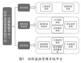

本数据中心通过一整套包含硬件设施、传感器和特定软件在内的设施搭建动环监控管理系统平台(以下简称运维数据平台),包括安防、供配电监控、环境监控三个子系统,如图3所示,其可视化页面首页如图4所示。运维数据平台为三个子系统提供共享平台,由平台进行集中数据存储和数据处理,并统一提供告警信息发布,解决数据关联性问题,使得不同监控工具能够进行互联互通,不再存在数据孤岛。
安防系统由门禁管理系统和视频管理系统组成,主要采集和管理门禁和视频监控信息,实现门禁状态实时监控、门禁延时告警、进出门记录查询、视频实时监控、录像回放等功能。
供配电监控系统主要监控数据中心供电设备的运行状态及参数,由高低配监控系统、UPS监控系统、配电监控系统、油机监控系统组成。高低配监控系统主要监测三相电的电压、电流、功率因数,开关的状态和分路开关分闸告警等;UPS监控系统主要是对UPS主机的运行状态以及整流、逆变等内部参数进行监控;配电监控系统是对主要用电设备(服务器、空调)前端的配电设备运行状态的监控;油机监控系统主要监控2套1800kW的柴油发电机及其配套设备的运行状态。
环境监控系统主要监测空气流速、温度、湿度、水浸、烟雾浓度等数据中心环境参数,由空调监控系统、温湿度监控系统、水浸监控系统和极早期烟感预警系统组成。空调监控系统主要是对空调的运行状态及参数进行监控并及时上报故障信息;温湿度监控系统可以提供温湿度实时数值,设置温湿度阈值,实时提供温湿度异常告警信息;水浸监控系统用于监控数据中心地面或者设备表面是否有漏水状况,也可以监测数据中心用水系统(空调、供排水管等)是否正常运行;极早期烟感预警系统是对数据中心环境烟雾浓度进行监控,在烟雾形成的早期阶段就可以提供异常预警信息,具有极高的灵敏性。

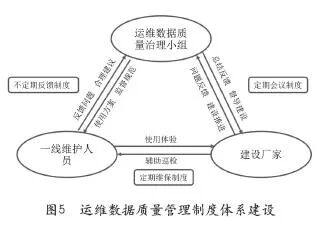

鉴于本数据中心的组织规模,由本数据中心主要负责人担任运维数据治理整体决策角色,设立相应的牵头人整体把控数据质量治理的运营管理,并组建运维数据质量治理小组,将与数据质量管理相关的各项工作统一纳入管理。同时,设立一套较为完整的制度机制来保证运维数据平台持续发展和完善,主要包括不定期反馈制度、定期会议制度和定期维保制度。一线维护人员将系统日常使用过程中遇到的问题和建议,不定期向运维数据质量治理小组汇报,由治理小组对问题和建议进行统一分类、筛选和分析;并通过定期会议,由治理小组向各个子系统建设厂家反馈经过整理总结后的问题建议,敦促建设厂家对问题分析总结和处理;同时对系统的各设备进行定期维护,以保证其可以正常稳定工作。
