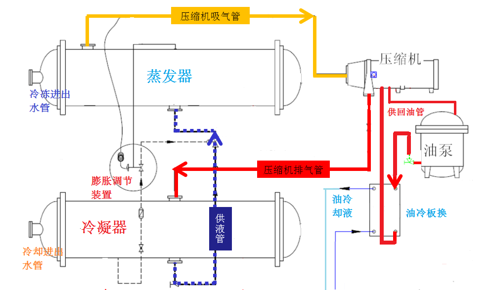

压缩机Compressor
空调中的重要组成部件,用于给气态制冷剂增压,精密空调常用的压缩机包括涡旋压缩机(scroll compressor)和转子压缩机(rotor compressor)。
蒸发器Evaporator
室内侧进行换热的主要部件,内走制冷剂吸热,外部表面吹过空气放热,形成热交换。
冷凝器Condenser
室外侧进行换热的主要部件,内走制冷剂吸热,外部表面吹过空气放热,形成热交换。
球阀Ball Valve
安装在制冷系统管路上,控制冷媒的通断,起到开关的作用。
干燥过滤器Fliter Driers
安装在制冷系统管路上,用于干燥、过滤制冷剂。
视液镜Sight Glass
安装在制冷系统管路上,用于充注冷媒时把握充注量,以及随时观察系统冷媒情况。
膨胀阀Thermostatic Expansion Valve
安装在制冷系统管路上,起到节流降压的作用,分为热力膨胀阀(thermostatic expansion valve)和电子膨胀阀(electronicexpansion valve)两种。
冷水机组系统流程图

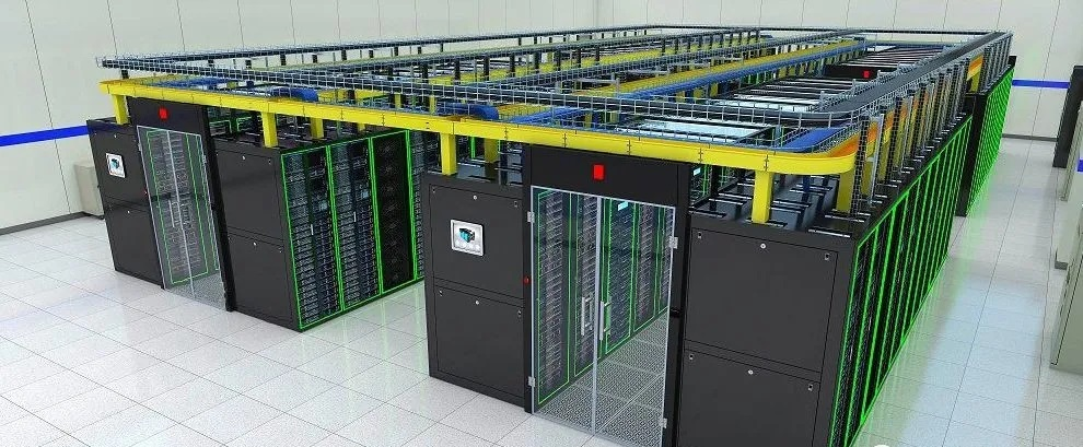

冷/热通道 Cold/Hot Aisle
机房中机柜的放置一般是采用背对背,头对头的放置,头对头的通道部分称为冷通道,背对背的通道部分称为热通道。
冷/热通道遏制 Cold/Hot AisleContainment
机房中为了节能一般会把整个冷通道或者热通道密封住,把气流遏制在通道内减少冷风与热风混合。
机房精密空调下送风(冷热通道分离)示意图
