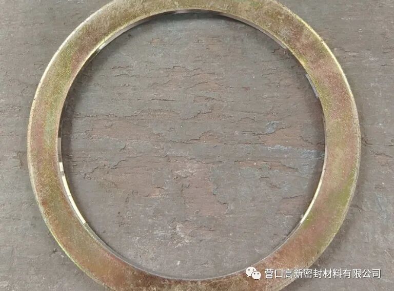

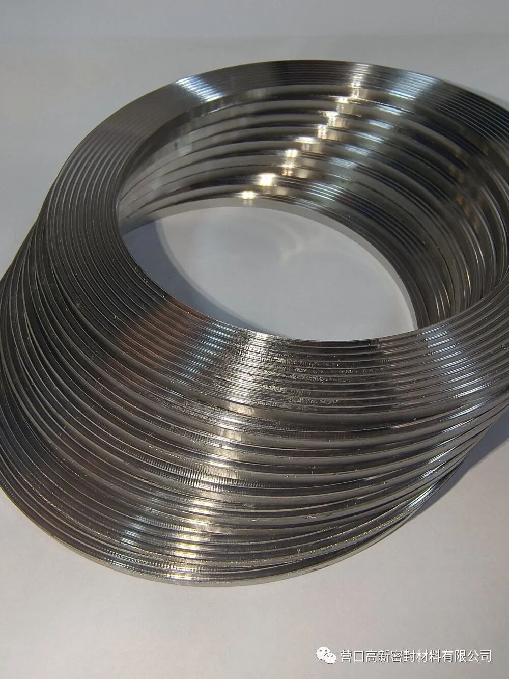

齿形垫片:一般用精密的车床在金属不锈钢平垫片的二面加工成同心的沟槽,根据不同的介质,可选择柔性石墨、PTFE、无石棉板或其它一些软金属,粘贴在垫片的二面。也可不带密封章雅拘层直接使用,且能达到良好的密封效果,但在高压场合中容易对故请笑法兰的表面造成损失。
产品应用
齿形组合垫在较低的预紧力下使用是首先的垫片,表面柔软的密封层避免了金属对金属的直接接触,且能可靠、紧密的结合,保护了金属法兰不被损伤,即使在极高的载荷下。齿形组合垫尤其适合于高温榆蜜葛、高压,工况条件交变的场凶料合,在热交换器、容器、反应釜的法兰连接处,是传统金属包覆垫片的理想替代品。

(齿形垫片是一种金属软垫片,密封效果优于金属平垫,一般用精密的车床在金属不锈钢平垫片的二面加工成同心的90度夹角波形的锯齿状沟槽,根据不同的介质,可选择柔性石墨、PTFE、无石棉板或其它一些软金属,粘贴在垫片的二面,利用软性覆盖层的密封性以及金属的强度、弹性好的优点,还兼有迷宫密封作用,故达到同样的密封效果,垫片压紧力较小。齿形组合垫片也可不带覆盖密封层直接使用,也能达到良好的密封效果,但在高压场合中容易对法兰的表面造成损失。齿形组合垫片主要应用于中、高压力和高温的压力容器和管道法兰的密封。)
