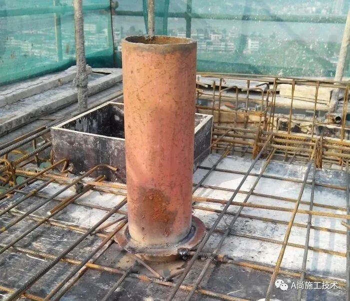

屋面雨水排水管
穿越构件时相关要求
◆   管道 接口 不得设置在楼板、梁、墙体、池壁和屋面板等结构构件内;
◆ 管道穿 越钢筋混凝土墙 、板或砌体承重墙或基础时,需配合土建预埋套管或预留孔洞。预留套管管径应比穿管管径大1~2号,防水套管详见 02S404《防水套管》 ;
02S404《防水套管》部分条文如下所示:
(柔性防水套管适用于有地震设防要求的地区管道穿墙处承受振动和管道伸缩变形、或有严密防水要求的构(建)筑物。刚性防水套管适用于管道穿墙处不承受管振动和伸缩变形的构(建)筑物。对于有地震设防要求的地区,如采用刚性防水套管。)
◆ 套管内壁与雨水排水管外壁之间的空隙不得小于20mm;
◆ 预留孔洞尺寸宜比穿管外径大40~100mm;
◆ 穿砖墙的洞大于等于300mm时,洞口上部宜加过梁或砖拱圈。各室内预留空隙按消防规范要求,必须用不燃材料填充密实;

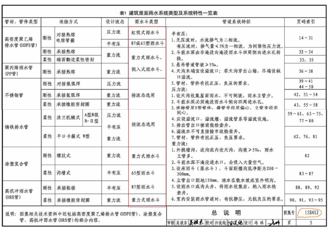

◆ 因管材材质不同、连接方式不同,雨水排水系统不同的设计流态有不同的系统特征和技术性能要求,各类雨水排水管材、管件和附件可根据本图集总说明下表选用。
参考规范:
15S412《屋面雨水排水管道安装》
