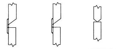

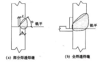

5.6.2工地安装焊接节点形式应符合下列规定:
1  H形框架柱安装拼装接头宜采用高强螺栓和焊接组合节点或全焊接节点[图5.6.2-1(a)]、[图5.6.2-1(b)]。采用高强度螺栓和焊接组合节点时,腹板应采用高强度螺栓连接,翼缘板应采用单面V形坡口加衬垫全焊透焊缝连接[图5.6.2-1(c)]采用全焊接节点时,翼缘板应采用单V形坡口加衬垫全焊透焊缝,腹板宜采用K形坡口双面部分焊透焊缝,反面不应清根;设计要求腹板全焊透时,如腹板厚度不大于20mm,宜采用单面V形坡口加衬垫焊接[图5.6.2-1(d)],如腹板厚度大于20mm,宜采用K形坡口,应反面清根焊接[图5.6.2-1(e)];
2  钢管及箱型框架柱安装拼接应采用全焊接接头,并应根据设计要求采用全焊透焊缝或部分焊透焊缝。全焊透焊缝坡口形式应采用单V形坡口加衬垫,见图5.6.2-2;
图片 图片

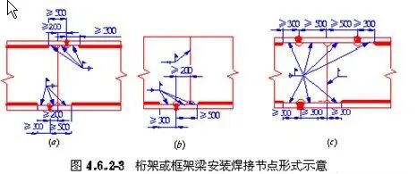

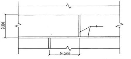

3  桁架或框架梁中,焊接组合H形、T形或箱形梁的安装拼接采用全焊接连接时,翼缘板与腹板拼接截面形式见图5.6.2-3,工地安装纵向焊缝焊接质量要求应与两侧工厂制作焊缝质量要求相同。
图片 图片
《建筑钢结构焊接技术规程》JGJ81-2002中4.6.2.3表述:
桁架或框架梁中,焊接组合H形、T形或箱形梁的安装拼接采用全焊接连接时,宜采用翼缘板与腹板拼接截面错位的形式。H 形及T形截面组焊型钢错开距离宜不小于200mm。翼缘板与腹板之间的纵向连接焊缝应留下一段焊缝最后焊接,其与翼缘板对接焊缝的距离不小于300mm。腹板厚度大于20mm,宜采用X形坡口,反面清根双面焊;腹板厚度不大于20mm,宜根据焊接位置采用V形坡口单面焊并反面清根后封焊,或采用V形坡口加垫板单面焊;箱形截面构件翼缘板与腹板接口距离宜大于500mm,其上、下翼缘板焊接宜采用V形剖口加垫板单面焊。其他要求与H形截面相同。

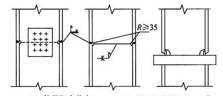

4框架柱与梁刚性连接时,应采用下列连接节点形式:
1)柱子上有悬臂梁时,梁的腹板与悬臂梁腹板宜采用高强螺栓连接;梁翼缘板与悬臂梁翼缘板的连接宜采用V形坡口加垫板单面全焊透焊缝连接[图5.6.2-4(a)],也可采用双面焊全焊透焊缝;
2)柱上无悬臂梁时,梁的腹板与柱上已焊好的承剪板宜用高强螺栓连接,梁翼缘板与柱身的连接应采用单边V形坡口加垫衬垫单面全焊透焊缝[图5.6.2-4(b)];
3)梁与H型柱弱轴方向刚性连接时,梁的腹板与柱的纵筋板宜用高强螺栓连接;梁的翼缘板与柱的横隔板的连接应采用V形坡口加衬垫单面全焊透焊缝[图5.6.2-4(c)]。

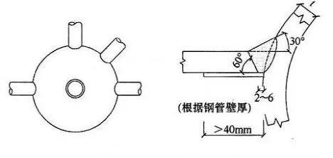

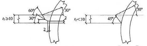

5 管材与空心球工地安装焊接节点应采取下列形式:
1)钢管内壁加套管作为单面焊接坡口的衬垫时,坡口角度、根部间隙及焊缝加强应符合下图b要求:
2)钢管内壁不用套管时,宜将管端加工成300~600折线形坡口,预装配后应根据间隙尺寸要求,进行管端二次加工如图c:

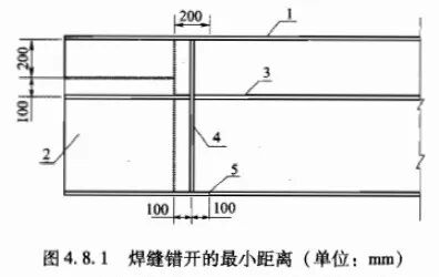

四、《铁路钢桥制造规范》TB10212-2009
4.8.1
1 桥梁盖、腹板接料长度不宜小于1000mm,宽度不得小于200mm,横向接料焊缝轴线距孔中心不宜小于100mm。
2 板梁的腹板和箱型梁的盖、腹板接料焊缝可为十字形或T字形,T字形交叉点间距不得小于200mm,腹板纵向接料焊缝宜布置在受压区。
3 组装时应将相邻焊缝错开,错开的最小距离应符合如下图:
同《公路桥涵施工技术规范》JTJ041-2000中17.2.5组装2

2、管桁架结构节点焊缝间距要求:
