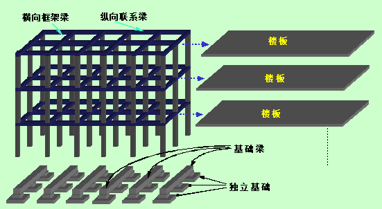

框架结构的组成包括梁、板、柱、以及基础。
梁与柱的节点为刚节点,个别情况下做成半铰节点。柱的基础多为刚性节点基础,有时做成铰节点。框架结构属于超静定结构,在力学计算中,通常称之为刚架。

由于框架柱是各自独立的将上部荷载传递至地面的,可以对于每一根柱单独设计其基础,因此框架多采用柱下独立基础。但有时由于荷载较大或地基相对软弱,以及各个独立基础下的土层的差异,独立基础之间会形成地基的不均匀变形,从而导致地上结构的裂缝;或由于独立基础面积过大,在实际施工中已经形成各个基础的相连状态,此时设计者也经常选择柱下条形基础。
一方面柱下条形基础可以调整柱之间的受力,是地基承担的荷载更加均匀,另一方面条形基础的基底面积要大于独立基础,更有利于基础对于荷载的承担与分布,提高了基础的整体性。条形基础可以设计成单向的平行的条形基础,也可以设计成相互交叉形式的交叉梁式基础,后者的整体性更好。
对于较高层的框架结构,或地质状况相对较软弱的区域,框架结构的基础也可以选择筏板式基础——以一块筏板将各个柱子连在一起,协调柱子之间的作用,形成整体性的基础,更有利于荷载的传递。筏板基础施工极为方便,但是由于筏板较为厚大,混凝土用量较多,因此在选择时宜慎重。
基础与基础之间一般设有基础梁,其作用是平衡柱所承担的弯矩,减小基础由于弯矩作用产生的偏心。

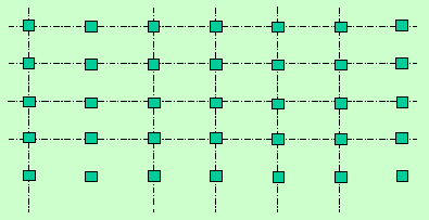

由于框架结构横向柱数量较少,刚度较弱,同时也由于计算技术的制约,传统的框架结构设计多进行横向平面结构的设计计算, 将横向的梁在设计中做成框架梁。而相对横向结构的纵向柱较多,刚度较大,一般仅作构造处理,纵向的框架与框架之间联结的梁,则被做成联系梁。但随着现代建筑体形的复杂化与计算技术的发展,现代框架结构有时已经很难明显的区分框架梁与联系梁了。
框架结构一般采取正交矩形柱网的方式,并在整体平面上也形成矩形。当然这并非绝对,计算技术的发展已经可以保证现代的工程技术入员,在面对任何复杂的平面时,均可以做出满意的设计。

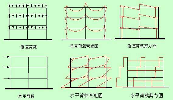

框架结构中,受力主要是垂直力与水平力两类。垂直荷载源于自重、以及各种活荷载,除非特殊荷载,多数垂直荷载被设计成均布荷载,可能直接作用在框架上(楼板搭载框架梁上),也可能通过其他构件(次梁)以集中荷载的方式传递至框架上(楼板搭在非框架梁的次梁上,再由次梁传递至框架梁上)。框架结构的垂直荷载通过梁板体系来承担,进而传给柱,由柱传给基础。
水平荷载主要是由风与地震的作用产生的。由于楼板承担了建筑中主要的重量,地震时在楼板高度处会产生巨大的地震作用力,因此一般将水平地震荷载简化为作用在楼板高度处的水平集中力。框架所承担的风力作用在建筑物的侧墙上,进而通过侧墙传递至承担墙体的框架梁上,因此风荷载对于框架也可以简化为集中作用。也就是说,水平荷载作用的简化结构是作用于各个层高处的水平集中荷载。
框架结构的内力图
从内力图可以看出,框架结构的梁、柱是共同协调受力的,除了等跨结构的中柱在垂直荷载作用下,可以不承担弯矩以外,其他各种情况下,柱子均要受弯。这对于顶层柱来讲,由于轴向作用的荷载较小,而弯矩作用表现得就更加明显。
