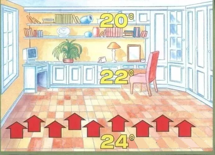

而对于脚来说,什么样的温度会让它觉得冷呢?以室内温度20℃为例,此时人的足部体表温度约为28℃。如果地面温度<28℃,我们就会觉得地面有点“冷”。

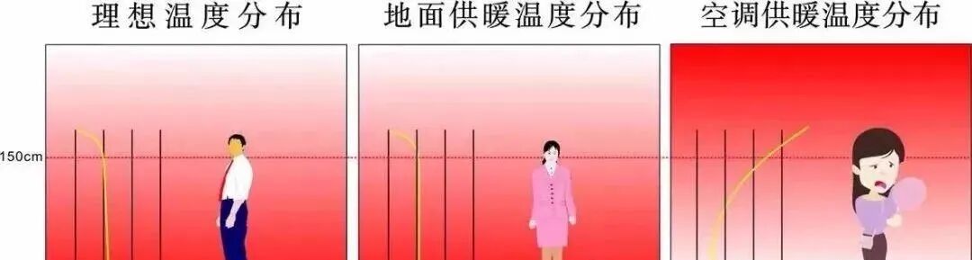

再说回地暖,大部分地暖使用的都是室温型温控器,只检测离地1.4米~1.5米处的空气温度。当房间的空气温度达到设定温度后,温控器就会给出指令,热水不再进入。或者是电地暖,则会断电,停止加热。此时地面温度首先开始降低。
地面温度降低后,空气温度也随之降低,如果房子的保温性能非常好,房间热损耗非常小,那么空气温度就会降低得很慢,就有可能出现室内温度没怎么变,但是地面已经<28℃的情况,此时用脚触碰地面,自然觉得有点“冷”。
