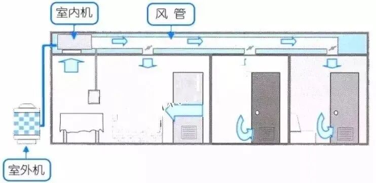

风系统:
室外机通过冷媒管与一台风管式室内机连接,风管式内机统一处理室内空气,然后通过风管把处理的空气送入每个房间。

风系统:优点:初投资较小。
缺点:
1、噪音大:易产生烦躁不安的感觉。
2、每个房间不能单独控制:运行费用大,人对温度的敏感有个体差异,无法满足。
3、换热效率低:风管走向不灵活,可能需要全吊顶,产生压抑的感觉,需要较大的层高,不易与装潢配合。
风管系统起源于美国,即使是现在,使用率也比较高。美国是个能源大国,电费便宜,民众无节能意识,而现在的中国,处于经济高速发展的时期,电力匮乏,电费也相对较贵,故不适合使用该系统。(点击关注?建筑10大技术类公众号)目前在住宅市场占有率也不足10%。适合用在超市、咖啡厅等商用场所。
