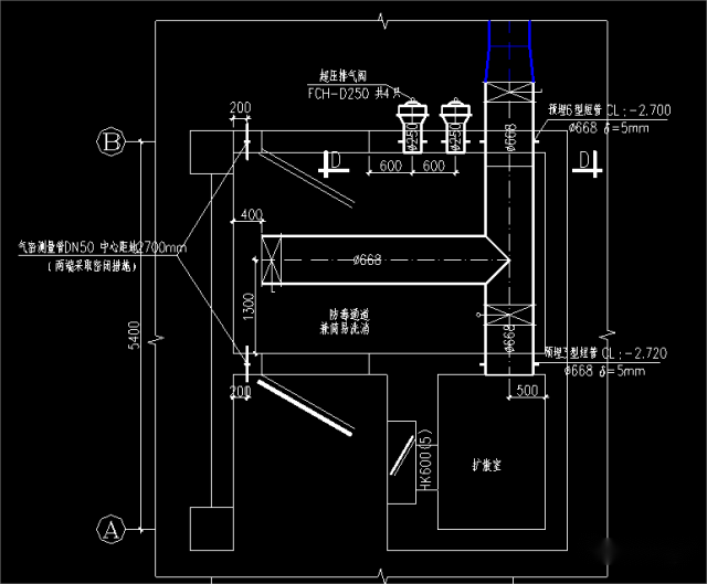

      人防工程中口部墙体全是混凝土墙,穿墙的管道需要预留管道。留洞尺寸、位置要确定好给建筑专业的人,这里要特别注意!!!!建筑专业的人画定位尺寸时喜欢用轴线作为基点,我开始是以墙、柱子的边缘为基点定位的,后来重新套图发现总是差个几厘米,原因是建筑的会套结构的图,结构的墙厚是会变的,而且他们给你留洞定位时,会习惯让厘米数是整5,整10。口部的设备有的会比较紧凑,有的离墙间距要求,我都是用下限值画的。所以最后又重新沟通确定了一下留孔定位尺寸,浪费了不少时间。

      2.扩散室的风管布置有个特殊的要求,风管由侧墙穿入需要有往下的弯头,详见GB50038-2005 P43。
      3.人防工程中需要保证气密性的地方,需要设置气密测量管。
      4.滤尘器选型按照清洁式通风量确定,当油网滤尘器的数量在4个以上时,应设置专门的滤尘室,低于4个时,直接做管式油网装好放在进风井扩散室出口。
      5.过滤吸收器、滤尘器都有一定的使用寿命,而它们的使用寿命是通过进出口压力差确定的,所以在进出口需要设置压差测量管。

      7.临空墙上才需要设置防爆型的排气活门,其余用普通的排气活门就可以。
      8.看图集你会发现人防工程的口部风管都是圆形风管,因为这些风管会穿墙,学过材料力学的会明白,矩形洞其应力比较集中。所以从风井一路到风机为止全部都用圆形管道,送出来之后才会改成矩形风管。标注管道、阀门的时候,有人会用内径或外径标注,我师傅习惯用DN标注,DN是公称直径,方便选型用的,整数看着比较好。另外,07FK02 P36上的尺寸表失效了,因为现在规定无论手动,还是手电动密闭阀门全部得用双连杆密闭阀门,两种情况内径有些差别。
