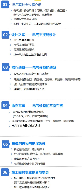

当然关于变电站的知识肯定不止以上内容,对于电力小白而言更加需要的是相对系统的变电站知识学习,为避免大家奔波劳累,小易为大家准备了超级适合新手的《快速学会画电气图 — — 变电站电气一次设计实战》
课程针对刚开始从事变电站电气设计人员图纸看不懂,没有师傅带,图纸与现场对应不上的问题,用丰富的图纸实例和大量的现场照片,让学员能够对电气一次设计有直观感性的认识。
课程内容
适合人群
有志于从事电气一次设计的人员
电气相关专业在校生和毕业生
变电站电气一次设计初学者
