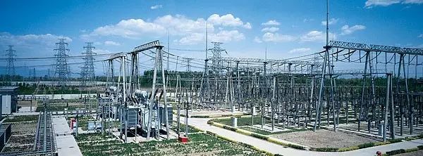

变电站
定义:变电站,改变电压的场所。为了把发电厂发出来的电能输送到较远的地方,必须把电压升高,变为高压电,到用户附近再按需要把电压降低,这种升降电压的工作靠变电站来完成。变电站的主要设备是开关和变压器。按规模大小不同,小的称为变电所。变电站大于变电所。
变电所:一般是电压等级在110KV以下的降压变电站;变电站:包括各种电压等级的"升压、降压"变电站。
变电站是电力系统中变换电压、接受和分配电能、控制电力的流向和调整电压的电力设施,它通过其变压器将各级电压的电网联系起来。变电站在特定的环境中;是将AC-DC-AC转换过程。像海底输电电缆以及远距离的输送中。有些采用高压直流输变电形式。直流输电克服交流输电的容抗损耗。具有节能效应。
变电站主要是高压变电中压,或高压变电低一级高压,变电站占地较大,根据不同电压等级及容量不同占地不同。所以会有人叫它变压站……
位置:从供电经济性的角度考虑,变配电站应接近负荷中心。从生产角度考虑,变配电站不应妨碍生产和厂内运输,变配电站本身设备的运输也应当方便。从安全角度考虑,变配电站应避开易燃易爆场所。变配电站宜设在单位的上风侧。在企业中,不可轻易设在容易沉积粉尘和纤维的场所。变配电站不应设在人员密集的地方。变配电站的选址和建筑还应考虑到灭火、防蚀、防污、防水、防雨、防雪、防震以及防止小动物钻入的要求(规范注意!)。
作用:变电站是连接发电厂到用户的一个过渡装置。由于发电厂到用电的城市和工厂距离非常远,而发电厂发出的电压不高,这样电流就很大,电流大的话,在输电线路上根据焦耳定律就会产生很大的热量,这样会导致输电线路损坏,而且电流转换为热能也是一种损失,所以需要把发电厂的电压通过变电站升高,到50万伏,然后长距离输送到我们生活的城市和工厂,然后又通过当地的变电站把电压降低,通过配电等措施编成我们日常的220伏的电压。

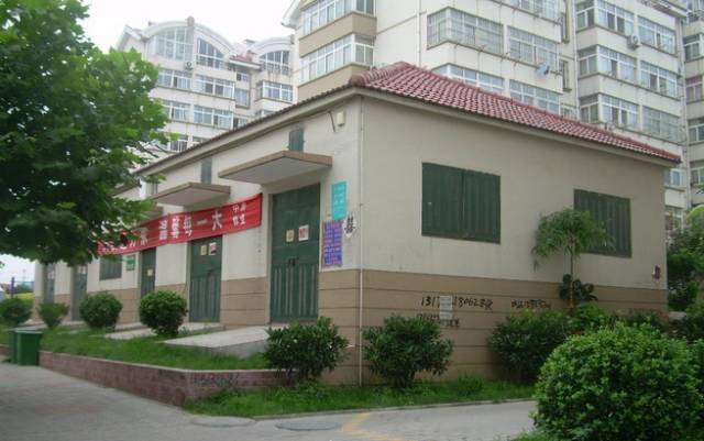

配电房
定义:配电房又叫配电所,在国家标准里面,配电所的定义是:"所内只有起开闭和分配电能作用的高压配电装置,母线上无主变压器"。配电房电压等级在35KV等级以下,内部安装有开关、互感器、电容器以及相关的保护测量装置。
通俗点说:盖个房子,把变压器放进去,还有进出线柜之类的,就成配电房(室)了~规模较大的,多台变压器、高压柜、低压柜等等各种,完成变压、分配电能的一个独立场所,或建筑物内的一个区域内。配电所与变电所的区别在于,配电房(配电所)无变压器,而变电所有变压器。变、配电所主要指小区或大楼等的变配电间。
配电房是大厦供电系统的关键部位,设专职电工对其实行24小时运行值班。未经管理处经理、部门主管的许可,非工作人员不得入内。值班员必须持证上岗,熟悉配电设备状况、操作方法和安全注意事项。值班员必须密切注意电压表、电流表、功率因数表的指示情况;严禁空气开关超载运行。经常保持配电房地面及设备外表无尘。配电房设备的倒闸操作由值班员单独进行,其他在场人员只作监护,不得插手;严禁两人同时倒闸操作,以免发生错误。
