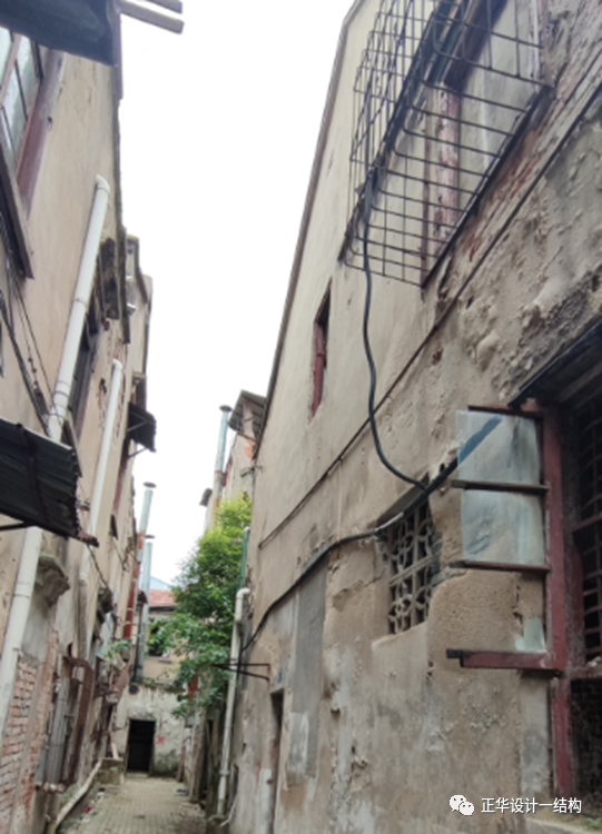

  保元里是汉口历史风貌区的一个重要地标,建于民国元年,已有100多年的历史。这里每个单元都有天井式平面布局,标志性的石库门和装饰精美的门楼,体现了中西合璧的建筑风格。保元里采用了独特的弧线形平面布局和联排式单元组合,是汉口近代里分建筑的代表之一。

(修复前情况)

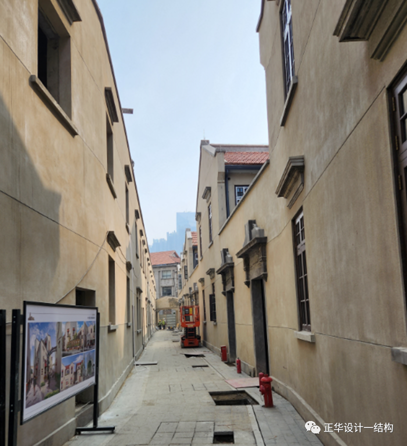

(修复后照片)
