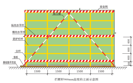

         脚手架外立面基本防护
脚手架外立面搭设技术要求
1.脚手架搭设应符合《建筑施工安全检查标准》(JGJ59)等标准规范要求;
2.每隔3.6m设置一道180mm宽的警示挡脚板,挡脚板应美观并固定牢固;并在脚手架外侧悬挂楼层提示牌,提示牌应美观并固定牢固;
3.剪刀撑应连续设置,剪刀撑斜杆应固定在与之相交的横向水平杆的伸出端或立杆上,同一平面上的剪刀撑交叉节点(俗称“上下口”)应设置在立杆交叉点并应上下和左右均对齐,并同在一平面内;
4.外脚手架钢管应横平竖直,脚手架立杆间距要进行放线定位,确保搭设均匀,大横杆间距(净距)宜为1.75m;
5.为防止在浇筑砼时污染架体及安全网,边模支设高度应高出原有浇筑面20cm。

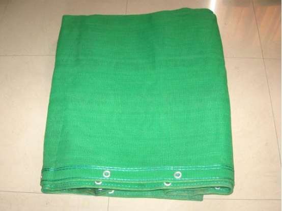

安全网绑扎技术要求
1.网体竖向连接时采取用网眼连接方式,每个网眼均应用16#铁丝与钢管固定,网眼尺寸不大于5cm,且间距不大于300mm,并确保绑扎后不留缝隙;
2.在设置小横杆位置,安全网避让小横杆产生的缝隙不得大于50mm,其余部位不应有缝隙;
3.网体横向连接时采取搭接方式,搭接长度不得小于200mm,搭接后应保证张紧、平整。
材质要求
密目式安全网应满足《安全网》(GB5725)的要求,网眼孔径不应大于12mm。尺寸为1.8×6m,且耐火性、耐冲击性能、耐贯穿性能等指标应满足《安全网》(GB5725)的要求;
每张立网的重量应在5公斤以上;采购安全网产品,应认明产品由国家相关部门核发和监督管理的劳动防护用品安全标志证书、安全标志标识及编号。
密目安全网应具阻燃性能,续燃及阴燃时间均不应大于4s。

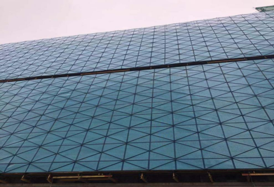

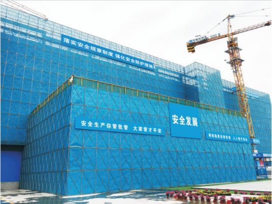

挂设冲孔金属板安全网技术要求
1.架体施工前,项目应根据建筑物结构类型,绘制架体搭设固化图,严格按图施工,并编制专项施工方案,方案应明确外脚手架各杆件及连墙件受力、安全网风荷载计算等情况,并对钢板冲孔网片自重单独计算。
2.为保证安全,第一步架在高度搭设至900mm位置时,使用900mm高的钢板网开始封闭。后全部采用高度1800mm的钢板网进行逐步封闭。
3.安装钢板网需3人同时协同作业,其中两人固定钢板网,另一人进行对齐调整及螺栓固定工作。
4.冲孔钢板(或镀锌钢板网)应符合《连续热镀锌钢板及钢带》(GB/B1528)有关要求,其耐冲击性能、耐贯穿性能等应满足《安全网》(GB5725)等有关规定参数要求。
5.冲孔金属板应及时保养、除锈,变形、损坏不得使用,及时更换松动的金属卡扣等。
