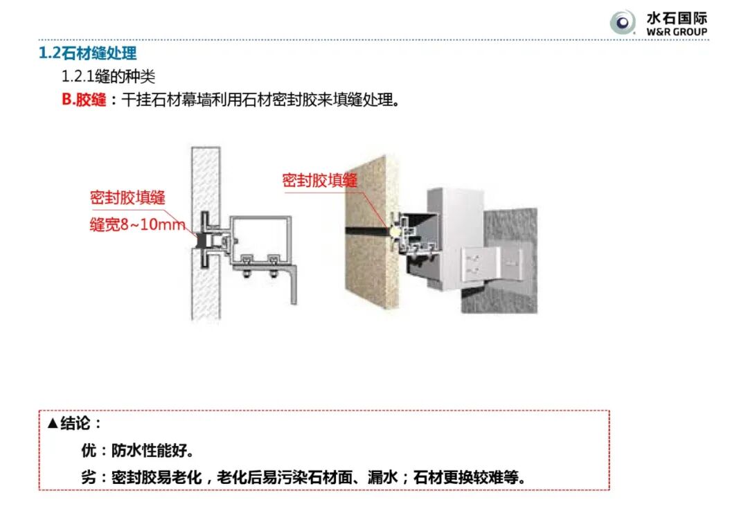

细说石材、面砖、涂料等3种建筑立面材料技术控制
一、石材

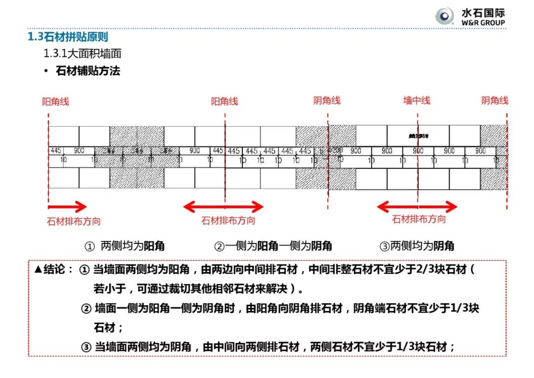

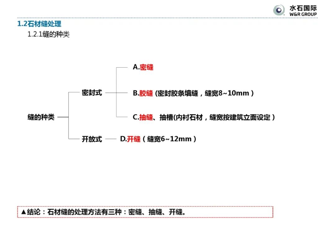

1.1石材分类

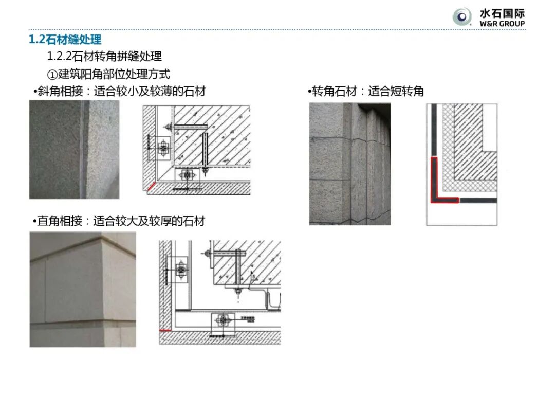

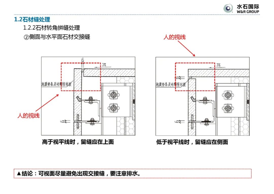

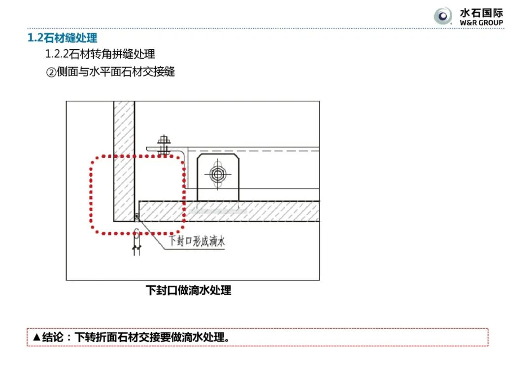

1.2石材缝处理

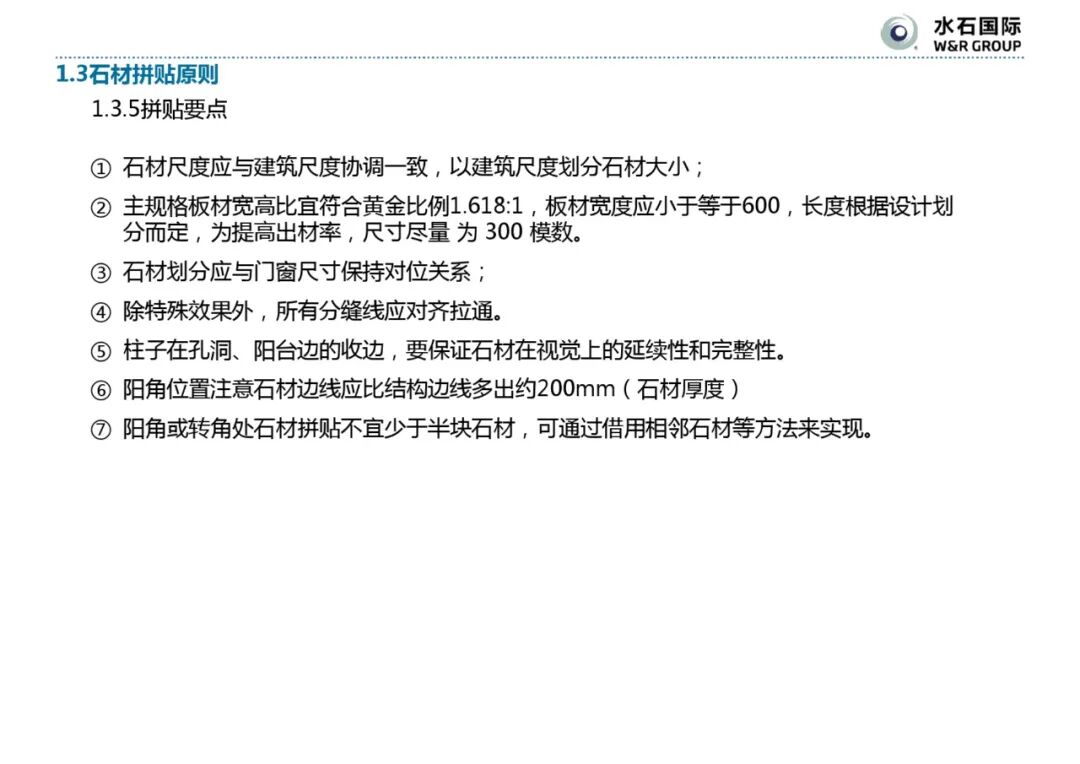

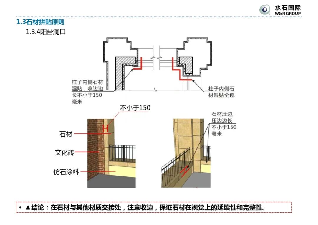

1.3石材拼贴原则

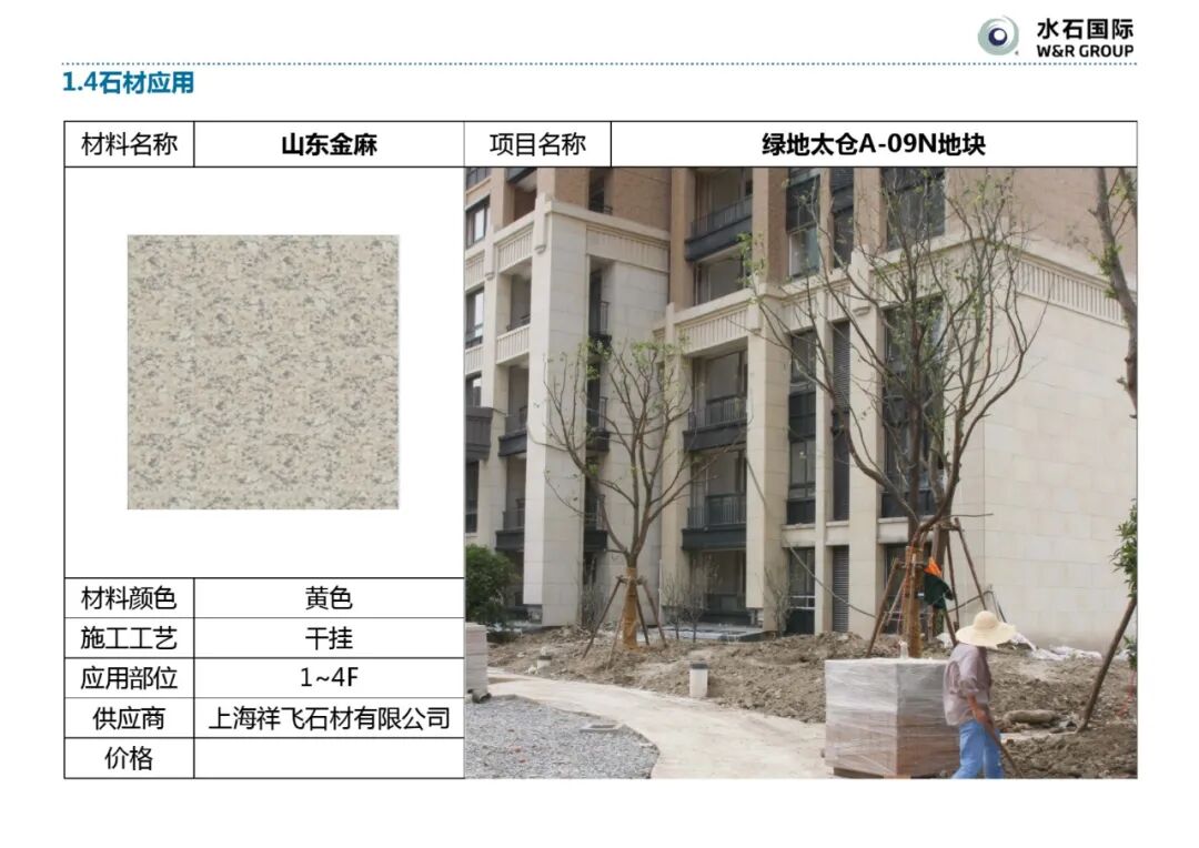

1.4石材应用

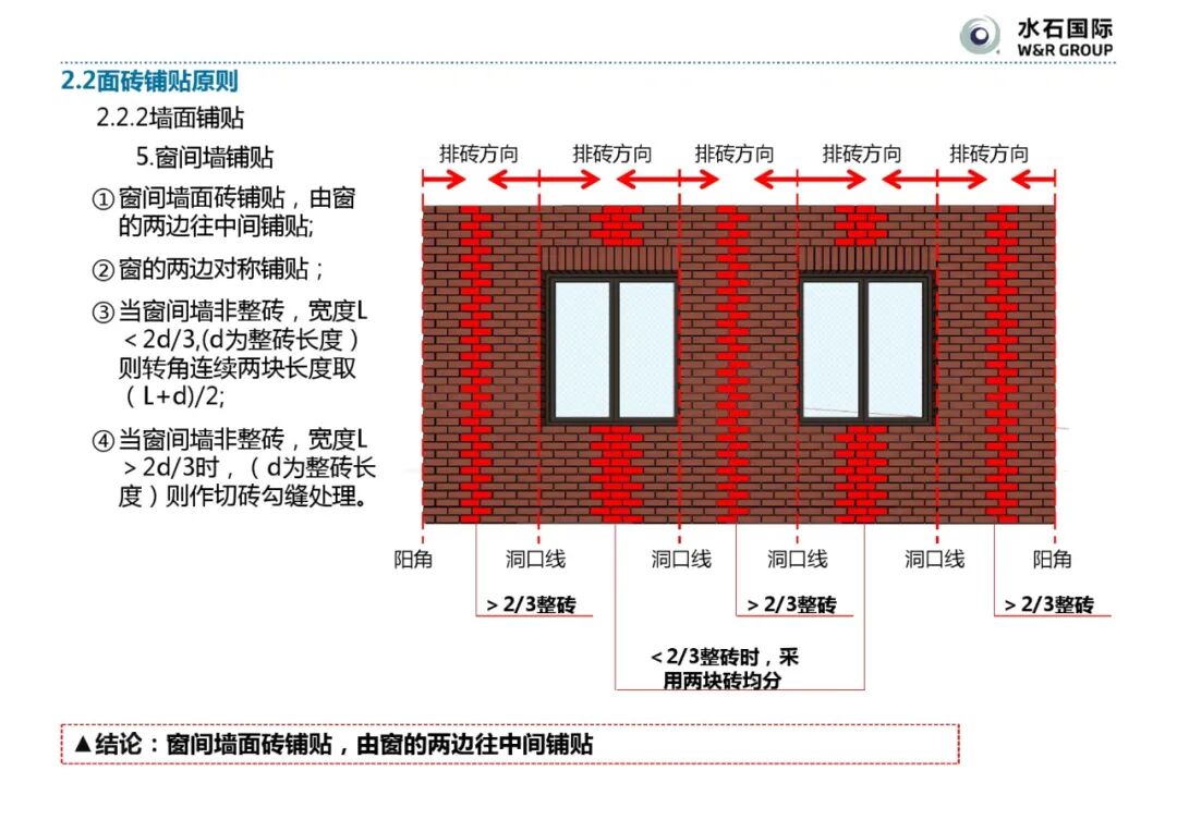

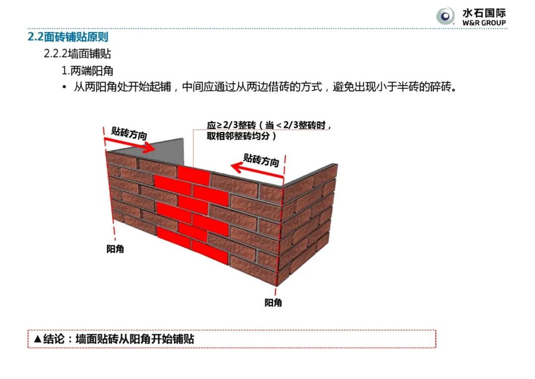

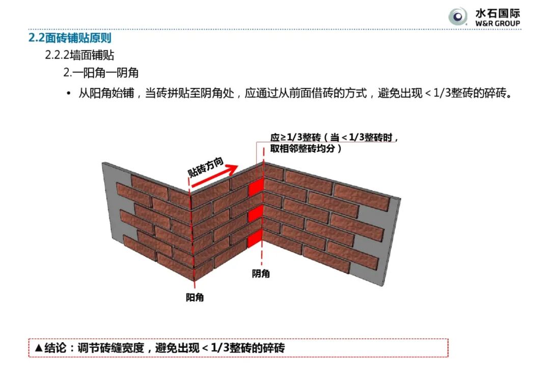

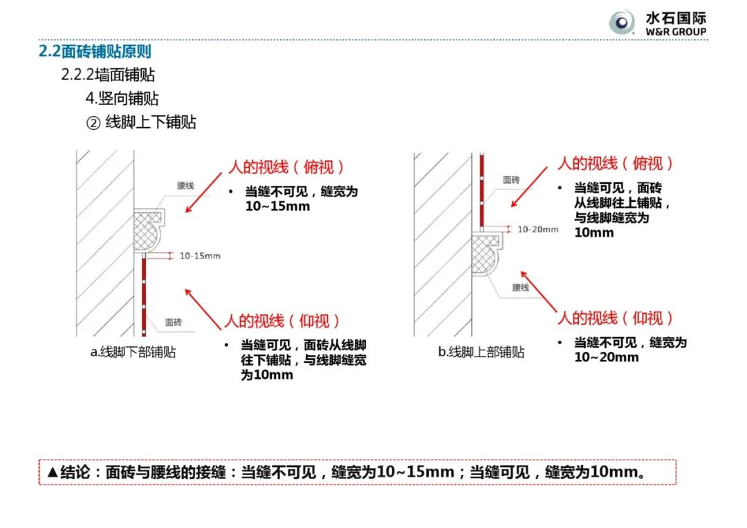

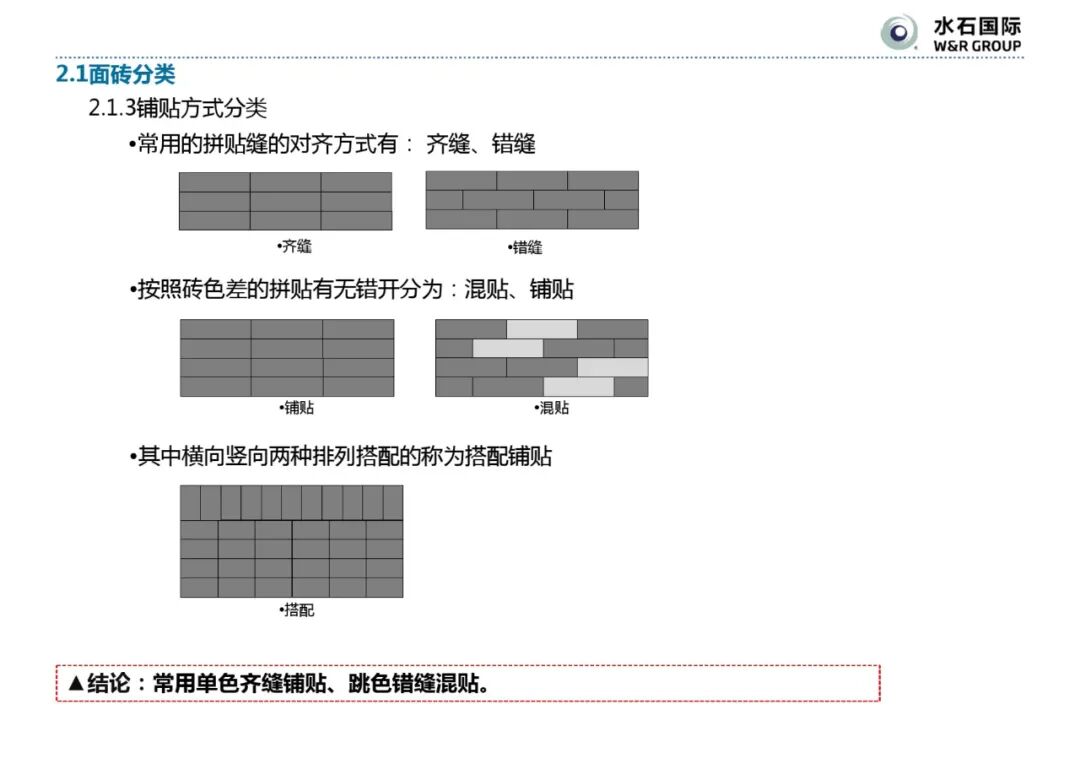

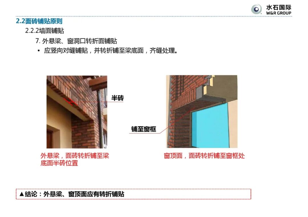

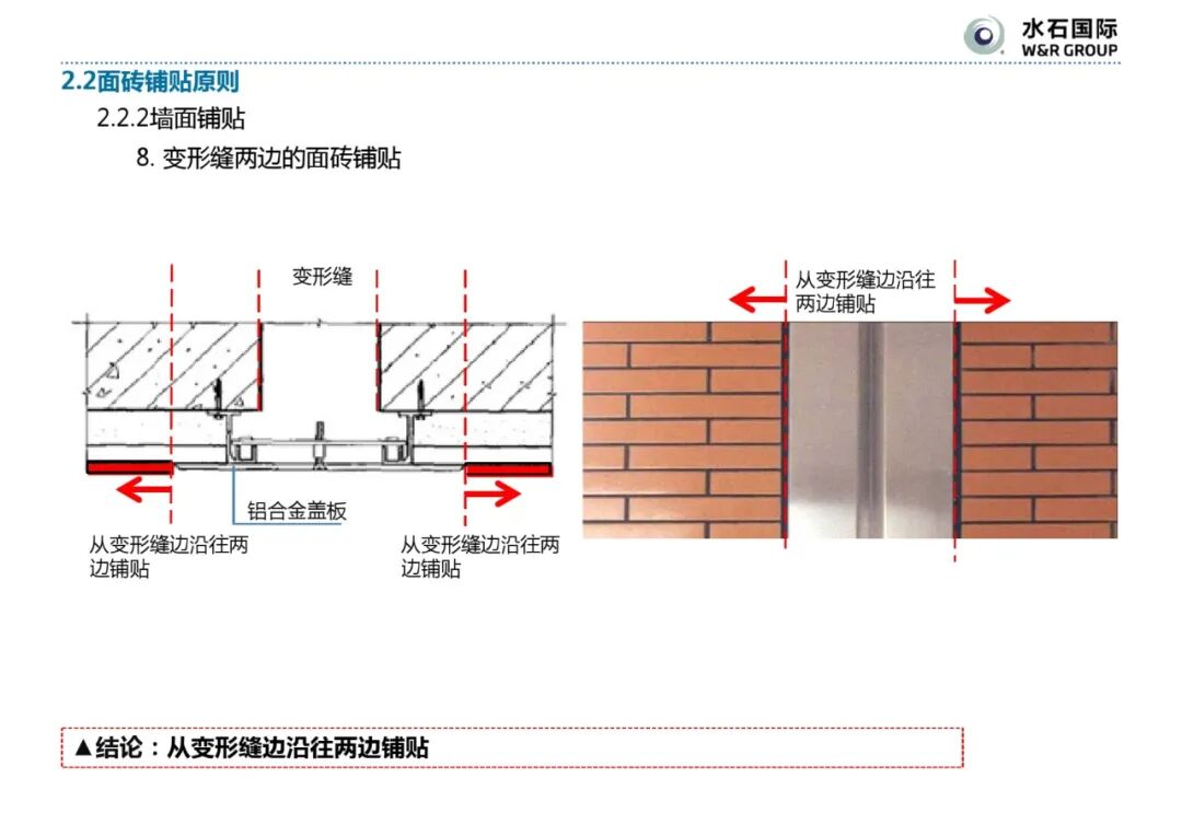

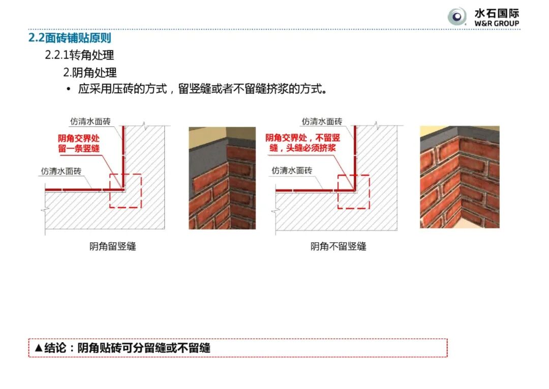

二、面砖
2.1面砖分类

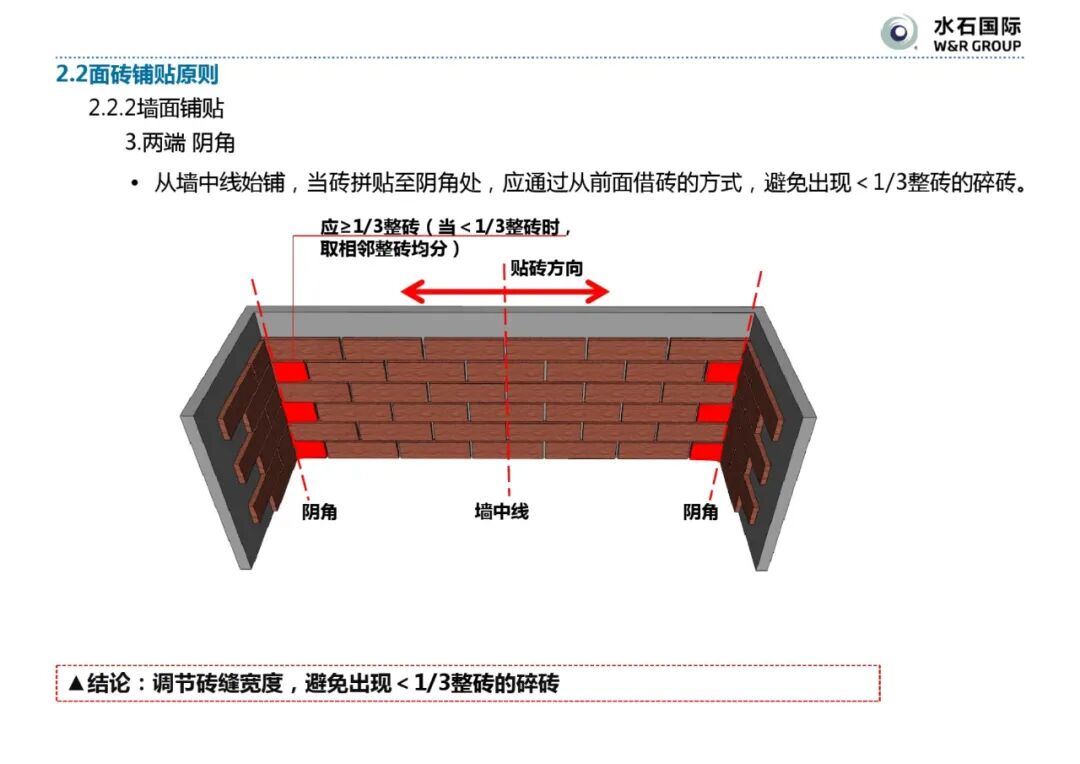

2.2面砖铺贴原则
2.3面砖应用

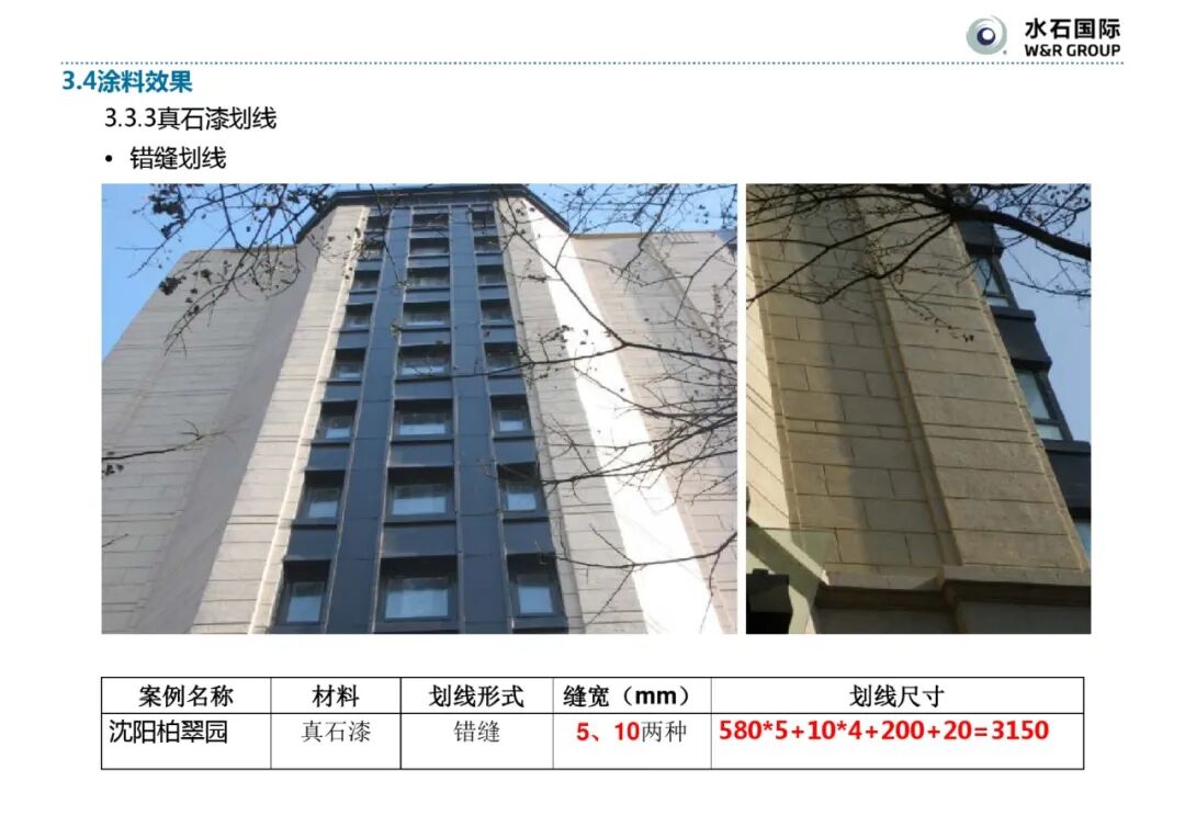

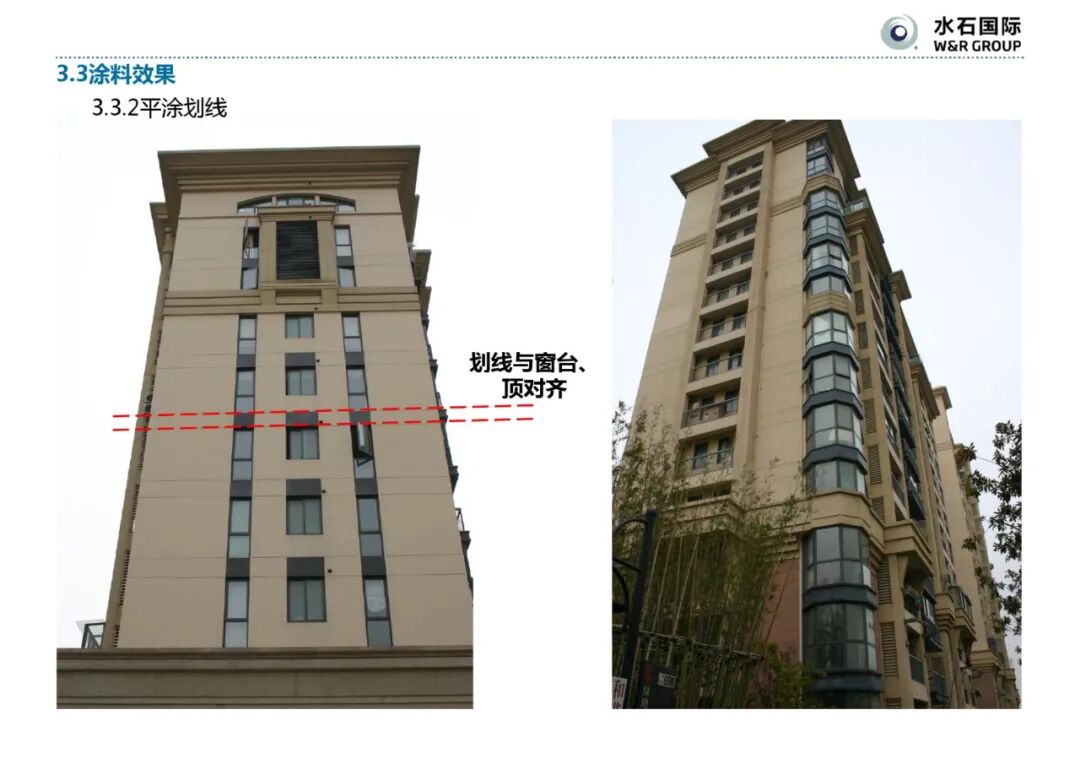

三、涂料
3.1涂料分类
3.2真石漆分缝处理
3.3涂料应用
