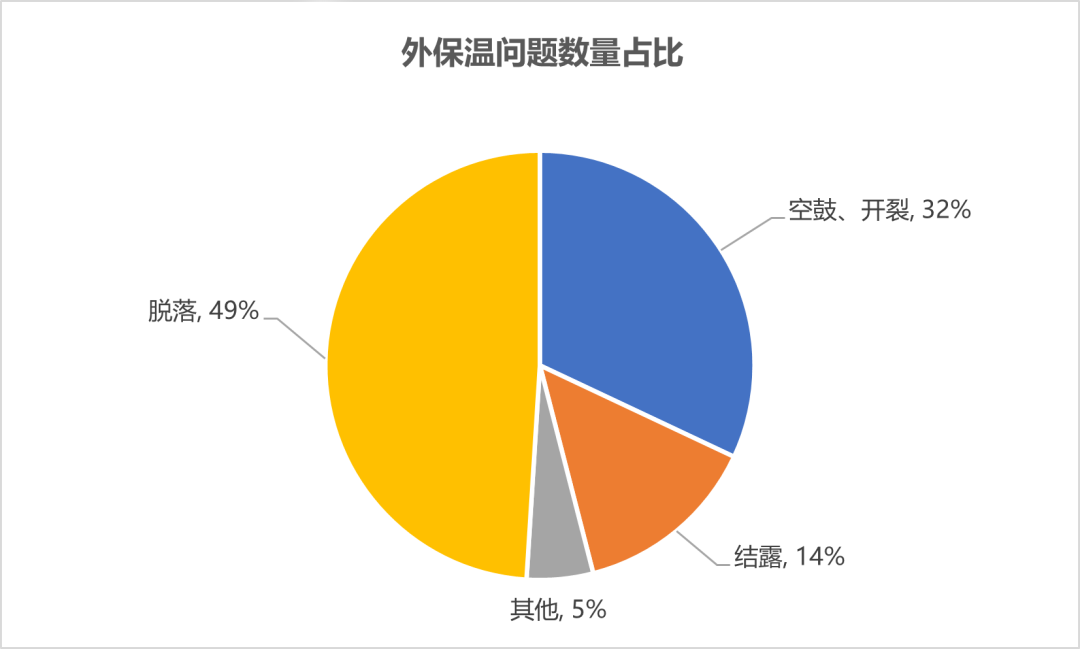

因为使用材料的质量问题、施工技术等原因,外墙保温板材容易出现脱落、开裂、结露、空鼓。如果没有及时处理,墙面的保温效果会大打折扣。

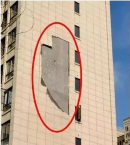

保温脱落
建筑外墙保温系统为一种复合构造层,出现脱落现象一般在不同构造层交界处,如粘结层与基层之间、保温层与粘结层之间、抹面层与保温层之间,常见的脱落现象主要出现在保温板脱落和抹面层脱落两种,而引起外墙保温系统脱落的原因主要有以下几方面:
1. 胶粘剂因素
(1) 胶粘剂质量太差: 墙体保温系统保温材料多为高分子泡沫板,为保证保温材料与基层墙体的粘贴,采用的是一种添加了聚合物乳液或可分散胶粉的聚合物砂浆。胶粘剂中聚合物含量,会影响胶粘剂的粘结性、耐水性等,但是成本较高,国内市场某些企业会降低聚合物的用量,以牺牲质量来换取低成本,这样直接导致胶粘剂性能达不到标准规定的0.1MPa要求;
(2) 布胶方式不正确或布胶量不够,导致保温板粘贴面积过小: 胶粘剂粘贴保温板是保温系统固定的主要方式,保温板粘结面积直接影响保温系统的粘结牢固度。胶粘剂在施工时因为涂布量不够,或者采用了不正确的涂布方式,会导致保温板与基层墙体之间的有效粘结面积达不到规定40%以上要求。
2、外墙保温层材料质量问题
(1) 保温板面粘结性太差:保温板因成形工艺原因或者材料特点,保温板面光洁度较高,与胶粘剂或抹面胶浆粘结性太差,比如XPS板、PU等。
(2) 保温板自身强度太低:保温板的强度太低,会导致保温系统从保温层发生破坏从而脱落,故国家标准或行业标准对于保温材料拉伸粘结强度都做出了要求,对于采用了自身强度较低的保温材料如岩棉应采取一定加固措施。另外像保温砂浆、发泡水泥板等材料在吸水后,自身强度会出现大幅下降,在外墙保温系统中使用时也应加以注意。
(3) 保温材料质量不合格:以EPS板为例,行业标准中明确规定每立方米的容重不应低于18公斤,拉伸粘结强度不低于0.1MPa,事实上,有许多工程在应用时偷工减料选用低容重的EPS板,导致保温板抗拉强度过低,满足不了保温系统自重和抗负风压的要求,出现保温板中间破损脱落。
3、基层墙体因素
基层墙体强度太低,或者其表面有浮灰、油污等影响胶粘剂粘贴的材料,导致保温材料与基层墙体粘结不牢,在基层墙体表面出现脱落现象,其次墙体表面平整度偏差较大时,易导致保温板空鼓出现脱落。
4、锚固问题
(1) 未设计锚栓或锚栓数量不够: 对于建筑外墙外保温系统,通常会采用保温辅助固定,特别是对于沿海负风压较大的区域以及采用了岩棉、XPS、酚醛板等保温材料的项目,单靠粘结砂浆的粘结,会存在保温板脱落的隐患。
(2) 锚栓锚固深度不够或锚固方式不正确: 锚栓在设计和施工时,未考虑基层墙体类型,比如加气混凝土或空心砌块墙体等这些特殊墙体,选用普通膨胀锚栓或锚栓入墙深度不够,导致锚栓与基层墙体锚固力不够从而出现保温系统脱落。
5、饰面层设计不合理,自重过重出现脱落
墙体外墙外保温系统是一个系统工程,在经典EIFS系统中,外饰面为涂装系统,而在国内,为强调装饰性会在外墙外保温系统的抹面层外侧施工面砖、石材等重型饰面,当饰面层自重过大对保温材料产生的剪切力会引起保温系统脱落,而饰面层本身粘结剂质量较差或变形时会致使饰面层脱落。
? 图片
