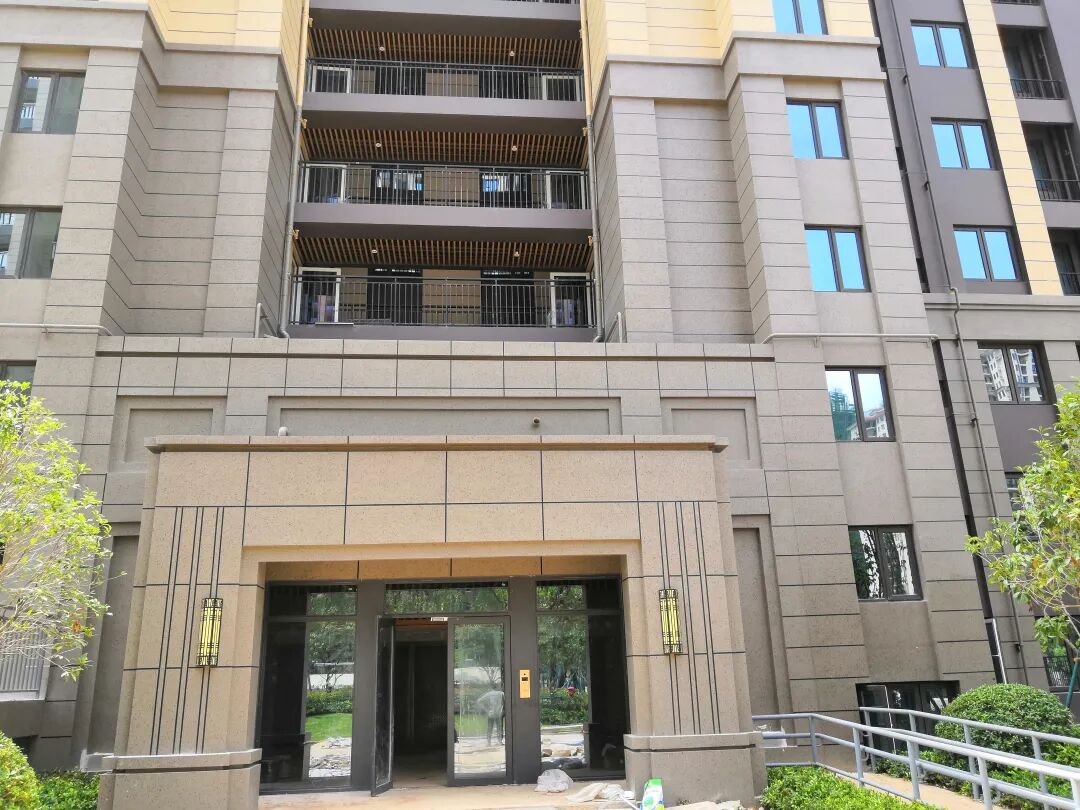

一、观感质量标准
在第三方评估体系中,外立面观感占据分值较大,且外立面交付后对于业主视觉感受也最为直接,因此明确观感质量标准,高标准执行尤其重要。
1.真石漆观感质量标准:
  • 表面平整、颜色一致、喷涂均匀,厚薄一致、颗粒疏密均匀,分格块横平竖直、方正、不崩角。
  • 不发白、不发花、不漏喷、不露底、不掉砂、不翘岩、不开裂、不积灰、不泛碱、不发黑等现象。
  • 分格线条横平竖直、宽窄一致,分格漆平整、深浅一致,不起漆皮,线条效果清晰。
  • 周围的门窗、玻璃、管道、栏杆、灯具等洁净,无污染。

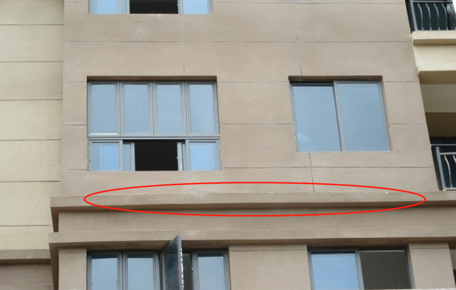

1.基层不平整,线条阴阳角不顺直:此类问题多与基层处理不规范有关,因此真石漆施工前应做好基层处理。
处理方法:铲掉表面真石漆,基底重新修补平整、阴阳角方正、验收合格后再喷真石漆。

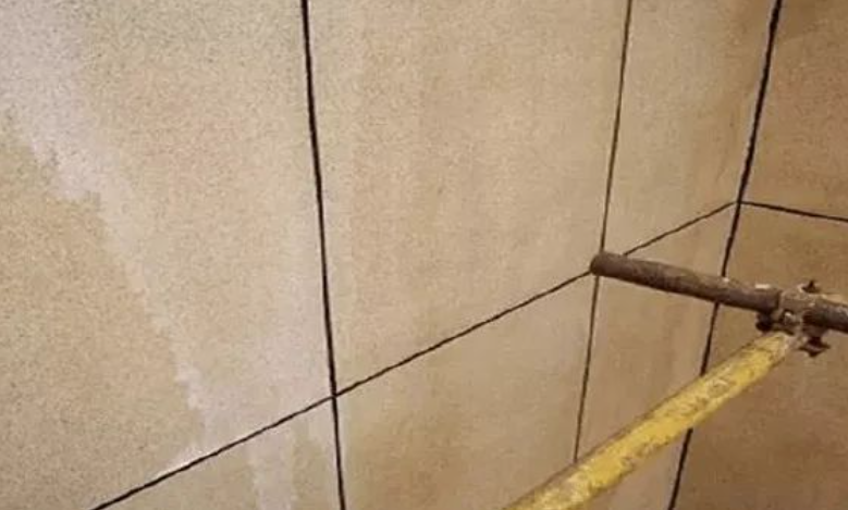

2.泛碱
涂料施工后不久,在涂层表面出现一层白色结晶物的现象。
此类问题施工现场较为常见,产生的可能原因有:基层不干碱性高,基层有裂缝渗水,施工完不久遇雨及涂料配套不当等。
针对以上原因,辩证防治:首先,真石漆施工前基层做法应验收合格,如基层墙体含水率应低于 10%,PH 值低于 10,基层裂缝及时修复到位;其次,如施工完后不久遇雨可采取一定的遮挡措施;最后,就是要选择抗碱性较好的涂料配套。
对于已经施工泛碱部位,应将泛碱部位的涂膜刮掉,待基层干燥后再重新按涂料工序施工。

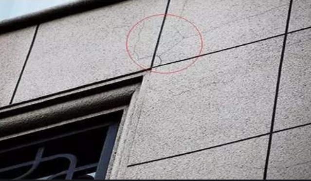

4.墙面裂缝
真石漆墙面裂缝多为温度收缩裂缝,施工期间环境温差较大,致使内外层干燥速度不同,温度应力作用下导致表面拉裂。特别是阴阳角部位易出现裂缝, 因为阴阳角是两个面交界处, 在真石漆干燥过程中会有两个不 同方向的张力同时作用于阴阳角处的涂膜 ,易产生裂缝。
预防措施:选择合适的施工环境施工,如果工期不允许,施工时改用小嘴喷枪,薄喷多层,尽量控制每层的干燥速度,喷涂距离以略远为好。
防治:发现阴阳角裂缝,用喷枪 再一次喷涂,隔0.5小时再喷一遍, 直至盖住裂缝;对于新喷涂的阴阳角 ,则在喷涂时特别注意不能一次喷厚 ,采取薄喷多层法,即表面干燥后重 喷,喷枪距离要远,运动速度要快, 且不能垂直阴阳角喷,只能采取散射 ,即喷涂两个面,让雾花的边缘扫入 阴阳角。

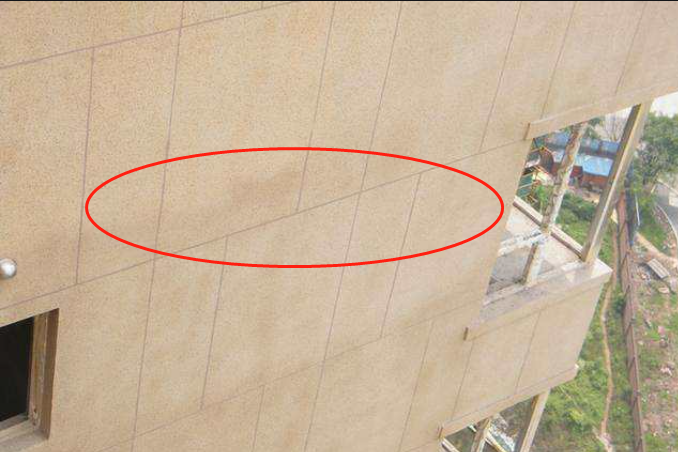

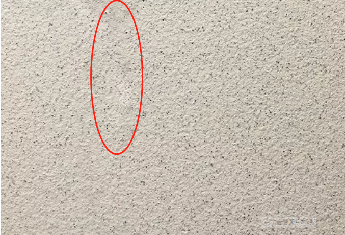

5.遇水发白
真石漆外墙在阴雨天气,会出现一小片儿或数小片儿明显的、区别于其它部位的浅色或白色区域,特别是在雨季,落水管口雨水侵蚀到的地方有时也出现白色,俗称"表面泛白"。而天气晴好或温度升高后,这种"表面泛白"现象一般会自然消失。
可能原因:与真石漆选用的乳液有很大关系。
  • 有些乳液生产厂家为了增加乳液的稳定性,所用的表面活性剂超量,导致乳液的耐水性下降。
  • 真石漆厂家为了节约成本,只添加少量的乳液,从而使真石漆干燥后漆膜疏松,不够致密,漆膜的吸水率较大,并且粘结强度也较低,一旦遇到长时间的阴雨天气,雨水会逐渐渗透到漆膜里,导致真石漆漆膜发白。
  • 有些真石漆生产厂家在制备时加入大量的水溶性或亲水性的增稠剂,真石漆成膜后留在涂层中,降低了涂层的耐水性。
防治措施:必须使用正规合格的产品,杜绝廉价劣质产品进场。对出现的发白的地方,必须及时返工。铲掉发白部位的真石漆,重新处理打磨基层腻子,再整面墙喷真石漆。

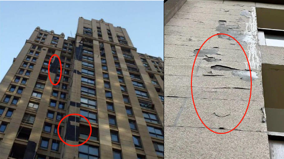

7.真石漆脱落
膜面开裂、龟裂导致漆膜至少有一层裂开,最终导致涂膜的完全破坏。在早期,会出 现发丝状裂纹。随后,涂 层就会成片地剥 落 。
可能原因:
  • 使用了附着力和柔韧性差的劣质涂料过度稀释涂料或涂装得太薄;
  • 采用刚性腻子,腻子柔韧性不够;采用不耐水的腻子,当受到水的浸渍后起泡开 裂;
  • 采用漆膜坚硬的涂料,涂料断裂伸长率很小;腻子与涂料不匹配;
  • 涂料面层的开裂,某些存在质量问题 的涂料由于抗裂性能差,或由于施工不当,涂刷上墙 ,经风吹日晒后易出现干缩龟 裂及其它质量问题;
  • 在寒冷或有风的条件下涂装,使乳胶 漆干燥过快。
预防措施:首先选材上,基层腻子一定要选用柔性腻子,且注意与真石漆材性相容,变形协调;其次就是基层一定要检查处理到位;最后真石漆涂层厚度应满足要求,加强附着力。
如是漆膜层开裂(或片落),将开裂部位的漆膜刮掉,重新按工艺要求施涂; 如 基层裂纹 , 将基层裂缝扩充为 20 宽 V 型的缝,用高弹性密封胶填缝,再按工 艺要 求重新施涂涂料;对于大面积脱落,应铲除返工重做。

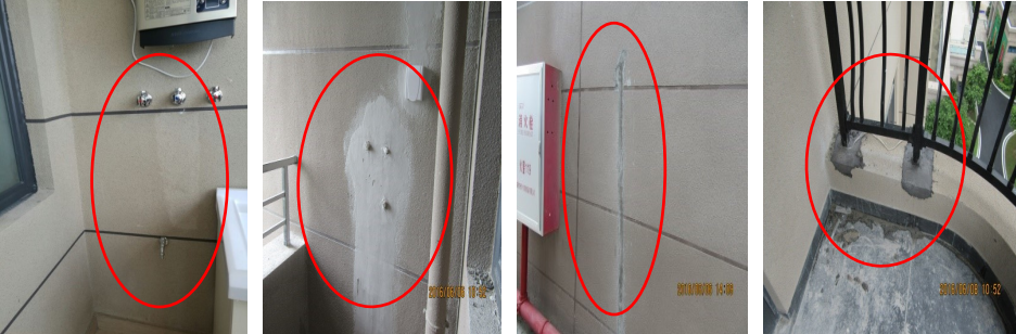

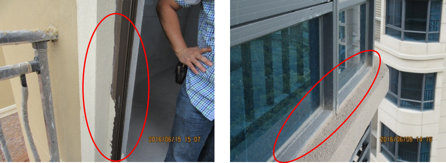

8.各工种交叉污染破坏
污染门窗
交叉施工破坏
针对交叉施工污染破坏问题,应做好相应的成品保护措施,喷真石漆前做好遮挡,对于已污染的地方应清理干净;破坏的地方打磨后重新喷涂真石漆。

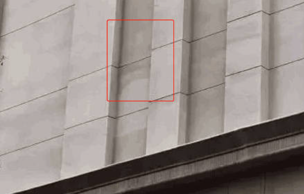

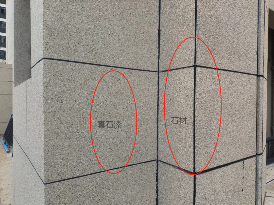

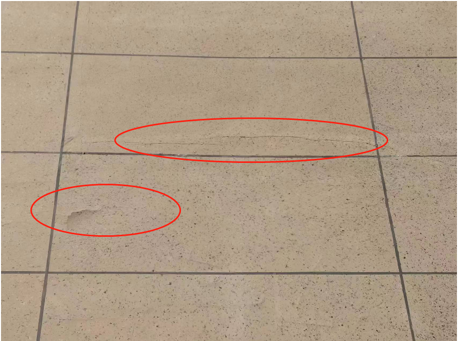

9.遮盖力差、厚度不均、喷涂不均匀
有时出现真石漆透底现象,如果原因就是真石漆喷涂厚度不足,涂抹不均匀导致;另外有些施工单位为了节约成本,在面层涂布率上动手脚,导致上墙与样板质感偏差。
对于此类问题,应要求施工单位严格按封样样板标准喷涂,确保落地效果;特别是低层视线范围内的,真石漆应做到位。如下图示,真石漆与石材交接处达到以假乱真效果。
另外真石漆外墙还常见有分格线条宽窄、深浅不一致,分缝不连续,分缝破损,分隔缝不顺直等问题,在弹线、贴美纹纸等环节严格把控即可避免。如分格胶带撕揭时间把握上,不能太早也不宜太晚,撕揭过早,会导致真石漆流淌;撕揭过晚,一是分格胶带不易撕掉,再者会导致灰缝处真石漆被揭掉,灰缝不顺直。因此,要把握好分格胶带的撕揭时间,真石漆表面干燥,用手按压无明显压痕且不粘手时才能撕揭。
外墙漆作为饰面层最外层施工工序,代表交付品质,因此施工应做好成品保护工作。各参加施工单位需要制定完善、有效的成品保护计划和措施,并及时、认真落实。如施工过程中,门窗及不施工部位遮挡严实,避免污染其他部位;又如分格线、滴水槽、门窗框、管道、灯具、槽盒等有残存料,应及时清理干净;各工序作业时,应不得污染或损坏窗台、门窗、玻璃、墙面,严禁踩踏窗口等。
