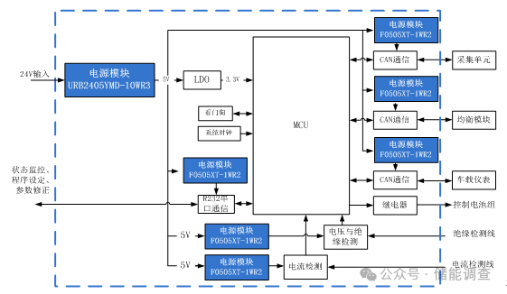

  电池作为系统的核心储能器件,需要实时监控电池的在线状态,因此BMS的重要性不言而喻。BMS系统中BCU 模块通过CAN 总线与BMU 模块实时通信,获取单体电压、箱体温度、绝缘电阻等系统参数;通过电流传感器采集充放电电流,动态计算SOC,并通过触摸屏显示相关数据。BCU 计算分析得出电池组综合信息后,进行系统智能管理:通过独立的CAN 总线智能交互;同时,也可通过继电器实现对充放电的二级保护,确保强弱电有效隔离,满足客户多样化的安全控制需求,保障系统稳定高效地运转。
  图三 电池管理系统BMS电源方案框图
  如图三所示,储能系统的BMS电源方案主要核心在于隔离电压变换。主控单元主要基于24VDC的系统,且整个主控单元的功率不足5W,因此可选URB2405YMD-10WR3,输出5VDC电压,用于给隔离模块F0505XT-1WR2以及LDO供电。LDO由5VDC输入电压转换为3.3V输出电压用于给MCU供电。系统中6PCS F0505XT-1WR2则用于给4个CAN通信模块、电压与绝缘检测电路、电流检测电路供电,同时实现电源电路与信号电路及通信模块隔离,减小干扰、提高稳定性以及可靠性。除此之外,金升阳公司的CF0505XT-1WR2的汽车级电源被广泛应用于车载BMS系统中。

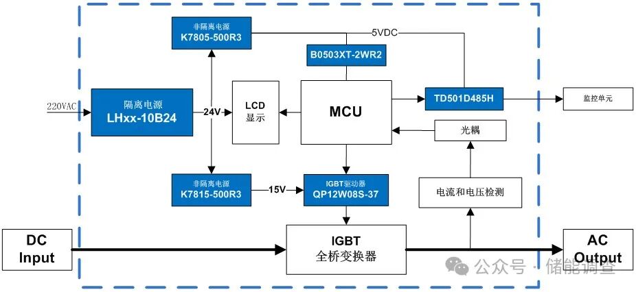

  如图四所示,由LH系列模块电源直接从市电上取电转换输出24V,再经过非隔离转换模块K7805-500R3输出5VDC电压;B0503XT-2WR2给MCU提供满足功能隔离耐压的3.3V工作电压;采用隔离、高速的TD501D485H通信模块,可抑制电磁干扰和消除接地环路,保护系统电路免受外部网络影响;另外,金升阳专门针对逆变全桥的IGBT开发一款集成有DC-DC电源的隔离驱动器QP12W08S-37,简化客户驱动控制电路的设计,提高可靠性。

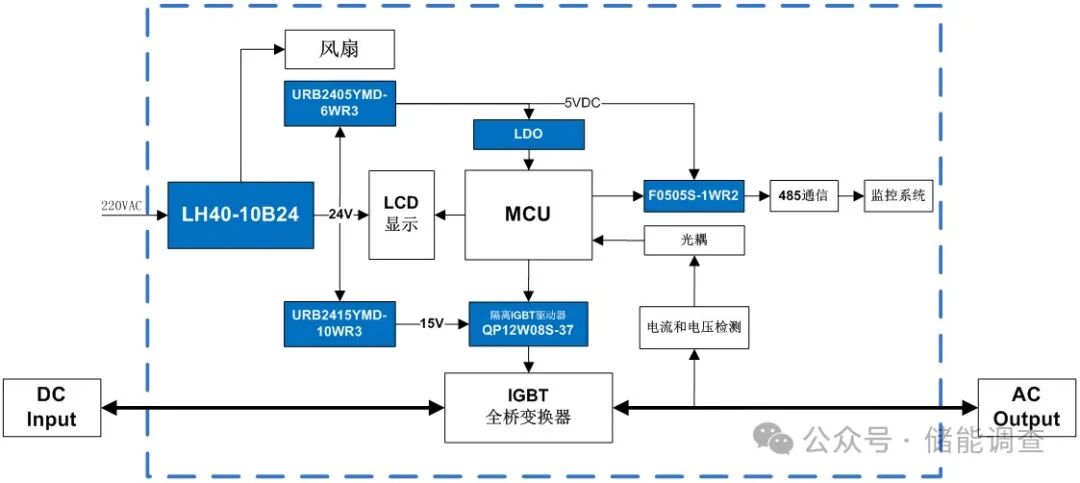

  光伏并网逆变器又叫双向储能逆变器、逆变一体机,系统由AC-DC单元、DC-DC单元、控制单元、通讯单元、转移继电器单元组成。双向储能逆变器分为两种供电设备,一种为市电供电,另外一种为电池板供电。
