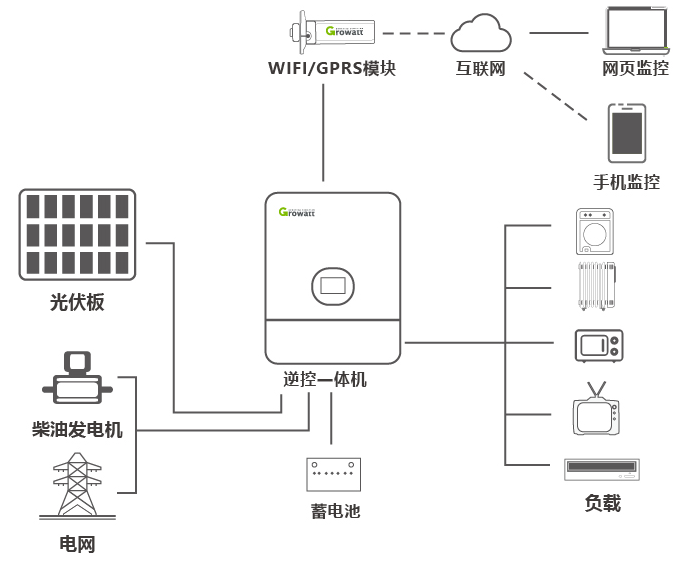

光伏离网储能应用场景
光伏离网储能发电系统,可以不依赖电网而独立运行,较多应用于偏僻山区、无电区、海岛、通讯基站和路灯等应用场所。系统由光伏方阵、光伏逆控一体机、蓄电池组、用电负载等构成。光伏方阵在有光照的情况下将太阳能转换为电能,通过逆控一体机给负载供电,同时给蓄电池组充电;在无光照时,由蓄电池通过逆变器给交流负载供电。
图1 离网发电系统示意图
光伏离网发电系统是专门针对无电网地区或经常停电地区场所使用的,如海岛、船舶等,离网系统不依赖于大电网,靠的是“边储边用”或者“先储后用”的工作模式,干的是“雪中送炭”的事情。对于无电网地区或经常停电地区家庭来说,离网系统具有很强的实用性。

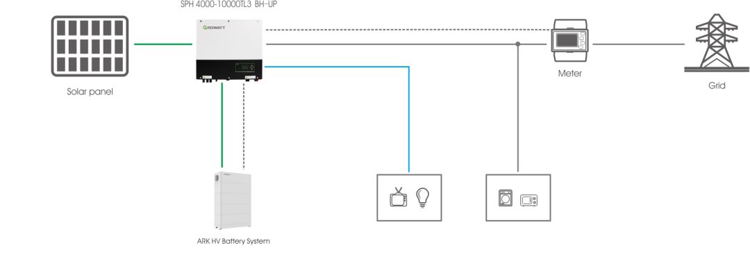

光伏并离网储能应用场景
光伏并离网储能系统广泛应用于经常停电,或者光伏自发自用不能余量上网、高自用电价、波峰电价比波谷电价贵很多等应用场所。
图2  并离网发电系统示意图

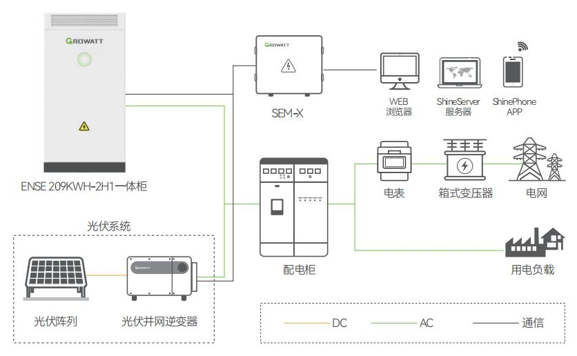

光伏并网储能应用场景
并网储能光伏发电系统,一般采用光伏+储能做交流耦合的方式运行。系统能够存储多余的发电量,提高自发自用比例,光伏应用于地面光伏配储、工商业光伏储能等场景。该系统由太阳电池组件组成的光伏方阵、并网逆变器、电池组、充放电控制器PCS、用电负载等构成。当太阳能功率小于负载功率时,系统由太阳能和电网一起供电,当太阳能功率大于负载功率时,太阳能一部分给负载供电,一部分通过控制器储存起来。同时也可以利用储能系统进行峰谷套利、需量管理等场景,增加系统盈利模式。
图3 并网储能系统示意图

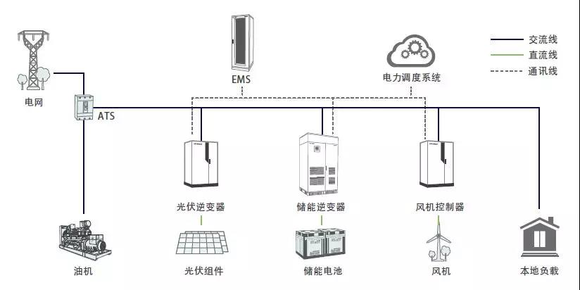

微网储能系统作为一种重要的能源储备装置,在我国新能源发展和电力系统中发挥着越来越重要的作用。随着科技的进步和可再生能源的普及,微网储能系统的应用场景不断拓展,主要包括以下两个方面:
1.分布式发电和储能系统:分布式发电是指在用户侧附近建立小型发电设备,如太阳能光伏、风能等,通过储能系统将多余的发电量储存起来,以便在用电高峰期或电网故障时提供电力。
2.微网备用电源:在偏远地区、岛屿等地方,电网接入困难,微网储能系统可作为备用电源,为当地提供稳定的电力供应。
微电网通过多能互补的方式,可充分有效地发挥分布式清洁能源潜力,减少容量小、发电功率不稳定、独立供电可靠性低等不利因素,确保电网安全运行,是大电网的有益补充。微电网应用场景更加灵活,规模可以从数千瓦直至几十兆瓦不等,应用范围更加广泛。
图4  光伏微网储能系统示意图
