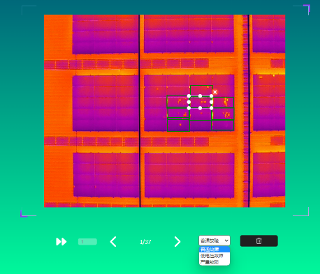

基于红外热成像图片的缺陷智能算法,系统自动识别图片中的缺陷,并可对其进行种类分类,可直接点击缺陷识别框对智能识别结果进行人工审核,查漏补缺。

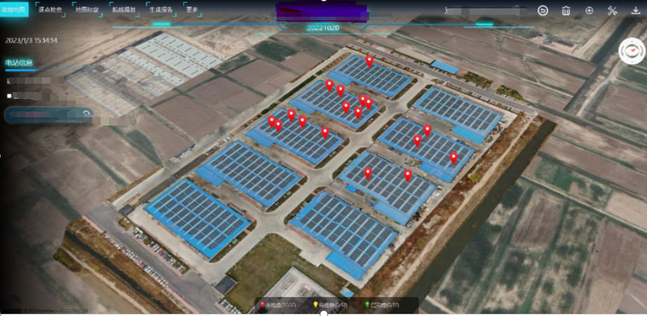

根据调用的图像故障位置信息进行坐标投影转换,把图像像素坐标转换成空间经纬度信息,计算故障在空间坐标的位置,在对应正射影像文件显示故障的位置,并在地图上做标记。服务内置了WGS84到GCJ02的内部航线坐标转换系统,并且配合图像中的缺陷像素信息,航线飞行高度,对缺陷进行精确定位,同时配合高精度地图服务中的组串信息,使用组串匹配的方式对故障进行组串级定位,并且实现了缺陷和光伏组串的联动。并且支持手动对缺陷位置进行调整。
软件故障定位展示
自动定位智能识别缺陷点,展示在三维地图上,通过三维视角,可更清楚了解缺陷分布状况及其空间关系。

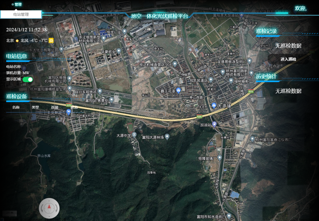

地空一体化光伏电站巡检系统集成平台
1、用户统一认证:该系统所有平台均使用统一的用户认证,使用动态token加密授权机制进行认证,同时允许分级管理,明确划分权限信息,保证系统安全;
2、地面设备监测:实现对光伏电站各种设备的实时监测和控制,包括电池组、逆变器、配电箱、变压器等。整合无人机巡检系统和地面设备管控系统,形成一套完整的光伏电站地空一体化智能管控系统,实现对光伏电站的全方位实时监测、数据分析和设备控制,提高光伏电站的运行效率和安全性。
3、机场监控:包括机场视频流,气象条件和供电情况的实时检测。
4、无人机监控:实时显示无人机的实时状态显示,健康状态和直播流监控。
5、指挥大屏:指挥大屏集成所有设备包括地面设备和空中设备的状态信息,视频流,检修人员状态,巡检情况等信息。
