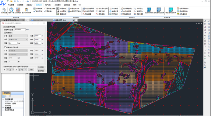

1.划分发电单元
· 增加划分发电单元8个方向,适用于手动划分。分别是先上下或左右,先后关系通过交换按钮设置,上下或左右顺序通过下拉选择确定个数变化在命令行里提示。
· 新增自动划分发电单元,发电单元外边框线趋于正方形。

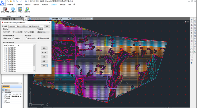

2.PV接口
· 新增导出文件PVsyst工作区和PVsyst压缩包两种形式。这两种形式导入PV中,只需要重新生成气象数据即可进行仿真模拟运行。
· 新增模型精细程度,单个平面表示支架即为一个单面,在PV中运行速度快;完整模型表示支架是三维状态,模型显示更加精细,在PV中运行较慢;
· 新增地形模型显示设置,当选择DAE文件时,只能导出独立的CSV文件,当选择PVsyst工作区或PVsyst压缩包形式,可以选择导入PVsyst场景中或单独导出CSV文件;

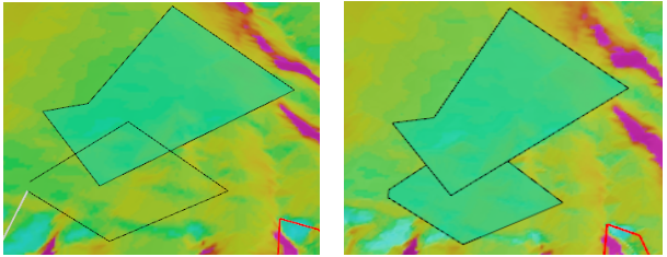

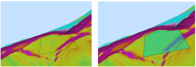

3.手动划分
· 新增三维场景中手动划分功能,划分区域超出红线边线时,自动删除红线外区域,保留红线范围内划分区域。
· 当手工划分区域有重叠部分时,自动删除后划分区域与前划分区域相交的部分,保证之前划分区域的完整。

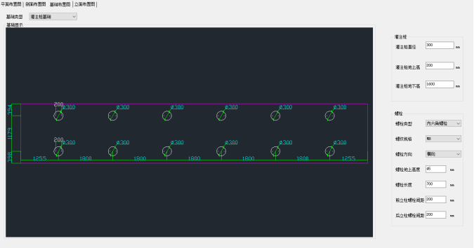

4.支架基础三维库
新增基础布置图快速确定基础位置,基础布置图显示方阵水平投影尺寸,在基础布置图中输入基础之间间距,基础距离方阵左侧,右侧,上边和下边的距离。即可精准定位基础位置。
