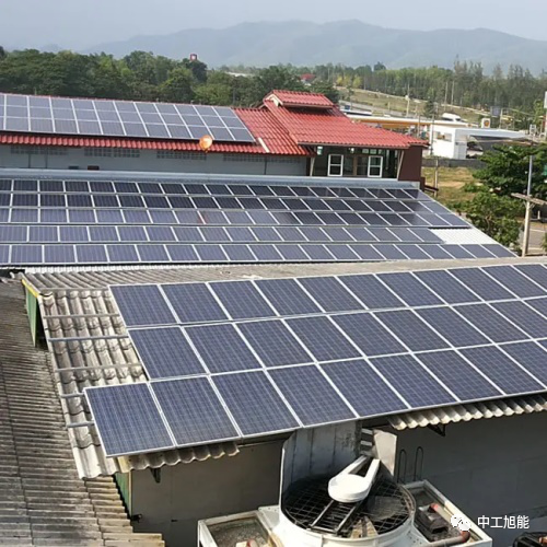

说起太阳能面板,大家可能都不陌生,比如这种家用太阳能系统。它利用硅材料,将太阳能转化为电能,为千家万户带去光明。
为了固定这些太阳能板,能够“架起太阳”的支架——光伏支架诞生了。光伏支架应用场景很多,比如固定在水面的渔光互补支架、或是固定在地面上的农光互补支架。

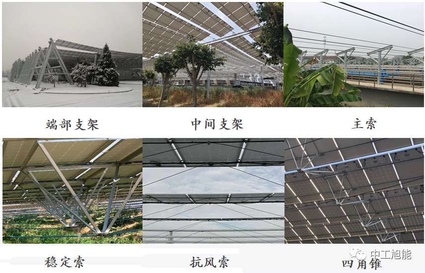

刚柔并济的柔性支架

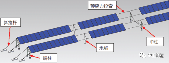

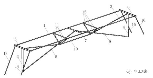

柔性支架与传统的刚性支架迥然不同。它是采用“悬、拉、挂、撑、压”的空间结构技术,以柔性悬索及刚性撑杆组合联结,辅以刚性支架及强力地锚,构成的大跨度承重柔性支架体系。
是不是看起来有点像晾衣绳?不过,与我们见到的随风摇摆的晾衣绳不同的是,为了保证光伏板的安全,我们的支架系统需要做到“刚柔并济”。这里“刚”指的就是端部和中部支架,端部支架位于系统的左右两端,为系统提供竖向和水平支撑,而当跨度过大时,为防止“晾衣绳”中间变形过大,需设置一些中间支架。这样,整个体系的刚性框架就搭成了。
仅仅有了刚性框架还不够,还需要能够抵抗风荷载,工程师们找到了“秘密武器”——抗风系统。目前常见的柔性支架多采用三根索,由两根组件索和一根承重索构成,这三根索与四角锥或桁架梁等横向构件联结在一起构成抗风体系,辅以地锚,抗风索等措施就构成了我们的完整抗风系统。
有了一刚一柔相配合,我们的光伏板就可以稳稳地发电啦!

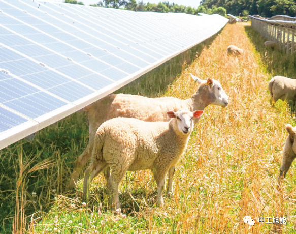

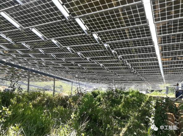

常规光伏支架相可能只高出地面2米左右,会限制一些农作物的生长,而且常规农用施工机具会因为限高而无法进行作业。但如果采用途中的柔性光伏支架,其净空最高就可达到5m,使板下农业耕种不再有问题。

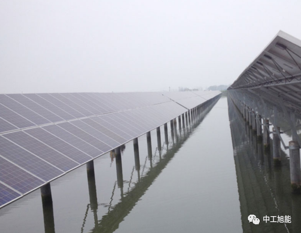

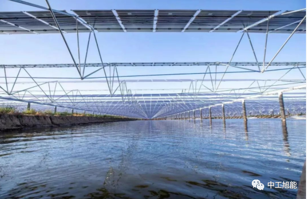

再来看看当下热门的渔光互补项目,常规项目大量使用桩基作为组件承载支撑结构,会对池塘拉网捕捞造成不便。若采用大跨度的柔性支架,与传统方案相比,桩基数量可减少85%呢!池塘桩基可以优化设置在池埂边缘,架空高度有所提升,拉网捕捞和池塘维护也变得十分方便,完美实现“上可发电、下可养鱼”。

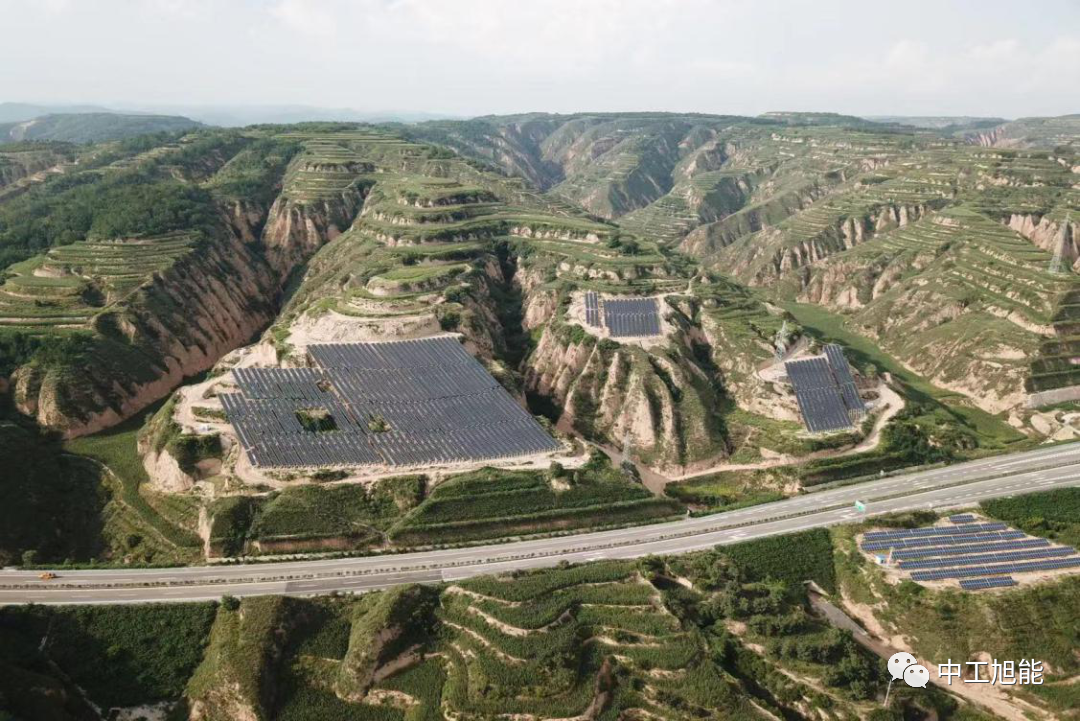

瞧!这些是在山区沟壑等凹凸不平的地面上的光伏电站,常规支架无法跨越的山坡、沟壑,采用柔性支架就能将“不可能”变为“可能”。

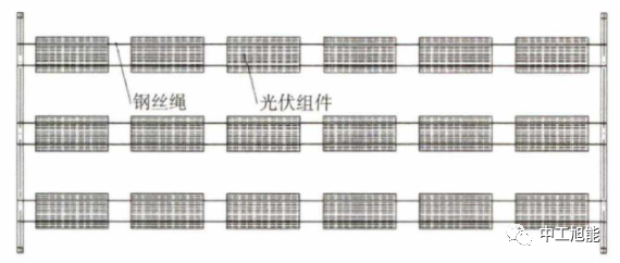

柔性光伏支架是一种大跨度多连跨结构,该结构为在两端固定点之间张拉预应力钢丝绳,固定点采用刚性结构及外侧斜拉钢绞线提供支撑反力。可实现10~30m的大跨度,适应如山地起伏和植被增加等情况,只需在合适的位置设置基础并张紧预应力钢绞线或钢丝绳即可。在水位保持不变的条件下,可在湖泊和鱼塘中实现刚性柱、基础和柔性支撑的构造。
两端钢立柱及基础设计

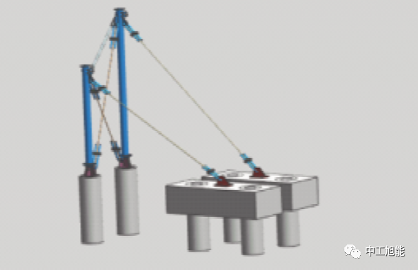

在柔性光伏支架两端钢立柱下方设独立基础,端部钢立柱外侧设斜拉钢绞线,钢绞线下方为配重式独立基础。
柔性支架上方的钢丝绳系统对端立柱柱顶产生向内的水平拉力,而斜拉钢绞线在柱顶提供的水平拉力可平衡钢丝绳的水平拉力。斜拉钢绞线有竖直向下的拉力,其在基础位置的竖直向上的拉力,可通过配重式基础上方的土形成的压力来平衡。
光伏组件布局设计
根据光伏组件的布局采用灵活的支撑方案。该方案分为水平光伏组件和垂直光伏组件。可根据实际情况采用单跨度或多跨度。但受场地条件限制,单个跨度常不能满足需要,需采用2个、3个甚至更多个跨度。使用摆动柱可有效控制钢绞线的挠度。钢绞线或钢丝绳与端柱和中柱使用铰接固定以减少应力集中。采用上述设计方案有利于钢绞线或钢丝绳张紧且安装方便,可缩短施工周期,节约成本。

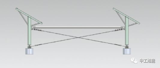

根据应用场景和系统设计要求,中榀结构可采用天线柱或V形柱,其底部与基础铰接,形成摇摆结构,顶部支承两根拉索。为保证结构稳定,并有效地将南北向的水平力传至基础,可在两排中榀柱中间采用横杆加X型斜拉的结构设计。
设计建议
(1)当中心柱为摇摆柱时,在迎风时摇摆柱和钢绞线会横向移动并与钢绞线形成几何可变系统,柱顶的水平位移大且不稳定,因此应从中心柱的顶部提供有效的水平力,避免中心柱受弯。将立柱间的支撑设在第一立柱两端之间可更好地解决该问题。

(1)适用山地坡度、起伏较大的地区,同时不受植被高低等因素的影响,组件下沿距地高度可在1m~7m内调整,适于采用更长的单排阵列长度(列距)。目前实际项目中,单排阵列长度最长达到了1500m。
(2)适用于渔塘、滩涂等地区,突破传统支架受限于水深、区域大小等条件,通过柔性支架10~30 m 的大跨度方案优势,以及中间可另设支撑柱等方案,解决渔塘、滩涂等地区传统支架无法施工及安装的难点;

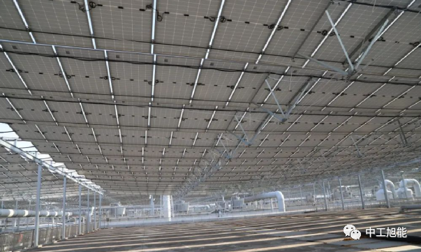

(3)适用于污水厂水池顶部,因污水厂水处理工艺的要求,大体积水池内部无法安装支架基础,柔性支架可巧妙规避这一难点,使污水厂水池建设光伏电站成为可能。

(1)光伏与农业和渔业相结合的应用场景,可以免除或减少对种养殖作业的影响柔性支架采用大跨距、高净空的结构设计,更适合与农业和渔业结合的光伏应用场景,可以真正做到“双适合,两不误”。
