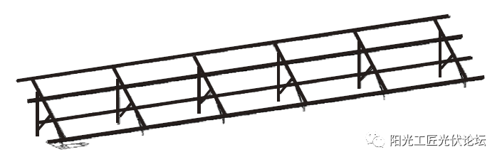

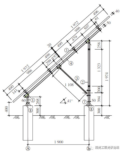

光伏支架的结构形式分为单支柱和双支柱,单、双支柱结构形式如图1、图2 所示。
图1 单支柱光伏支架示意
2 光伏支架基础荷载
光伏支架的荷载,主要荷载包括系统自重、风荷载、雪荷载和地震作用效应。为使光伏组件能接受最大的光照辐射,通常设计为与水平面成一定倾角,不可避免地承受风荷载作用。同时因为光伏组件及其支架系统还具有受风面积大、自重轻等特点,使风荷载成为光伏系统承受的主要荷载。无论是顺风时对支架结构强度和变形的要求,还是逆风时对基础抗倾覆的要求,都是光伏支架设计时起控制作用的条件。因此,合理的风荷载取值是光伏支架设计的重要内容,日本规范JIS 8955—2004《太阳能电池阵列用支撑物设计标准》给出了对风荷载取值的要求。但两国规范的可靠度设计理论差异较大,对我国光伏支架设计的指导作用有限。IEC61730《光伏组件安全鉴定》中要求光伏组件能承受相当于瞬时风速42 m/s的风荷载。因此文中采用25年一遇的风荷载基本组合对光伏支架进行结构设计,同时采用42 m/s瞬时风速对应的极大风荷载组合进行校核。
图2 双支柱光伏支架示意

多晶硅,组件尺寸为1 956 mm×991 mm×45 mm,组件重量为22.5 kg/ 块,一个方阵单元长度17 184 mm,支架支柱间距为3.2 m。

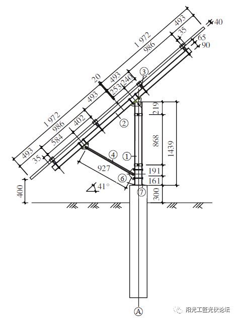

模形中支架的截面为:双支柱方案立柱采用圆钢60 mm×3 mm ;支撑采用□20×1.5 ;横向主梁60 mm×40 mm×2.5 mm ;纵向主梁采用C 型钢62 mm×41 mm×2.5 mm ;后背拉杆采用10.5 圆钢。
单支柱方案立柱采用薄壁□120×60×3 ;横向主梁90 mm×50 mm×2.5 mm ;纵向主梁采用C 型钢62 mm×41 mm×2.5 mm ;后背拉杆采用10.5 圆钢。

3.4 三维计算模形
双支架三维有限元计算模形如图3 所示。
图3 双支柱光伏支架三维计算简图

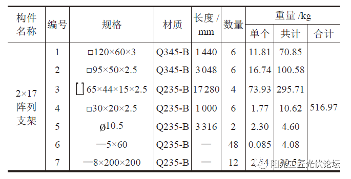

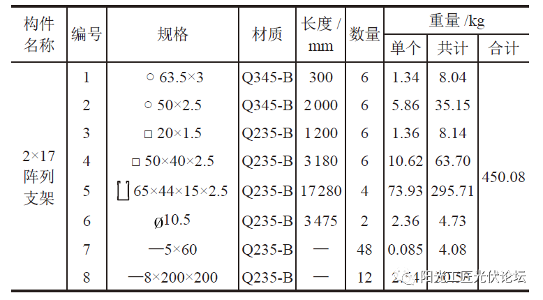

4.1 重量比较
在计算满足均满足要求的情况下,单支柱方案材料见表1,双支柱方案材料见表2。
表1 单支柱钢材材料
表2 双支柱钢材材料
可看出,单支柱方案需要材料为516.97 kg,双支柱需要450.08 kg,从数据可看出单支柱方案较双支柱方案用钢量多14.9%。

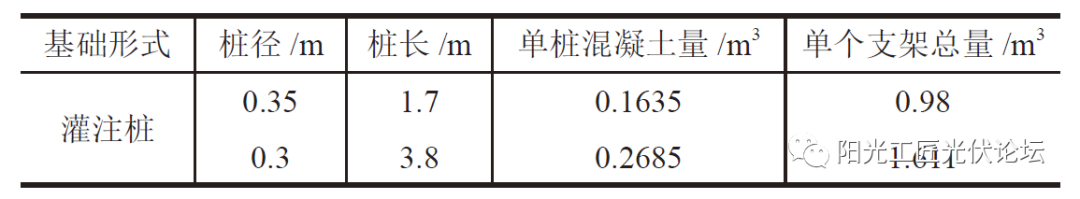

4.2 基础比较

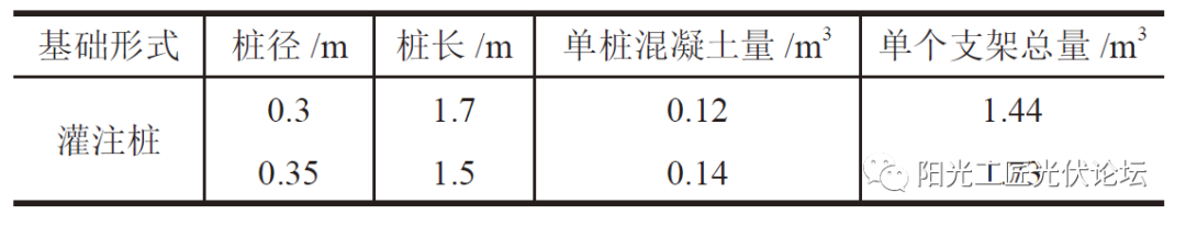

基础形式采用钢筋混凝土灌注桩方案较为经济,2 种方案基础均采用钢筋混凝土灌注桩方案进行比较。从表3、表4 可以看出,单支柱方案采用直径0.35 m 的桩,双支柱方案采用直径0.30 m 的桩。
表3 单支柱灌注桩方案
表4 双支柱灌注桩方案

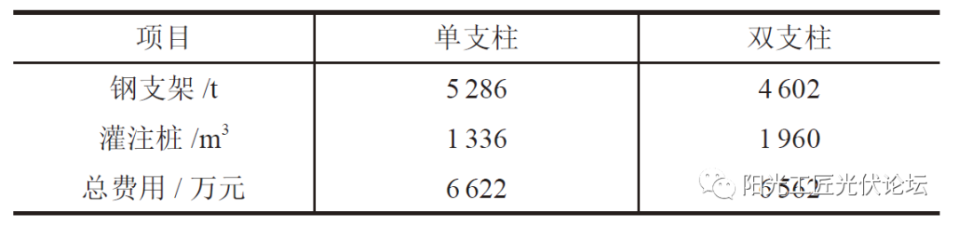

4.3 费用分析
费用见表5。
表5 费用汇总
